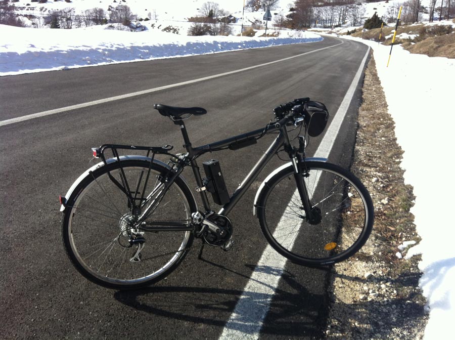

Riverside 5:
161,79 KB
Volevo presentarvi la mia ultima creazione elettrica. Ho approfittato di un'offerta di Decathlon, comprando online una Riverside 5 al fantastico prezzo di 309 euro. Dopo aver fatto alcuni giri di prova, su percorsi mediamente impegnativi posso dire che la bici mi soddisfa pienamente, pur avendo componenti economici (per primo il cambio "Acera"), ha secondo me un rapporto prezzo/qualità notevole. E' molto scorrevole, frena bene, il cambio fa bene il suo lavoro, ha la dinamo nel mozzo anteriore che permette anche una buona illuminazione. Per elettrificarla ho usato un bafanghino da 250 w a 36 V e ho comprato da Alcedo un'ottima batteria Li-ion 36 V 11,6 Ah, da montare all'altezza del portaborraccia, cosa che rende la bici molto equilibrata rispetto al peso e ottimamente conducibile. Il sovrappeso dovuto all'elettrificazione è di poco più di 5 Kg e la pedalata a motore spento è pressoché pari ad una bici muscolare. Le prestazioni sono discrete, 30 Km/h di velocità massima alla massima assistenza e ottimo rendimento in salita, ma quello che mi pare notevole è il consumo, veramente basso. A titolo di esempio un percorso di 70 km con 1250 m di dislivello ha richiesto un consumo di 9 A, che corrisponde ad un consumo di 4,6 w/km. Anche se debbo dire che io pedalo sempre, e nei tratti più impegnativi aiuto abbastanza il motore, cosa che sicuramente contribuisce a ridurre di parecchio il consumo. Comunque rimanendo sempre nell'ambito di uno sforzo aerobico di moderato impegno (mai superate le 130 pulsazioni al minuto). Sono tanto soddisfatto dalla bici che vendo la mia Pro Connect Kalkhoff, dato che non so più dove mettere le bici (ho inserito l'annuncio nella sezione mercatino). Allego due foto della Riverside 5 che attualmente uso anche per gli spostamenti da casa mia fino alle località di partenza delle gite sciescursionistiche (come si vede dalla foto). in questo modo sono riuscito a combinare piacevolmente queste due attività escursionistiche molto simili tra loro ! Un caro saluto a tutti e buone pedalate !

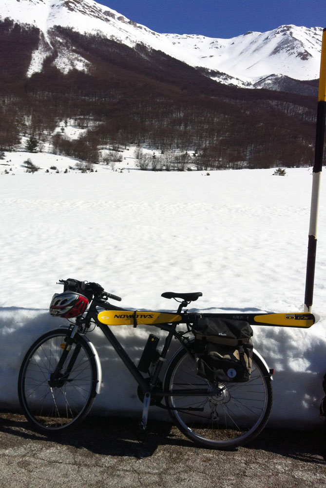

Riverside5 portasci:
168,76 KB

ZZZavacc ! E io che mi credevo esagerato a caricarci ombrellone e seggiolina da spiaggia
Ma pedali con gli scarponi da sci ?

In bici uso le scarpe da ginnastica, i scarponcini sono nelle borse. Gli sci hanno gli attacchi da fondo e gli scarponi non sono grandi e pesanti come quelli da discesa, si portano comodamente.

la riverside 5 mi piace molto sia per il prezzo che per gli accessori che ha, è completa di tutto
vederla "elettrizzata" in maniera cosi pulita è veramente bella

Ciao dobike, intanto grazie dei complimenti.
Il costo complessivo di tutta l'operazione è di circa 1000 euro. La bici 308, la ruota motorizzata già la possedevo, ma se mi ricordo bene costa meno di 300 euro, il componente piú costoso é la batteria che costa piú di 400 euro.
Mi sembra un costo ragionevole per una bici elettrica che ha un rapporto prezzo/qualità buono.
[/quote]
é quello che farò senz'altro pure io
sono ancora indeciso tra la riverside 5 e la original 7
con circa 1000 € hai una buona bici
