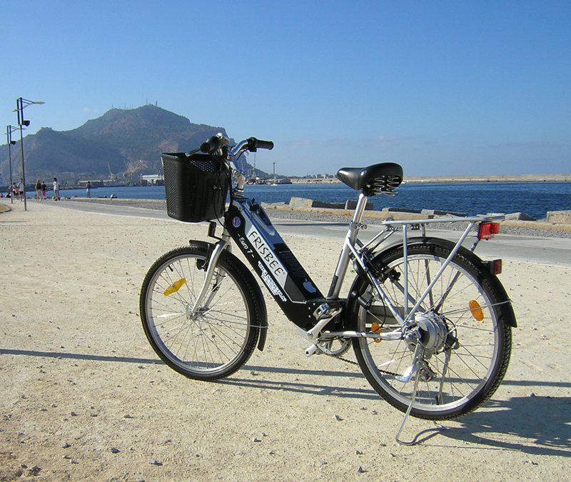

Inserito il - 20/07/2008 : 21:13:04  Mostra Profilo  Visita l'Homepage di Pink Invia a Pink un Messaggio Privato  Rispondi Quotando
.. ed ecco il Pink con la sua Frisbe
499,55 KBe!
405,14 KB

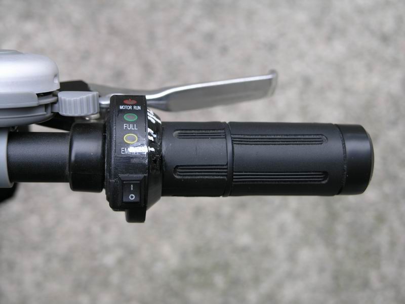

Inserito il - 24/07/2008 : 19:08:48  Mostra Profilo Invia a pixbuster un Messaggio Privato  Rispondi Quotando
Allora Pink:
Se "avviti" la parte fissa della manopola per farla premere contro alla parte rotante, l'attrito fra queste due parti ti consente comunque di mettere il regolatore nella posizione che più ti interessa e lo tiene bloccato in questa posizione
Sulla mia ho tolto la molletta di richiamo della manopola perchè era particolarmente dura: sui nuovi modelli ho visto però che è molto più morbida della mia e non credo sia necessario eliminarla
40,51 KB

pixbuster ha scritto:
Allora Pink:
FUNZIONA! molto più comodo adesso, grazie della dritta Pix

Hai provato a togliere il cestello anteriore? Io personalmente trovo la bicicletta molto piu' stabile soprattutto in ingresso di curva a velocita' sostenuta e per improvvisi cambi di direzione.
Per quanto riguarda la euro 7 i freni non erano secondo me all'altezza della inerzia cinematica sviluppata soprattutto in discesa. Li ho sostituiti con un modello superiore e ora non ho problemi.
Mi chiedo pero' se tutte le botte che prendo in seguito dell'assenza di un adeguato sistema ammortizzante alla lunga influeranno sulle parti meccaniche.... io ho gia' riscontrato un problema serio alla ruota posteriore e ho dovuto ricorrere all'assistenza.
Un saluto
Anaglier
Frisbee Euro 7
Anno 2008
Inserito il - 30/07/2008 : 21:43:38  Mostra Profilo Invia a pixbuster un Messaggio Privato  Rispondi Quotando
Per quel che vale la mia singola esperienza personale: sono arrivato a circa 9500 km in due anni e non ho avuto inconvenienti di nessun tipo
Peso (vestito) 75kg e mi porto piuttosto spesso la batteria al litio di scorta sul portapacchi
Pink
928 Messaggi
Inserito il - 30/07/2008 : 22:19:45  Mostra Profilo  Visita l'Homepage di Pink Invia a Pink un Messaggio Privato  Rispondi Quotando
Grazie Anaglier
Per quanto riguarda il peso è quello che è, pazienza.
La guidabilità ne risente ma non in modo eccessivo, infatti
solo in occasioni particolari si può avere qualche problemuccio.
Direi che non è per fortuna niente di eccessivamente preoccupante,
sta poi alla nostra abilità ai pedali sapersi ben destreggiare in quelle occasioni,
e io devo dirti, me la cavo benissimo.
Il cestello mi serve in quanto spesso viaggio con pacchetti, schede, libri, o altro.
Non saprei come si comporta invece il portapacchi posteriore come quello di Pix,
avrei intenzione di sostituirlo con uno come quello.
(Pix illuminami )
Per i freni io sinceramente avrei preferito dei potenti freni a disco
sia per le discese che mi trovo ad affrontare a volte, che per il mio stile di guida
(vado sempre a velocità sostenuta e ho il vizio di frenare all'ultimo istante)
A settembre Tc ha detto che ci saranno le forcelle ammortizzate,
credo che farai bene a montarne una, io la bici così la trovo eccessivamente scomoda
e forse anche un pò pericolosa.
