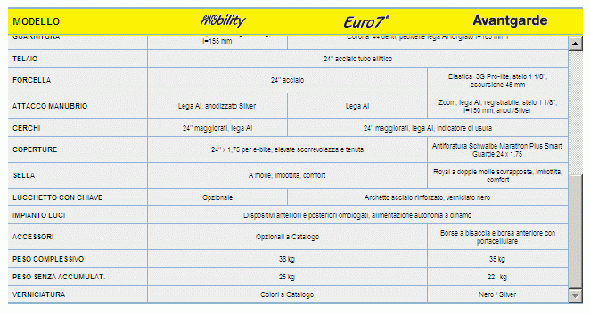

Certo Elle, il thread e' questo:
http://www.jobike.it/forum/topic.asp?TOPIC_ID=169
Ma se vuoi la fonte, vai sul sito biketec e scarica il pdf della serie T, poi sul sito TC e guarda i dati della frisbee, se non li trovassi (ma so che sei un mago nella ricerca) ti posto io le immagini dei due pesi, non l'ho fatto 1) per pigrizia 2) per non mettere inutili "foto".
Tu poi mi pare che sappia anche il tedesco, quindi capirai piu' di me
Edit: ecco il link del pdf in crucchese della Flyer
http://biketec.ch/m/mandanten/145/download/Tabelle_Serie_T.pdf
4,38 KB
Il dato evidenziato e' quello della T8 presa a paragone nell' altro thread
e questo e' uno stralcio del sito della TC
44,71 KB
4,38 KB
44,71 KB
Solo una precisazione se è consentita senza polemica,
Una bici ha il telaio da 24 e una da 28.
