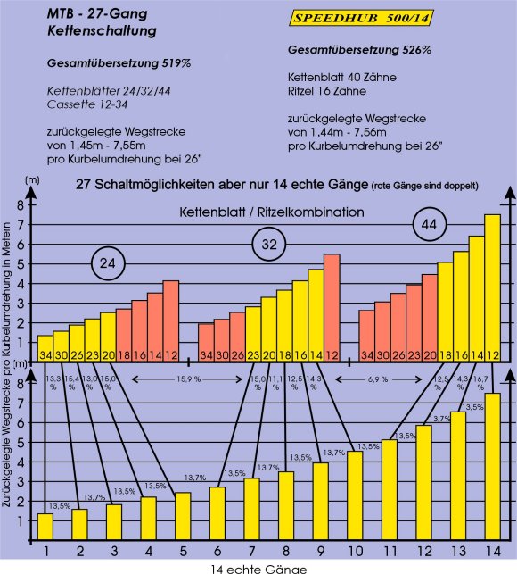

Molto interessante, per me il futuro della e-bike è proprio un Rholoff elettrico (motore e cambio nello stesso mozzo). Facci sapere altro.
Ecco lo schema delle marce del Rholoff:

Grande Job
dal grafico si capisce il grosso pregio di questo cambio e cioè la linearità della cambiata che dalla prima alla quattordicesima ha un cambio marcia del 14 % circa.

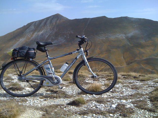

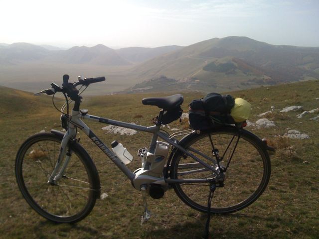

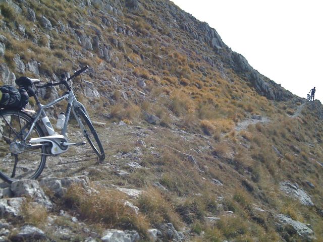

Come promesso ecco una recensione ma prima " vi beccate le foto del giro di oggi ", premetto che mi sono preso un giorno di ferie viste le condizioni favorevoli e poi sapete che si campa una volta sola :-)))
Arrivo in serata di ieri e pernottamento, la mattina partenza:
57,09 KB
Questo è il punto di partenza a 700 mt. di altezza
69,54 KB
La prima parte è stata di asfalto per portarsi in quota ( circa 8 km Frontignano ) e poi un percorso sterrato fino a raggiungere la parte alta degli impianti da sci ( circa 1. 700 mt ) e poi.....
40,86 KB
34,03 KB
81,56 KB
85,99 KB
48,41 KB
22,8 KB
74,52 KB
67,31 KB
38,98 KB
50,38 KB
54,16 KB
49,77 KB
Il percorso tocca i 2.200 mt. di altezza e finalmente si inizia a vedere Castelluccio ( 1.470 mt. )
46,98 KB
32,79 KB
36,08 KB
41,92 KB
E poi finalmente......
57,8 KB
Su questa foto si può vedere una parte del tragitto..... tutta sulle cime di quei monti...
47,7 KB
Totale del giro circa 50 km.
P.s.
Il resto delle foto sono sul mio sito sotto escursioni, giro castelluccio ottobre 2008

Ora torniamo al Rholoff.
Il prezzo di questo giellino è di circa 1.000 euro giustificati ( si fà per dire ) dalla lavorazione artigianale, il suo peso è di 1.800 gr.
A motore spento il cambio funziona egregiamente mentre a motore acceso è discretamente duro da azionare e bisogna staccare la pedalata per ingranare le marce.
La ruota risulta scorrevole, con l'utilizzo delle marce basse si sente un certo rumore di ingranaggi che girano ( è molto demoltiplicato ) che scompare con il ridurre della velocità.
Vantaggi:
ridotta manutenzione
La catena rimane dritta e lineare e non passa attraverso la esse del deragliatore posteriore
Grande escursione tra la prima e la quattordicesima
Cambiata lineare
Svantaggi:
Prezzo eccessivo
rotazione del cambio a manubrio esagerata
rumorositò con le marce basse
Ruvidità della cambiata con il motore acceso
Conclusioni:
Su strada preferisco il cambio nexus a 8 marce con il rapidfire che risulta molto più piacevole ( il migliore che abbia finora provato ) e veloce nella cambiata, per il fuoristrada è apprezzabile la grande escursione di questo cambio che unita alla grande motricità del panasonic permette di scalare le montagne, il prezzo è elevato e per chi non deve scalare le montagne mi sento di sconsigliarlo, poi se vi volete levarvi uno sfizio e non avete problemi economici sapete bene che si campa una volta sola... però vi metto in guardia che nell'utilizzo cittadino risulta scomodo per la grossa rotazione del comando a manubrio.

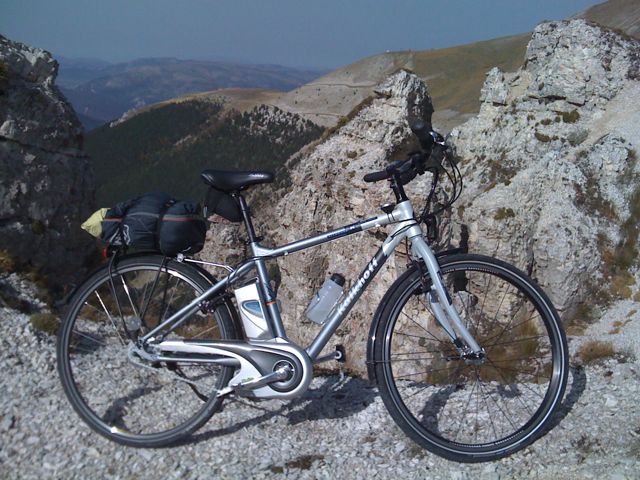

ma le foto del Rholoff???

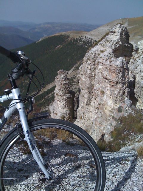

Ciao Sergio, complimenti per il bellissimo percorso. Ma come fai a fare quei percorsi senza forcella ammortizzata ? Penso che perlomeno devi sgonfiare le ruote. Ma i copertoni sono quelli di serie ? Dalle foto sembrerebbe di si. Quante batterie hai usato ? Un'ultima curiosità, sei passato per gli impianti di sci e per la sella di Passo Cattivo ?

D!oh!, ma sei stato a Frontignano...Monte Prata...mitico Sergio. Trent'anni fa ci andavo a sciare. Pagherei un biglietto di ingresso solo per vedere delle biciclette in quei sentieri...mi sa che li però non basta il Panasonic, ci vuole anche vent'anni di meno... adesso vado nel tuo sito a vedere il resto.

Allora
per il sequestro voglio un atto esecutivo sottoscritto da tutti gli utenti, diciamo al futuro raduno di jobike
Il consumo è stato di una batteria e mezzo ma ho percorso molti pezzi in eco non sapendo come andava a finire. Il giro è spettacolare ma non credo che servano molte doti atletiche.
In salita la Connect si è comportata egregiamente ma in discesa è entrata in crisi, purtroppo il fornitore si è sbagliato a mandarmi il cerchio e al posteriore ho dovuto assemblare un cerchio per bici da strada e quindi non ho cambiato i copertoni.
Comunque la prossima modifica è aggiornare il cerchio con quello giusto, cambiare i copertoni con una misura maggiore e un profilo dedicato ( x Lupo appena trovo il giusto compromesso ti avverto ) montare la forcella della Connect S che ho in ordine per fine Ottobre.
Inoltre cambiare il pignone posteriore per accorciare i rapporti e rientrare nelle norme stradali ( 25 kmh )o almeno avvicinarmi il più possibile.
Credo di essere passato per il Passo cattivo anche perchè la strada per arrivare a Castelluccio è una sola e passa cresta cresta da Frontignano fino a Forca Viola per poi ridiscendere a Casale Ghezzi e Castelluccio, quindi partenza Castelsant'angelo - Frontignano - giro - Castelluccio - Castelsant'angelo.
