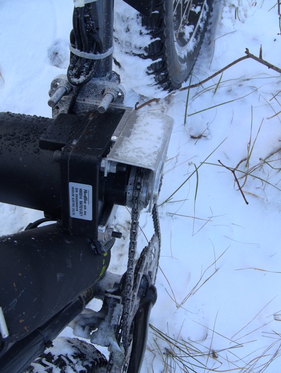

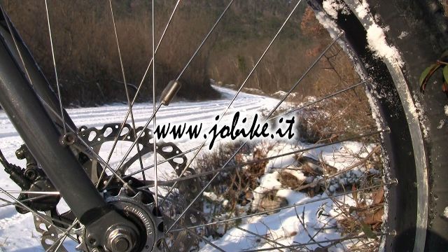

Domenica provato il Cyclone 500 con temperature dai -5°C ai -10°C (al calar del sole).
E' andato tutto bene , nessuna defaillance, il motore si ricopriva di goccioline e non brinava perchè prima di uscire di casa gli avevo spruzzato sopra WD40.
Anche il cambio ok, seppur coperto di neve.
La Pugsley va benone sulla neve, ma erano condizioni ideali in quanto non sprofondavo più di 5 cm e la neve era molto asciutta, farinosa e senza ghiaccio sotto. Riuscivo a far salite fino al 10% circa in offroad, poi cominciava a slittare soprattutto se sotto c'era l'erba.
Uniche note negative, le urla insopportabili dei freni in un mondo così bello ovattato e il consumo elettrico (tutta la batteria panasonic in 3 ore di utilizzo) notevole pur avendo usato il motore con la massima parsimonia.

Niente di che in fondo, pensa che io sono rimasto deluso perchè le condizioni ambientali erano troppo favorevoli (a parte il freddo). Devo capire quanto le ruotone tengano su neve dura e ghiaccio (altrimenti ho già in mente di farmi delle catene ) . Comunque sono tornato ad usare il cyclone a 26V, mi trovo meglio che a 36V, è più silenzioso e la panasonic non molla fino all'ultima stilla di energia, mentre la batteria del nano motor quando si scarica perde colpi.
