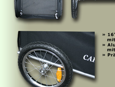

lupo il viaggio lo faccio con 'Long Tir'-->Triban Trail 7 9c 800W All round 48V 60 Ah by dennj.
Camera d'aria in quantità ,altro che una, idem per i copertoni (piuttosto devo capire dove trovare quelle per il carellino che se non sbaglio ha ruota da 16")

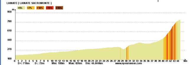

Direi che a guardare il profilo, il test è assai probante sia per distanza che per dislivello, se passi questa prova direi che sei pronto .
Mi raccomando, prendi giù un po' di dati. Soprattutto la velocità media totale ma anche la media in pianura e la media sulla salita oltre che lo stato batteria ovviamente.

job il tuo grafico non è completo perchè il punto preciso della fine del monte è a 1200mt.
se su google metti sacromonte varese ti da come punto, il paese 'santa maria del monte' che è invece a circa 800mt(come da tuo grafico)
qui il grafico del pezzo finale:
come puoi vedere ci sono 6km in più tutti all'8%

Inserito il - 16/04/2010 : 09:26:06  Mostra Profilo Invia a job un Messaggio Privato  Rispondi Quotando
In realtà l'avevo visto, ma ho pensato che non avresti fatto anche questa "via crucis" finale, è asfaltata? Leggevo da qualche parte di un acciotolato.
Beh, comunque puoi sempre decidere quando sei là, l'importante è fare un buon test non occorre essere eroici

sai che ci ho pensato, mi son detto: metto 2 dischi sul carellino e risolvo tutto.
Ma dove aggancio le pinze?
l'unico punto a cui agganciarsi è il telaio! ma oltre a servire un tornitore ,vedo dubbi su come fissare con la giusta affidabilità e resistenza l'attacco pinza custom.
eccovi una foto:
lo vedete fattibile?
Haibike 7.0 xduro 2017
Silverback double scout
Rockrider 9.2

imayoda
2826 Messaggi
Inserito il - 19/04/2010 : 19:26:59  Mostra Profilo Invia a imayoda un Messaggio Privato  Rispondi Quotando
eccovi una foto:
Ho visto in giro dei freni a tamburo da inserire sull'asse ruota.. basterebbe anche solo uno, giusto per avere un effetto frenante dal carrello
