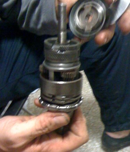

 In meno di una settimana arriva il pacchetto: passo una intera serata smontando completamente il cambio/freno...  rimuovendo tutto il grasso presente.
 Non ho fatto foto di questa fase se non qualcosina con l'iphone e me ne sono pentito perché un cambio al mozzo a 5 marce è veramente uno spettacolo un volta smontato; io che ho fatto ingegneria meccanica mi ci potrei anche masturbare!!!!!    ahahah

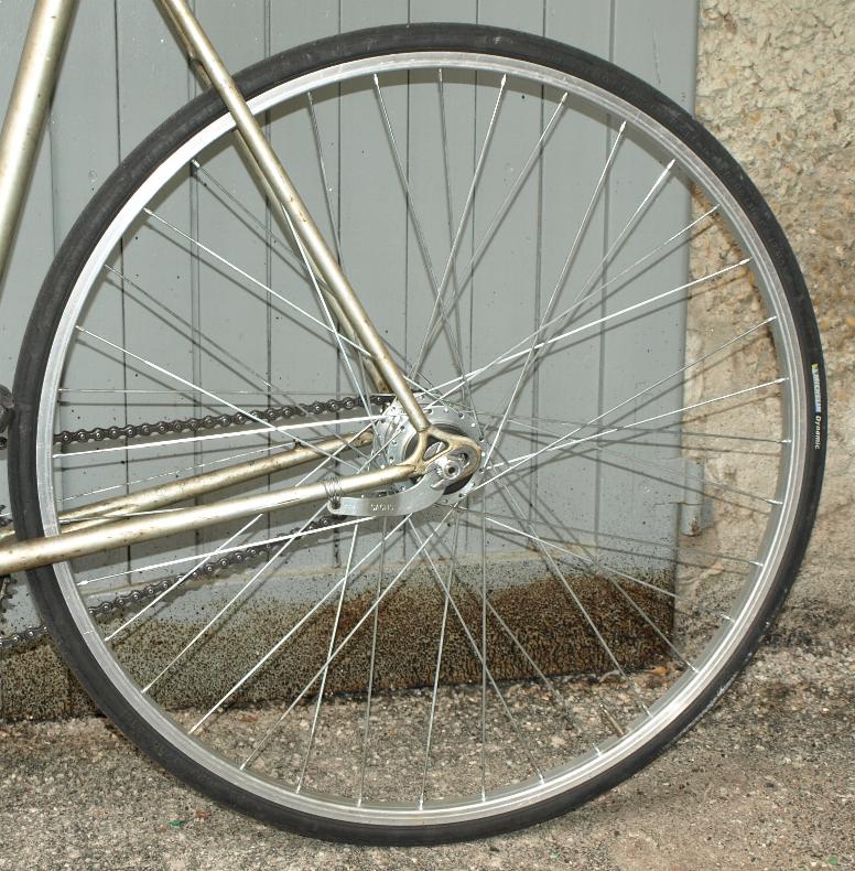

 Vista la logica del risparmio assoluto mi appresto a cercare un cerchio e dei raggi da poter usare. Il cerchio è un normalissimo 28 pollici di recupero che avevo in garage, i raggi idem: stessa provenienza.
 Ovviamente i raggi non sono della lunghezza giusta; sul manuale Sasch trovato su internet ho una misura ufficiale ma di spendere 20 o 30 euro di raggi proprio non ne ho voglia... quindi provo i raggi che ho a disposizione!!!    Scopro così che raggiare con tre incroci risulta impossibile (sono troppo lunghi) e raggiare con 4 risulta altrettanto impossibile ma per un piccolo margine di 2 mm...
 La pazzia...  cosa distingue la pazzia dal genio???   A volte assolutamente nulla...  Ovviamente non sto parlando di me che sono notoriamente un pazzo furioso*!
 Decido di recuperare questi maledetti e sporchi 2 mm allungando i raggi che ho già!!!!!!!!!!!!!!!!!!
 Come si allungano dei raggi??? ...  è molto semplice: si schiacciano e lo schiacciamento li fa allungare...   *Ve lo dicevo che sono un pazzo furioso!
 Non ci crederete EPPURE FUNZIONA!!!!!    Ho usato il laminatoio del mio laboratorio orafo e raggio per raggio li ho schiacciati nella parte centrale allungandoli quel tanto che mi bastava a raggiare con 4 incroci...
 Ecco il risultato:
  137,82 KB
 Creata questa particolare ruota nelle mie pause sigaretta (non fumo ma nelle mie pause sigaretta schiaccio raggi troppo corti) mi rendo conto che mancano i dadi per fissare la ruota al telaio... particolare non da poco visto che non solo il diametro dell'asse è più grosso ma anche il passo della filettatura è in pollici anziché in mm...    Perché???  c'è qualcuno che sa spiegarmi perché un cambio Sachs (quindi tedesco) al limite derivato dal cambio Torpado italiano abbia la filettatura in pollici??  Mah...
 Sono diventato pazzo per trovare questi due dadi del cavolo...   e i negozianti ti prendono pure in giro: "basta che vai da un amico tornitore"...  mia risposta: "ma perché Lei ce l'ha un amico tornitore???"    ...    Non so voi ma a Firenze i tornitori si sono estinti da due o tre generazioni.
 Alla fine ho trovato il gentilissimo Signor Sergio Bianchi di via San Gallo (che si merita la referenza al 100%) che mi ha detto laconicamente di non avere il dado che cercavo ... ma che la settimana successiva avrebbe ricevuto degli sturmey archer con i relativi ricambi... detto fatto ho richiamato e alla conferma mi sono precipitato: 5 euro (insieme ad un gommino cavalletto)...
 insomma costo finale della ruota circa 30 euros!!!

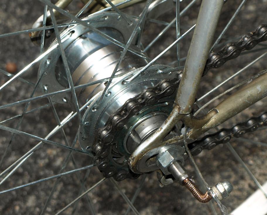

 Il pignone anch'esso mancava ma il mio occhio clinico aveva notato tre scanalature simili alla vecchia bici olandese da donna in un angolo del mio garage...   SIIII ... ci andava perfetto!!!  un 18...
  101,51 KB
 Secondo la pagina di Sheldon Brown avrei avuto dei rapporti lunghissimi... ma tant'è decido di proseguire con i pezzi che ho.
 Il primo giorno monto la ruota senza comando del cambio... che ovviamente non avevo e non è proprio lontanamente disponibile in Italia!!!
 risultato col 42/18 frullo da matti ma comunque raggiungo i 22/25 km orari che mi permettono di tornare a casa con mia moglie in Italwin...
 evidentemente la prima è corta  ma non proprio cortissima!
 il giorno dopo arrangio in sistema di comando improvvisato... mi sembrava che un raggio di quelli più spessi avesse proprio la filettatura giusta; infatti uso proprio questo raggio per costrurmi l'asticella di comando del cambio...
 Il primo giorno ingrano facilmente la 2a e la 3a... ma a scalare ci sono dei problemi: dalla terza non ritorna facilmente in 2a e quasi mai in 1a.
 rimedio con un molla aggiuntiva montata per far tornare l'asticella in prima (la vedete nelle foto).
 fra l'altro questo tipo di cambi normalmente ha un sistema a catenella sinistra o destra o a doppia catenella... il mio sembrava avesse libero solo il lato destro mentre sul sinistro c'era un lunga molla con tappo a vite...
 Tant'è ora funziona a tre  marce che sono ampiamente sufficienti essendo molto distanziate: 1a fino a 20/22 km/h, 2a fino a 28/30 km/h, 3a fino a 35 e oltre!!!

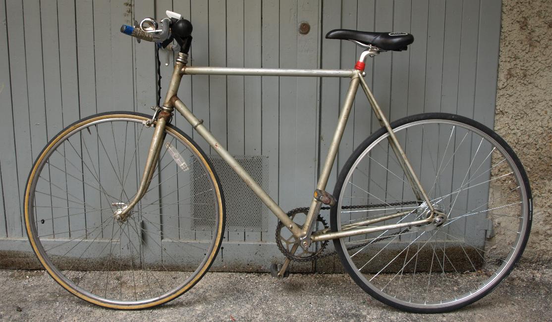

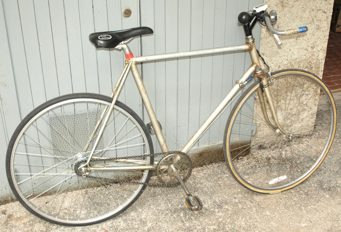

 Ecco le foto della bici finita (o quasi ... è una bici in continua evoluzione)
  133,33 KB
  166,66 KB

                      |  Inserito il - 03/10/2010 :  23:42:36
                      | caspita, complimenti yakopo, è anche molto bella
 |  |  | Messaggio di Yakopo Creata questa particolare ruota nelle mie pause sigaretta (non fumo ma nelle mie pause sigaretta schiaccio raggi troppo corti) ...
 ecco, qui c'è del genio...
                      | l.
 giant lafree, 2006 -  brompton M3L,  2007 - flyer T8,  2008 -  xootr swift, 2009 - specialized tricross, 2012 - tag egolite, 2014
                | pixbusterAmministratore
                      |  Inserito il - 03/10/2010 :  23:43:26
                      | Mi inchino a tanta genialità meccanica e al risultato bellissimo: su quella bici il cambio interno è davvero la soluzione più bella !

                      |  Inserito il - 03/10/2010 :  23:49:47
 ahahahahah...  fa anche meno male alla salute!!!

                | YakopoUtente Attivo
   974 Messaggi
                      |  Inserito il - 03/10/2010 :  23:54:24
Grazie Pix...  la bici era bella anche come Fixy... è un vecchio telaio da corsa anni '70 di una piccolissima casa cotruttrice fiorentina la Morozzi... ho cominciato ad usarla nel 1983 in terza media dopo un primo restauro...  questa è la sua 5 o 6 vita!!!
 di originale c'è rimasta la ruota anteriore anzi ora che ci penso è quella della Frejus ma comunque sono praticamente identiche... su tubolare molto scorrevoli e leggere!

                      |  Inserito il - 05/10/2010 :  19:33:58
                      | Ragazzi...  troppi complimenti!!!   Mi fate arrossire!
 Però... veramente la bici funziona benissimo!!!  Leggera, scorrevolissima e veloce...  Mi sa che al raduno di domenica prossima porto proprio lei!
 Una figata sono le tre marce ben distinte: si sente la cambiata proprio come su un'auto...
 oggi l'ho provata su una moderata salita: la 1a fa il suo dovere alla perfezione... e in discesa con la 3a si può pedalare fino a 35/40 km/h!

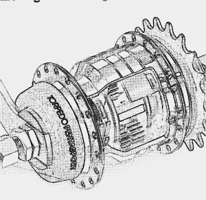

 dimenticavo questo bel disegno trovato su web razzolando su Pentasport & co

                      | di poche parole... "Fantastico" anche l'esploso del cambio!
 Si ma quello non è mio...   ma se mi ci metto quasi quasi...

 poi ti chiedo un gesto di umanità nei confronti del nobile telaio che senz'altro ti costerà qualche grattacapo ma del cui gusto non dubiterai certo:
 un tubolare e relativo cerchio anche al posteriore!
 so che devi rifare la ruota e tutto quanto ma il vecchio telaio me lo ha chiesto esplicitamente ;)

 Il telaio è un Moser da corsa con 130 mm di spazio nei forcellini posteriori
è lo stesso problema che si ha per costruire una fixy: devi assicurarti che la ruota posteriore abbia una posizione regolabile e in particolar modo una regolazione che permetta di tensionare la catena.  l'ideale sono i forcellini orizzontali mentre quelli troppo inclinati verticalmente creano problemi...   se vedi le foto della mtb su ebay capisci subito: li la ruota ha una posizione fissa e quindi c'è voluto un piccolo tensionatore della catena; infatti il nexus montato non ha il freno a contropedale!!!

 beh... vedi innanzi tutto com'è messo il telaio che vuoi usare...
 se ti leggi questo articolo di Sheldon Brown ti sarà tutto chiaro!
 http://sheldonbrown.com/fixed-conversion.html
 Se vedi la figura... io ho sulla bici di questo articolo il campagnolo 1010

 Gancio?  quale gancio??  Se intendi il fissaggio del braccetto del contropedale basta una fascetta che probabilmente puoi anche realizzare artigianalmente!
