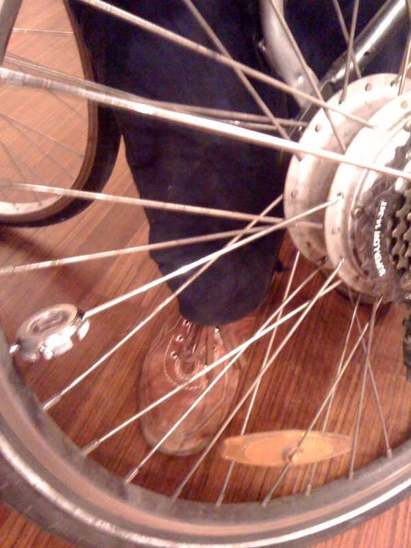

Venerdì la Italwin di mia moglie ha manifestato il primo cedimento meccanico: un raggio della ruota posteriore ha ceduto... vicino alla testa: tipica rottura da fatica! La bici avrà all'attivo circa 3500 km
Ho avuto un po' di preoccupazione: ... trova il raggio, smonta la ruota, smonta il gruppo pignoni...
Insomma una menata e magari anche un discreto costo!!!!!
Oggi sono passato da Scarpelli (lo cito perché il raggio ce l'aveva e perché ho visto delle belle bici li da lui!!!)
Comprato il ricambio: 1 euro ... nipple inclusa che non mi serviva a niente...

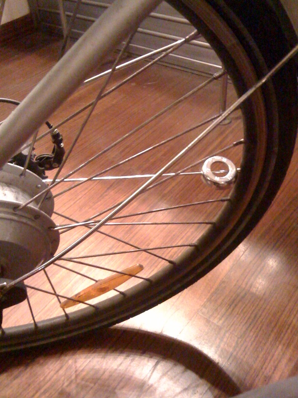

Poi mi son detto (avendo forzato e curvato e raddrizzato diversi raggi nelle mie recenti raggiature)... ma se provassi a montarlo senza smontar la ruota???
In effetti è stato semplicissimo: è bastato curvare il raggio nella parte vicina alla filettatura, infilarlo... raddrizzarlo, sgonfiare la ruota per far rientrare parzialmente la nipple nel cerchio e avvitare la nipple al raggio!!!!!
Operazione perfettamente riuscita:
costo 1 euro,
tempo 5 minuti.

Ottimo!!! In effetti è molto più semplice sostituire i raggi "al volo" ad un hub motor che ad un mozzo normale: avresti dovuto smontare ruota e pignoni.

Beh... a prima vista sembrava di dover smontare tutto anche sulla Italwin... anche perché la prima è surdimensionata e il raggio ci batteva proprio bene: se non lo avessi curvato col cavolo che ci entrava!!!

di fatto se non curvi i raggi non riesci a montare alcuna ruota

Esatto...
quello che volevo evidenziare era che una rottura che sembra una vera rogna a prima vista (anche a me che sono abbastanza smaliziato) si è risolta a costo bassisimo e con tempi irrisori.

a me un biciaio onesto, per fare quello che hai fatto tu su un nexus 8, ossia senza smontare, ma con un raggio fornito da me, ha chiesto cinque euro

I raggi li pieghi un sacco quando raggi la ruota, ma direi che non patiscono l'operazione
Avendo il raggio con lo stesso filetto di quello rotto lo si cambia in meno di un minuto sfruttando il vecchio nipples
