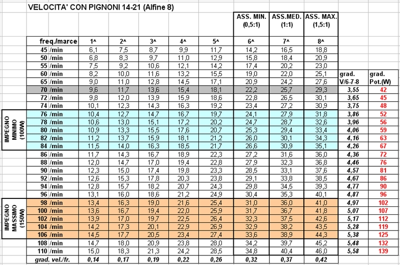

Come già accennato in post precedenti, la pedalata ad alta frequenza richiede l'utilizzo di una rapportatura adeguata in modo da consentire al ciclista di procedere a qualsiasi velocità mantenendo una cadenza nel range del suo ottimale rendimento.
Ciò implica la necessità di avere una rapportatura piuttosto ampia con marce non troppo spaziate.
Sotto questo aspetto direi che l'Alfine 8G soddisfa solo in parte ai due requisiti richiesti in quanto ha si un'ampia rapportatura (oltre 300%) ma le marce risultano eccessivamente spaziate, specie per quanto riguarda le ultime 3 (6-7-8^) che sono quelle da pianura, cioè da alte velocità....
Questa notevole spaziatura tra le ultime marce è un inconveniente che si avverte tanto di più quanto più alta è la frequenza di pedalata.
Allo scopo di comprendere bene tale effetto, ho elaborato la tabella seguente nella quale si è considerato un pignone al mozzo da 21 denti che intendo montare al più presto sulla mia Pro Connect
327,26 KB
In tale tabella nell'ultima riga ho riportato il gradiente di velocità con la frequenza di pedalata. I valori che si possono leggere stanno ad indicare come tale valore non sia costante per le varie marce, ma cresca in modo significativo all'aumentare della marcia inserita. Infatti in prima marcia è di soli 0,14Km/hRPM, mentre in 8^ marcia è pari a 0,42Km/hRPM, cioè ben 3 volte superiore.
Tale valore (gradiente di vel/freq) sta ad indicare la rapidità di incremento della velocità rispetto alla frequenza. Valori elevati indicano la necessità di uno sforzo maggiore da parte del ciclista nell'aumentare la sua cadenza di pedalata e dunque una pedalata meno fluida e conseguentemente un minor confort di conduzione della bici ...
Nelle ultime due colonne della tabella, a partire dalla frequenza di 70/min, ho riportato per le ultime 3 marce, il gradiente medio di velocità e di potenza rispetto alla marcia inserita. E qui emerge il dato fondamentale cui accennavo all'inizio: l'incremento di velocità (e di potenza) non è costate tra le marce considerate, ma varia in modo sensibile con la frequenza di pedalata.
Infatti si può notare come alla frequenza di 70/min il gradiente di velocità al variare della marcia inserita (6-7-8) sia pari a 3,55Km/h corrispondente ad un gradiente di potenza di 42W.
Mentre alla frequenza di 92/min il gradiente di velocità è pari a 4,67Km/h corrispondente ad un gradiente di potenza di 86W che è circa doppio rispetto alla situazione precedente.
Infine alla frequenza di 106/min il gradiente di velocità è pari a ben 5,38 Km/h corrispondente ad un gradiente di potenza di ben 125W, cioè triplo rispetto a quello relativo alla cadenza di 70/min!!!
Ciò sta a significare che nel caso di basse frequenze (70-80/min), la spaziatura fra le (ultime)marce del Nexus non rappresenta un problema.
La cosa è ben diversa nel caso di alte frequenze di pedalata per le quali il Nexus risulta veramente inadatto a causa di un eccessivo incremento di potenza richiesto nel passaggio da una marcia all'altra nel caso in cui si voglia pedalare ad una frequenza costante.
E' vero che l'assistenza del motore mitiga molto questa inadeguatezza, ma anche nel caso di assistenza massima l'incremento di potenza richiesto nel caso dell'impiego delle ultime tre marce ad alta frequenza è comunque molto alto essendo pari a circa 50W che non sono certo poca cosa, specie se si sta viaggiando al limite delle proprie prestazioni!!!

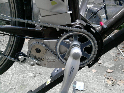

Inserito il - 19/01/2011 : 12:17:42  Mostra Profilo Invia a dipigi un Messaggio Privato

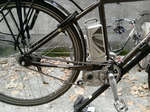

Le foto:
Smonto il freno posteriore, tolgo il carter della catena e

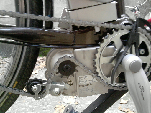

Toh... la corona anteriore è da 35 denti:
318,15 KB
La sigla di questo motore è NUA012BL (quello dell' altra mia Agattu è invece NUA009) qualcuno ne sa qualcosa sulle differenze?
255,42 KB

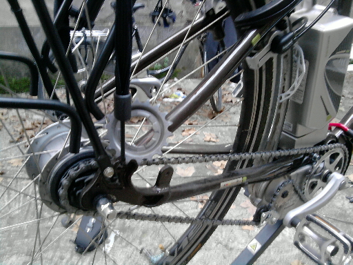

Lavoro eseguito! (con l'attrezzo giusto occorrono veramente 30"):
267,62 KB

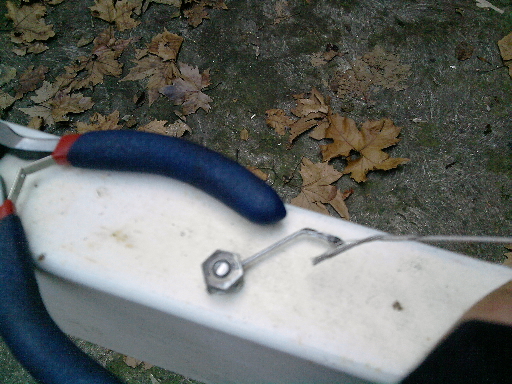

Come ho detto ho dovuto cambiare anche il cavo del cambio che non so come si era spezzato:
281,52 KB
Appena montato anche il pignone da 16 denti sulla ruota (@ bengi: ora io e te abbiamo solo apparentemente una rapportatura simile perchè la mia 35/16 è molto vicina alla tua 41/20 ma cambia il rapporto con il motore nel senso 35corona/14motore/16ruota è ben diverso da 41/14/20 e sarebbe più simile a un 41/16!!!!/20)

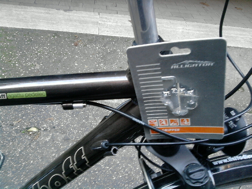

... è arriva il momento di montare il freno posteriore Magura:
287 KB
Dettaglio degli Alligator Gripper serviti per fissare il tubo idraulico al telaio:Immagine:
272,04 KB
Lavoro ultimato:Immagine:
260,92 KB

Inserito il - 20/01/2011 : 06:43:43  Mostra Profilo Invia a Bengi un Messaggio Privato
@Dipigi, scusami se non ti ho risposto prima, ma ho avuto delle giornate incasinatissime.
Intanto complimenti per la nuova bipa!
La corona da 35 in effetti da sola rende la pedalata molto più agile rispetto a quella da 41.
Per quanto riguarda la sigla diversa del motore, non ne so nulla. Forse sta solo ad indicare differenze marginali rispetto ai motori precedenti, altrimenti ci sarebbe stata qualche variazione nelle specifiche di questi nuovi motori che mi pare non sia stata segnalata da nessuna parte.
Trovo molto strana la rottura del filo del cambio …
Nella tua configurazione attuale (35/14/16), ritengo che l’elemento critico sia proprio il 14 al motore. Come giustamente hai fatto notare, mentre il 35/16 si avvicina al 41/20 (che dà uno sviluppo metrico abbastanza adeguato per una pedalata agile), il 35/14 (che corrisponde ad oltre un 41/16!!!) mi sembra sinceramente un po’ eccessivo. Ritengo cioè che tale combinazione sia un po’ troppo sbilanciata verso le altissime frequenze di pedalata (120/min e oltre). Con tale assetto, nell’uso quotidiano su strade urbane con molti stop&go il rischio è quello di far lavorare troppo il motore a bassi regimi con tutte le conseguenze negative del caso (bassi rendimenti, stress meccanico, aumento sensibile dei consumi, possibilità di surriscaldamento , …). Il mio parere è che con la corona da 35, per favorire l’agilità di pedalata, possa andare più che bene un pignone motore da 12. Col 14 potresti avere più inconvenienti che benefici …
Ottimo il lavoro di sostituzione dei freni e conveniente anche l’acquisto fatto in precedenza!
P.S. Il pignone da 16 che ti ho inviato è stato solo un modo per ricambiare la cortesia del precedente tuo invio gratuito del pignone da 18!
