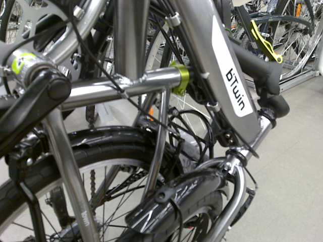

Decidiamo di piegare la bici per verificare tempi, facilità, dimensioni.
Qui non tutto fila liscio per quanto sul telaio ci siano dei fermi per tenere in posizione la bici piegata, i morsetti dello sterzo,ecc, la cosa risulta un pò macchinosa.
Diciamo che bisogna everlo già fatto un pò di volte e posizionato nella giusta posizione varie cosine: le leve, il faro, i pedali, ecc.
Come dimensioni da piegata direi che più piccola di così non si può, almeno con ruota 20", tant'è che nella sacca a corredo la bici ci balla un pò.
Per quanto riguarda quest'ultima sembra robusta a sufficienza e dotata di manigle e spallaccio.
C'è anche un supporto rotondo da posizionare sul tubo sella quando questo è tutto giù che funge da punto stabilizzante.
Altra nota negativa da piegata sono le rotelline, orribili come estetica e un pò poco funzionali, in quanto sono del tipo piroettante che dà un pò fastidio nella rotazione della bici e nel trasporto.
Sono però facilmente sostituibili con altre di tipo adatto.

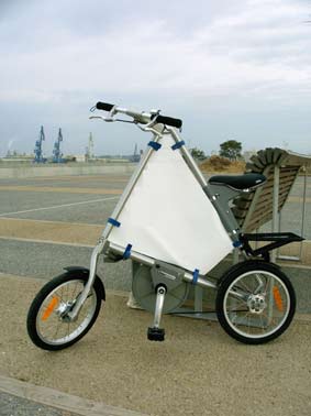

ecco intanto la strida da vento,
(mi chiedo sempre come possa funzionare):
15,15 KB

Come avevo scritto qui http://www.jobike.it/forum/topic.asp?TOPIC_ID=6433(si rimbalza di discussione in discussione... che ne dite di unire?) dichiarano 13,8 kg.
Aggiungo due(brutte) foto ed una considerazione:anche il responsabile bici di Genova Campi è stato molto disponibile e curioso sulla possibilità di motorizzarla (questa e le altre bici di Decathlon...) gli ho detto di informarsi su Jobike!
103,13 KB
93,34 KB

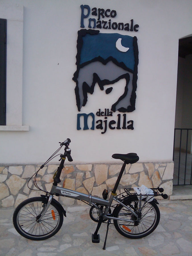

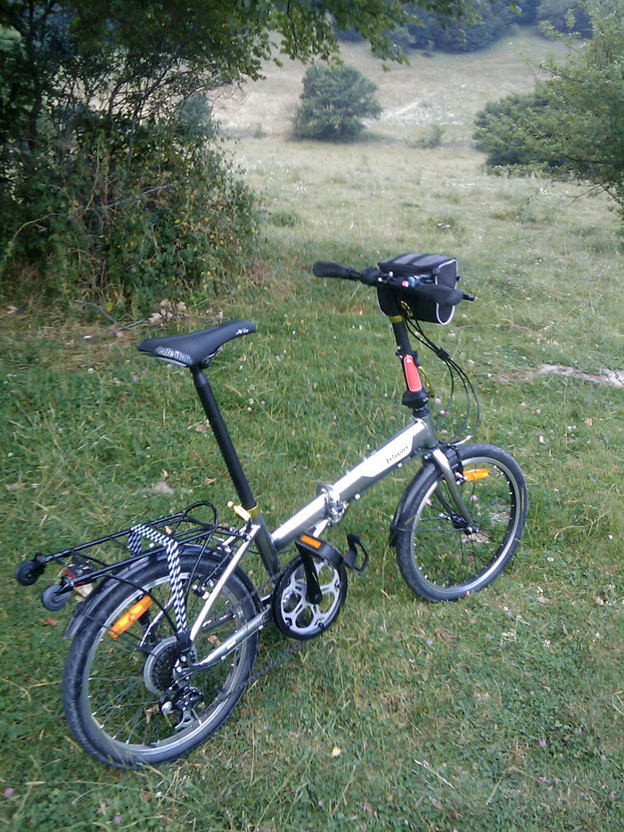

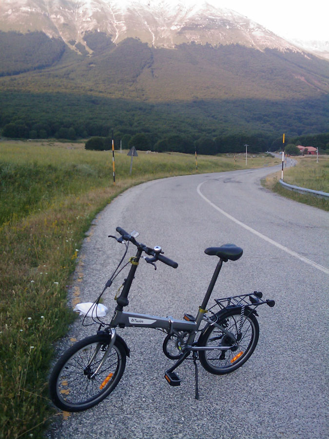

Invece lascio qui alcune foto e delle brevi impressioni della piccolina della Decatlhon:
Avevo bisogno di una bici da portare nel bagagliaio della macchina, buona per ogni occasione, e che potesse essere usata da tutta la famiglia. Premetto che nel campo delle pieghevoli sono assolutamente un principiante, da ciclista “puro” e un po’ presuntuoso le avevo sempre un po’ snobbate. Visto il nuovo modello da Decathlon e il prezzo relativamente basso l’ho acquistata. Ho fatto due prove su percorsi di montagna, con due salite lunghe, ma di pendenza media moderata (6 % max 8 %).
Pregi
1) La piegabilità mi sembra buona, si piega in pochi secondi con facilità.
2) La gamma dei rapporti disponibili mi sembra buona, in prima marcia si può salire su pendenze non eccessive con relativa facilità.
3) Ha un ottimo e robusto portapacchi posteriore.
4) I freni fanno il loro dovere, l’ho provata anche su una discesa di 10 km e non ho avuto problemi.
5) La scorrevolezza mi sembra discreta
Difetti:
1) Non è una libellula, credo che il peso sia vicino ai 14 kg, quando la si deve trasportare dentro il suo borsone si fa molta fatica, e portandola a spalla si rischia la lussazione della medesima in poco tempo. Invece trovo buona la trasportabilità da chiusa, con la ruota a terra, le rotelline montate sul portapacchi aiutano abbastanza.
2) E’ molto rigida e si sentono parecchio gli scossoni su tratti di strada dissestati.
Ho applicato alla bici due modifiche, come si può vedere dalle foto:

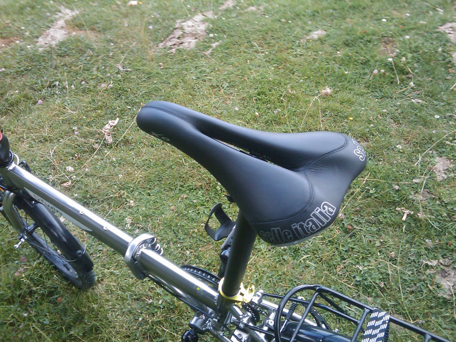

1) Ho cambiato la sella, montando una più stretta e sportiva. Con quella di serie non mi trovavo bene.
2) Ho montato dei puntapiedi sui pedali. Ma questa modifica è una mia fissazione, non riesco a pedalare bene se non ho il piede nella posizione corretta e senza i puntapiedi non riesco ad alzarmi in piedi.
Saluti a tutti
