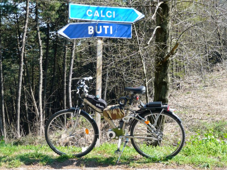

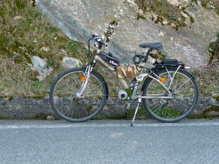

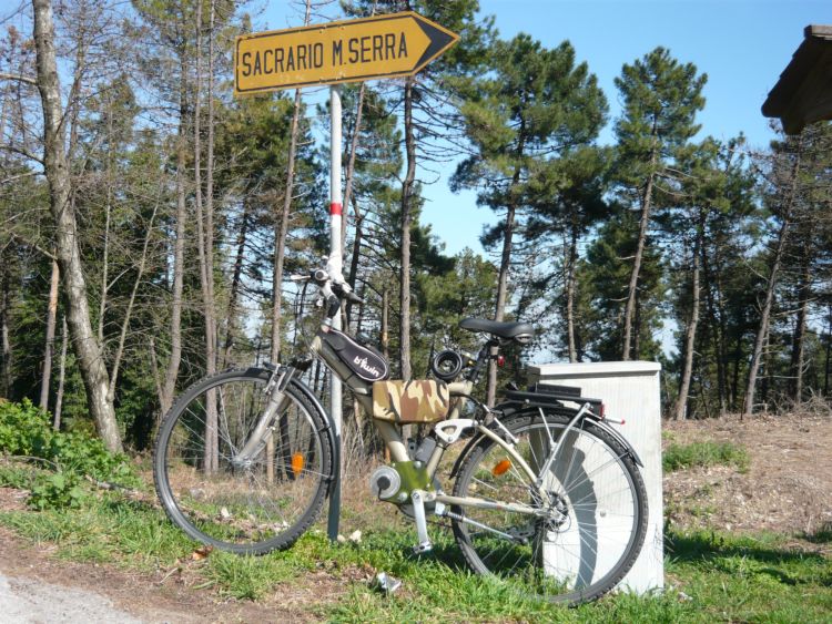

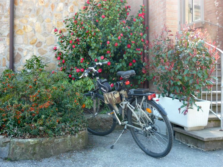

Ieri, approfittando del tempo stabile, ho fatto finalmente un test sulla distanza in salita per il mio motore centrale.
Per fare ciò ho scelto questa salita, che con 877 metri di dislivello e una pendenza media del 7,8% porta dall'abitato di Calci fino alla cima del monte Serra (917m): http://www.salite.ch/serra9.asp?mappa=http://www.viamichelin.fr/viamichelin/ita/dyn/controller/Cartes-plans?mapId=-tmjnnjvdjaey0o&dx=485&dy=330&empriseW=970&empriseH=661
La salita è stata percorsa in 40' alla media di 18Km/h e con un consumo di circa 380W, corrispondente a circa 570Wh, con punte di assorbimento di 1000W su alcune rampe ed usando tutte le marce a mia disposizione.
Ecco alcune foto per documentare la prova e per far vedere i posti dove si è svolta:

Alla fine della salita il motore era molto caldo, ma non ha mai dato segni di cedimento, nonostante io abbia volutamente percorso tutta la salita senza apporto muscolare (come si può notare dai consumi).

Complimenti, molto bello il giro e bella anche la tua "creatura"... Sembra un mezzo militare, vicino alla panda verde poi.... L'avrai già scritto in altri post, ma non ricordo la potenza del motore installato sul tuo mezzo, 500w?
Quindi con un mezzo del genere riesci a superare rampe superiori al 15% con uno sforzo simbolico?

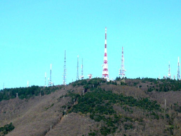

Però hai barato: lì in cima ci son ripetitori per qualche decina di KW; ti sei ricaricato a ufo, confessa !

@Ema23: Il motore della mia bici riesce a tirare fuori fino a 1350W, e può superare pendenze del 30%.

@Parimpari: Hai colto nel segno, sono un seguace segreto di Nikola Tesla e ne ho carpito i segreti più reconditi!
Ehm, lo dicevo che era un mezzo militare! Ma come hanno fatto a superarti?
