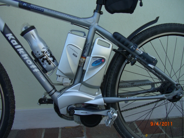

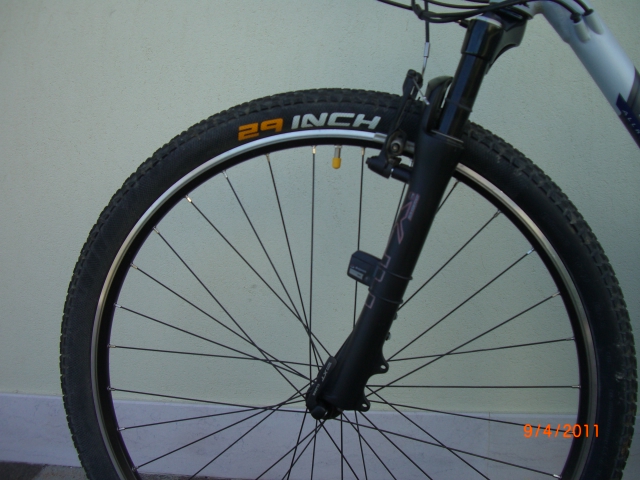

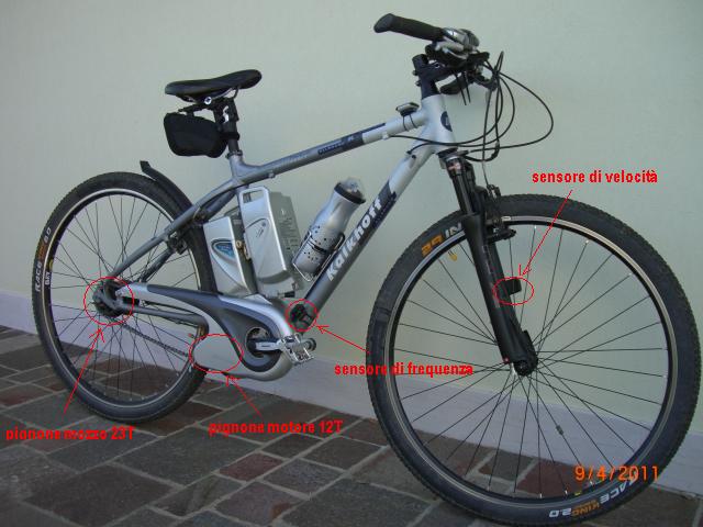

Buona giornata a tutti.
Causa fermo forzato odierno (è quasi un delitto con questa giornata estiva!!!) approfitto per aggiornarvi sulla evoluzione della mia bipa.
Preso dalla voglia di fare qualche traccia in fuoristrada, ho modificato la mia fida Proconnect in modo da renderla un po' più adatta allo scopo ...
Se oltre al fuoristrada si fa anche salita, allora sappiamo che le batterie non sono mai abbastanza ... Per questo la prima modifica che ho fatto è stata quella di studiare un sistema di aggancio per la seconda batteria: ora ho disponibili 2x26x10 = 520Ah (così è BITURBO!!!!)... devo anche ricordarmi di portare sempre con me 2 chavi!!!
Poi è stata la volta della forcella ammortizzata: la scelta è stata quasi obbligata in quanto il mercato offre ben poco con freni V-brake...
Suntour NRX ad aria con controllo del rebound e poplok al manubrio ...
Non poteva poi mancare un canotto sella ammortizzato ...
... e le ruote maggiorate da 29x2,0" Continental Race King, che sono un buon compromesso tra grip e scorrevolezza ...

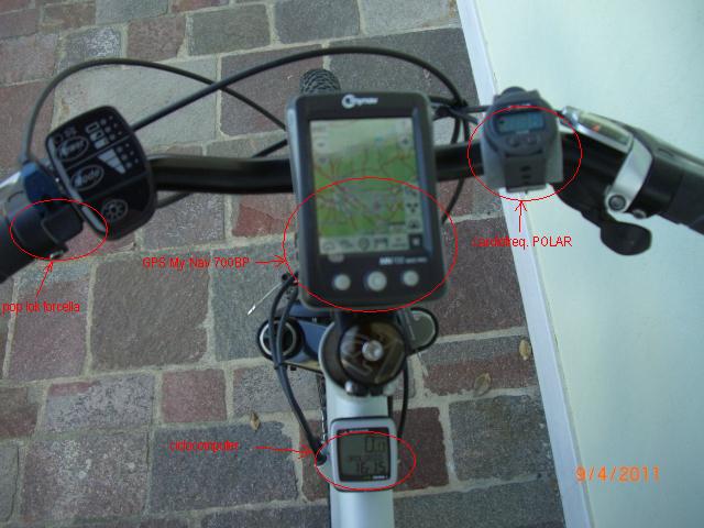

Cardio Polar e GPS My Nav 700 bike pro (con la mappa dei sentieri di tutto l'arco alpino), completano la dotazione ...
Ho già provato qualche uscita, su tracciati facili (argini sterrati e naturali) ed anche su piste piuttosto aspre (stretti ed impervi sentieri a forte pendenza: punte del 22%) e devo dire che la bipa si è comportata egregiamente ...
Prossimamente posterò le uscite più interessanti!
Ecco le foto:

propio bella complimenticome rimane agganciata la seconda batteria
osva
Inserito il - 09/04/2011 : 22:16:56  Mostra Profilo Invia a pixbuster un Messaggio Privato  Rispondi Quotando
Molto bella e ben adatta allo scopo: complimenti per l'upgrade !!!!!
Inserito il - 09/04/2011 : 23:01:35  Mostra Profilo Invia a Bengi un Messaggio Privato  Rispondi Quotando
Grazie ragazzi! In effetti è venuta abbastanza bene anche se la doppia batteria, borraccia e borsetta da sella tendono ad appesantirne la linea ...
@Osva, per l'aggancio della seconda batteria ho installato un secondo blocco chiave dalla parte opposta a quello standard, oltre ad una staffa di ALU ancorata al portaborraccia

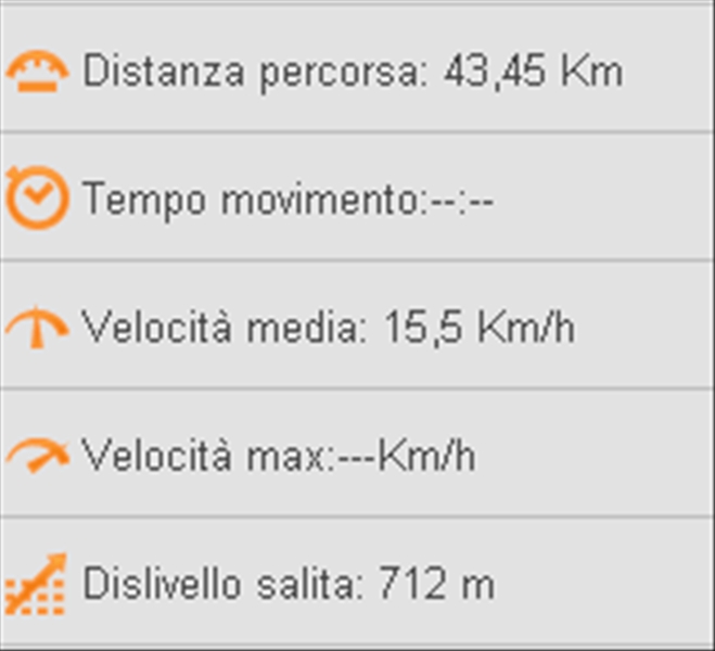

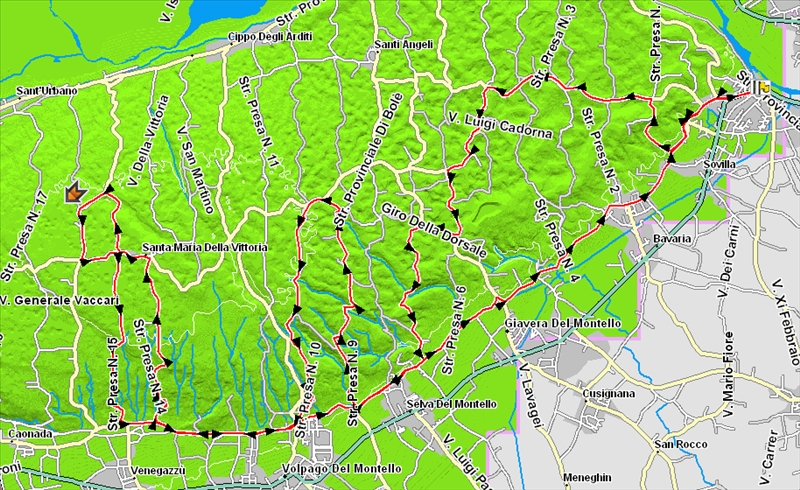

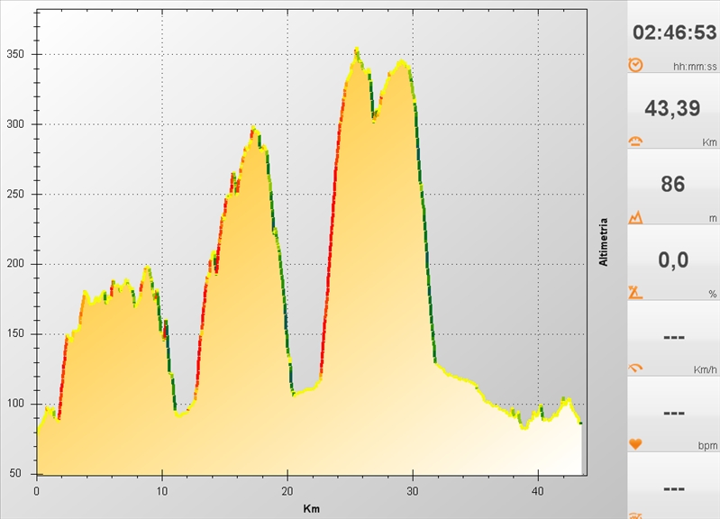

Il percorso e i dati sono questi:
508,11 KB
80 KB
154,95 KB
In sintesi sono una quarantina di Km con dislivello totale di soli circa 700m, ma con un paio di salite su sterrate con pendenze tra il 14 e il 16%. E' un buon allenamento per fare la gamba in salita.

Domandina: ma hai lasciato i pignoni 23 nexus e 14 motore?
Inserito il - 12/04/2011 : 09:46:26  Mostra Profilo Invia a Bengi un Messaggio Privato  Rispondi Quotando
@Dipigi, visto che circolare su asfalto sta diventando sempre più pericoloso, allora per il tempo libero ho meditato di frequentare dei percorsi offroad ...
Allo scopo ho cercato di attrezzare la mia bipa in modo adeguato: dotazione di doppia batteria, forcella e canotto reggisella ammortizzati, ruote maggiorate ... Con tale assetto va benissimo su sterrati e sentieri dal fondo abbastanza regolare ... dove va un po' in crisi sono i traccaiti con pietre e dal fondo particolarmente sconnesso per i quali ci vorrebbe una biammortizzata ... comunque non mi lamento in quanto alla fine basta moderare la valocità, specie in discesa ...
Come avrai visto, sono stato sul Montello
http://www.jobike.it/forum/topic.asp?TOPIC_ID=9641
e devo dire di essere rimasto favorevolmente colpito dalla tranquillità dei luoghi che si possono visitare percorrendo strade bianche e sentieri ...
Per quanto riguarda i pignoni, ho inserito il 23 al mozzo per poter salire anche su pendenze estreme (superato rampe al 20%!) e un 12 al motore per avere un'assistenza a frequenze non troppo basse (65-90/min) che poi sono quelle che tengo nei trasferimenti (90/min) e nei tratti ripidi (65-70/min).
Devo dire che per ora tale assetto per me è ottimale ... Per quanto riguarda invece le alte frequenze (superiori alle 90/min e dunque pignone motore da 14) ho visto che non sono adatte con ruote maggiorate (da 2,0") e nemmeno in salita dove il ritmo di pedalata - sotto notevole sforzo - tende naturalmente a diminuire ...

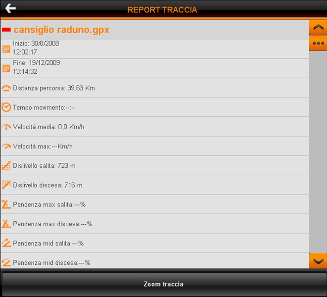

Inserito il - 22/04/2011 : 14:08:31  Mostra Profilo Invia a Bengi un Messaggio Privato  Rispondi Quotando
job ha scritto:
Anche l'altipiano del Cansiglio si presta a delle favolose uscite in bici sia in asfalto che non
@Job, telepatia!!!

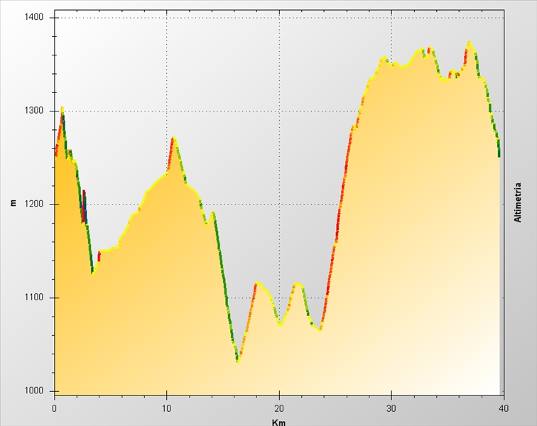

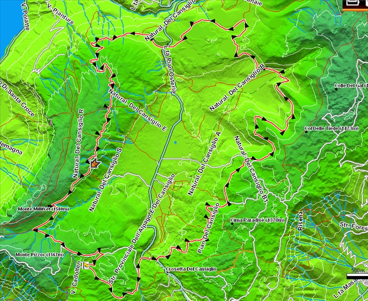

Guarda cosa mi sono caricato sul navigatore qualche giorno fa, cercando tracce in off road sul web ...
605,42 KB
126,54 KB
110,58 KB
Non ho mai fatto tale itinerario, ma da quanto leggo e mi riferiscono gli amici che l'hanno provato, sembra che sia fattibilissimo da chiunque e molto bello.
Infatti sono una quarantina di Km con un dislivello totale di circa 700m ...
... anche se nella prima parte del percorso mi è stato suggerito una variante spettacolare che porta sul pian dei schos, ma che allunga solo di poco l'escursione ...
Da considerare poi che data la quota (1.100-1.400m) è da organizzare in estate (da giugno) e considerato il fondo di molti tratti, da evitare le giornate seguenti a piogge abbondanti causa fango che si forma in buona parte del tracciato.
Infine il consiglio che mi è stato dato è la percorrenza in senso antiorario con partenza dal piazzale della Crosetta dove si possono comodamente parcheggiare gli automezzi.
In verità il periodo migliore sarebbe il primo autunno quando il bosco si tinge di mille colori: ambientazione fiabesca!!!
