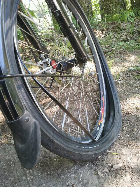

Attenzione, a riprova della scarsa qualità del prodotto, oggi mentre tornavo con Bengi dal giretto che lui sicuramente descriverà in modo ottimo al solito, uno dei pochissimi componenti che non avevo canbiato dell 905 ha ceduto, con possibili conseguenze pericolosissime, avrei potuto ammazzarmi, visto che a cedere, ed ad aprirsi come una buccia di banana è stato il cerchio anteriore.... mentre scendevamo da Lavarone, e 2 moto mi stavano sorpassando.... un rumore tipo "crack" dall'avantreno seguito dallo scoppio della camera d'aria scoppiata..... per fortuna Bengi aveva rallentato per fermarsi a fare delle foto, così ero già a velocità ridotta.... ma ho perso il controllo totalmente dell'avantreno, sono rimasto in piedi per miracolo ( per fortuna in discesa non uso i fermi rapidi, non mi fido.. così ho potuto zampettare come una papera pazza, ma almeno non mi sono rovinato sull'asfalto, e le moto non mi sono passate sopra... ).
Comunque sono incredibilmente inc----o, stavo per ammazzarmi, per colpa di un compnente cinese di mer..a che mettono per risparmiare 2 €, ma non c'è nessun controllo ?
E io la bici non l'ho mai usata in fuoristrada, al limite qualche strada bianca presa con le pinze perchè con il peso della bici e i copertoni stradali non è il caso di esagerare.
Una cosa del genere non mi era mai successa, il cerchio aperto come una buccia di banana, già mi si era piegato il tubo reggisella, già avevo sostituito tutta ruota posteriore che i raggi si rompevano come grissini, già avevo dovuto fa rifare TUTTO l'impianto elettrico che era un falso contatto continuo... adesso questo, ma come è possibile che permettano la vendita di simili schifezze, che oltre a dare rogne a non finire sono pericolose ( mi ricordo una cosa simile sulle auto cinesi, verificata da 4 ruote, che non hanno standard all'altezza dei nostri, e sono pericolose, con pericolo di rotture e freni insufficienti )
Tento di postare una foto, atrimenti Bengi ne ha fatte pure lui

Nessuna botta, srada liscia come un bigliardo, eravamo ancora in Trentino.... forse la frenata, infatti all'andata mi ero fermato a chiudere i bulloni della ruota anteriore, che mi sembrava "ballerina", forse era già il cerchio che cominciava ad andare, e poi con la orsione della frenata ha ceduto, in effetti il cedimento è opposto a dove c'è il disco.
Rimane il fatto che una bici di 3 anni poco più, usata sempre in strada, con la quale non ho mai fatto fuoristrada, ma neanche sceso dai marciapiedi, per paura di scassare il già precario impianto elettrico, abbia avuto un cedimento strutturale di una componente così importante, e così pericoloso.

Appena aperto il post ho visto la foto e pensavo a un incidente e quella piccola fascia ho pensato fosse la fascia interna paranipples....ed invece è un pezzo di cerchio !!! Incredibile questo tipo di cedimento, fortuna ti è successo a bassa velocità !! Manda una foto e un commento ai costruttori !!!

Meno male che non ti sei ferito!!! Comunque da quello che ho potuto vedere dalla foto, il cedimento del fianco del cerchio è stranamente quello tipico delle bici con freni V-brake, quando vengono montati pattini troppo abrasivi... Visto che la tua bici ha i freni a disco posso solo domandarti se quel cerchio ha mai lavorato con freni di altro tipo.

No, sempre avuto il freno anteriore a disco, io ho cambiato quello di serie, sempre cinesata di m....., con un avid meccanico, che frena decisamente bene, però mi pare impossibile che la maggior potenza del disco possa far cedere un cerchio per tensione, anche perchè l'originale era inusabile, al massimo rallentava un pochino ma di frenare neanche a parlarne.
Uno schifo di bici insomma...... senza mezzi termini.
Il ricciolino non è una fascia, o la camera d'aria, ma proprio il lato del cerchio , si è aperto come una banana

Un cedimento inspiegabile, probabilmente lo stampo del cerchio era difettoso ed ha quasi tranciato l'alluminio, che poi con il tempo ha ceduto. Se provi a misurare lo spessore del materiale nella zona di rottura penso che avrai delle sorprese!
Quanto allo stress dovuto al montaggio di un freno a disco efficiente non vedo problemi, al limite si strappano i fori da dove escono i Nipples, non si spezza il cerchio.
