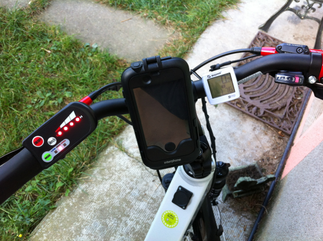

Il controller del motore ha tre modalità di funzionamento: low medium and high.
In Low siamo intorno ai 16 km/h, in medium intorno ai 22 km/h mentre in high intorno ai 27 km/h.

Unica nota è l’indicazione dello stato di carica che non è assolutamente affidabile. Nei primi 50 km segna sempre piena carica, tra i 50 e i 70 si spegne un led per poi improvvisamente andare in crisi facendo spegnere 2 led in un colpo..quindi meglio fidarsi del contachilometri e meno dei led. Ora che conosco l’autonomia mi regolo senza problemi.

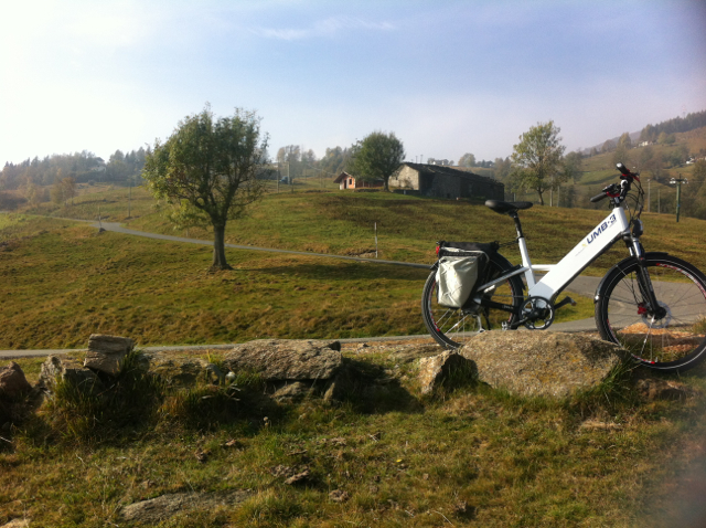

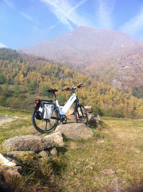

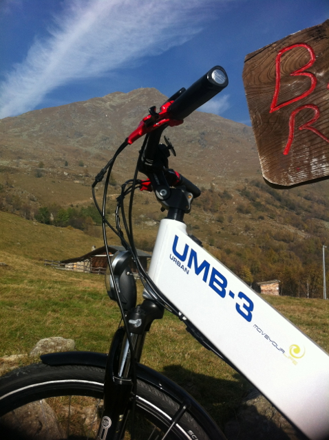

Questo week end ho deciso di portare la bici in campagna da mia nonna per vedere se e come se la cavava su qualche bella strada di montagna.
Tra i vari percorsi a mia disposizione ne ho scelto uno in cui o si rompeva la bici, o mi rompevo io, o facevo una bella impresa (impresa per uno non allenato nelle gambe come me..:P...)

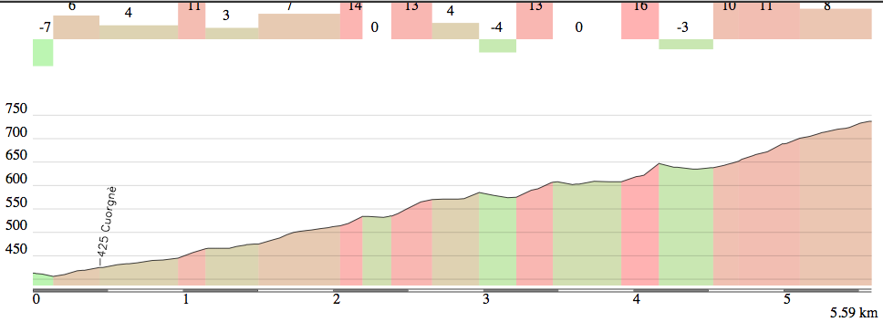

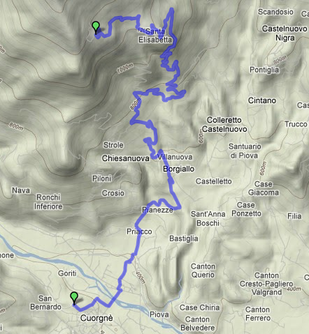

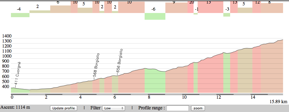

Ecco il percorso scelto che da Cuorgnè e 400m di altitudine arriva fino a Santa Elisabetta e 1400 m di altitudine. Il tutto condensato in 16 km :)
320,66 KB
50,83 KB
22,66 KB

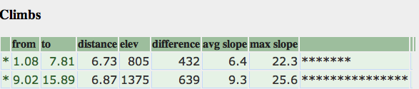

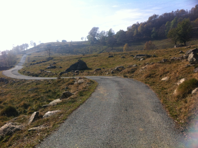

Come si vede il percorso era veramente tosto con pendenze massime del 25.6 %!!!

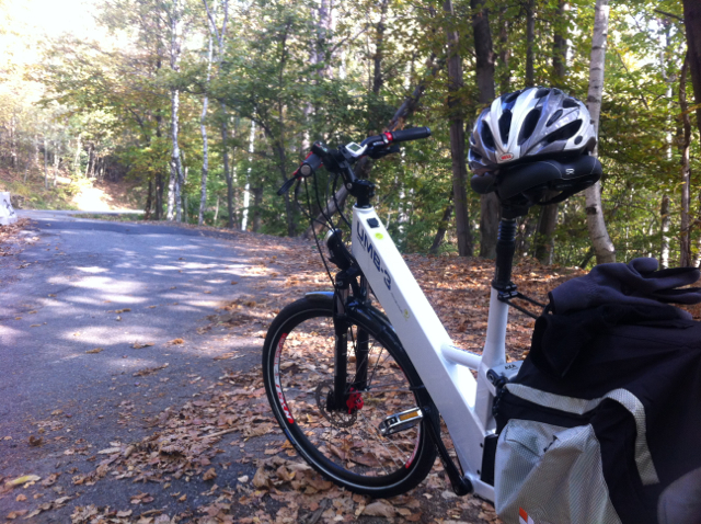

Ho effettuato tutta la gita con assistenza al massimo e mantenendo nelle salite sempre la prima marcia. In questa configurazione anche le salite più impegnative sono state superate e con velocità di tutto rispetto intorno ai 14-16 km/h.
505,41 KB
Ovviamente su queste salite è inutile dire che la pedalata non è sostituita ma assistita...:P...ho dovuto comunque aiutare molto e 3 volte sono stato costretto a fermarmi 5 minuti a far riposare i miei polpacci in fiamme...:)..ma parliamo di pendenze da giro d’Italia..del tipo o lo fai di mestiere o su per quella strada non ci arrivi neanche con una bici da corsa di 5 kg..:P
439,66 KB
417,79 KB

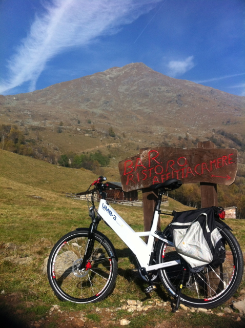

Che dire..la soddisfazione di arrivare fino in cima è stata grande così come la soddisfazione di non essere stato abbandonato dalla bici.
599,45 KB
378,38 KB
386,6 KB
352,7 KB
352,4 KB
Ho provato ad effettuare la classica ripartenza sulla rampa stile Pix e considerando che il motore attacca dopo un giro completo di pedali è impossibile ripartire seguendo il verso di marcia. Ma se si taglia la strada partendo di traverso il motore attacca prima che si raggiunge l’altro estremo della carreggiata e sono riuscito a ripartire anche in mezzo ai tornanti. Quindi anche il ritardo alla partenza che inizialmente pensavo potesse essere un grande handicap in salita, alla fine con la giusta tecnica e marce basse non risulta un problema.

Per quanto riguarda i led è un problema ben noto...che, come anticipato da altri, si può risolvere solo con un wattmetro. Stiamo comunque già sviluppando un misuratore di carica da inserire assieme al BMS nella batteria.....
Il sistema attuale si basa sulla perdita di tensione della batteria (che è fisiologico con la scarica) e ogni led corrisponde a un voltaggio. Il sistema funzionave bene con le batterie al pionbo, dove la diminuzione di voltaggio è lineare e direttamente proporzionale alla scarica. Poichè le LifePo mantengono un livello di tensione quasi costante fino a circa l'85% di utilizzo e poi cala nettamente fino alla scarica completa...Il sistema non percepisce una scarica delle batterie in maniera efficiente...
Non vorrei tediarvi con l'argomento e sicuramente molti ne sanno più di me...ma da qualche parte ho anche i grafici di scarica....
