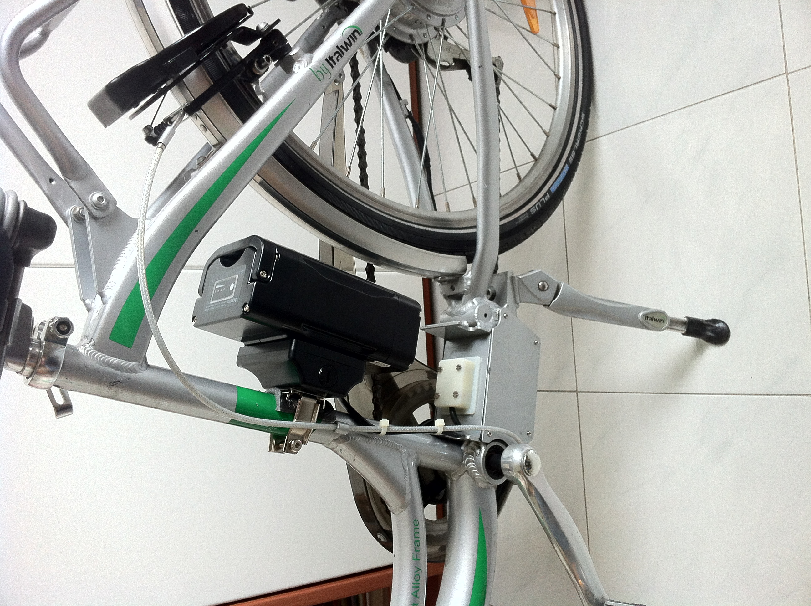

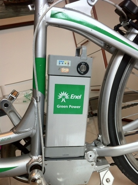

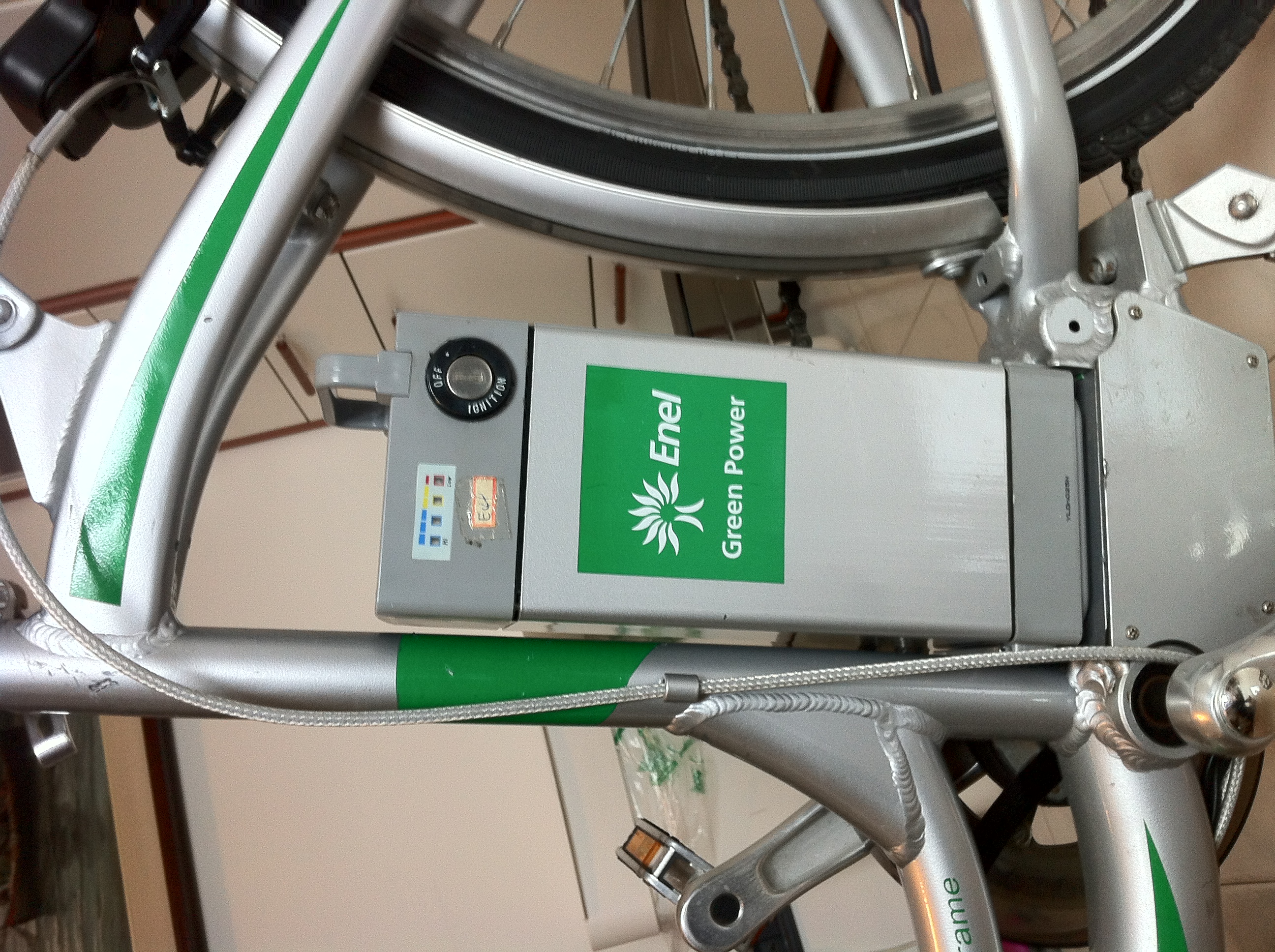

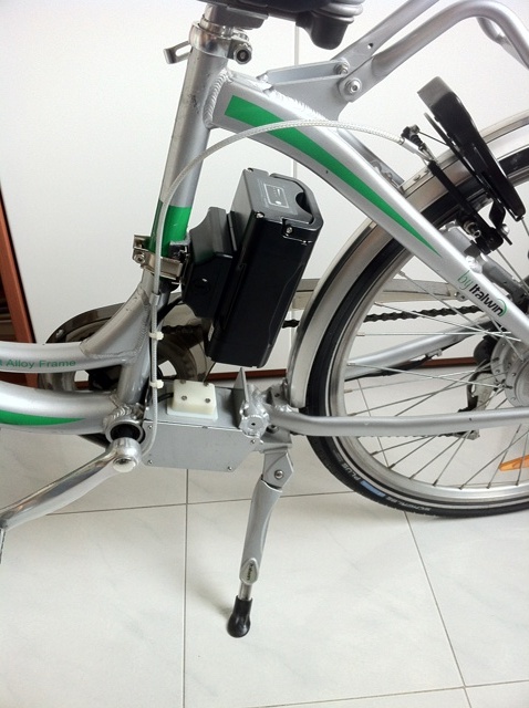

Un saluto a tutti e buon anno. Sono qui x aggiornare ciò che avevo promesso di fare. Sulla ebike di mia moglie, quella Italwin che si fermava quando meno te l'aspettavi, ho prima sostituito il blocchetto chiave della batteria perchè si pensava ad un falso contatto . Non avendo avuto nessun miglioramento, ho deciso x l'acquisto di una nuova batteria da Alcedo. Spesa non indifferente ( € 344 comprese spese di spedizione ), ma batteria con più Ampere ( da 9 A a 11.6 A ) e dimensioni più piccole dell'originale. O la và o la "butto", mi sono detto. Beh è andata benissimo. Questa estate siamo stati sul lago di Costanza, a Levico, in val Vigezzo, senza nessun problema. Alla mia KTM ho apportato una modifica lo scorso mese........vi farò sapere

Sono contento che tutto si sia risolto per il meglio, probabilmente il BMS che equipaggiava la batteria originale era difettoso e staccava la corrente a suo piacimento...
