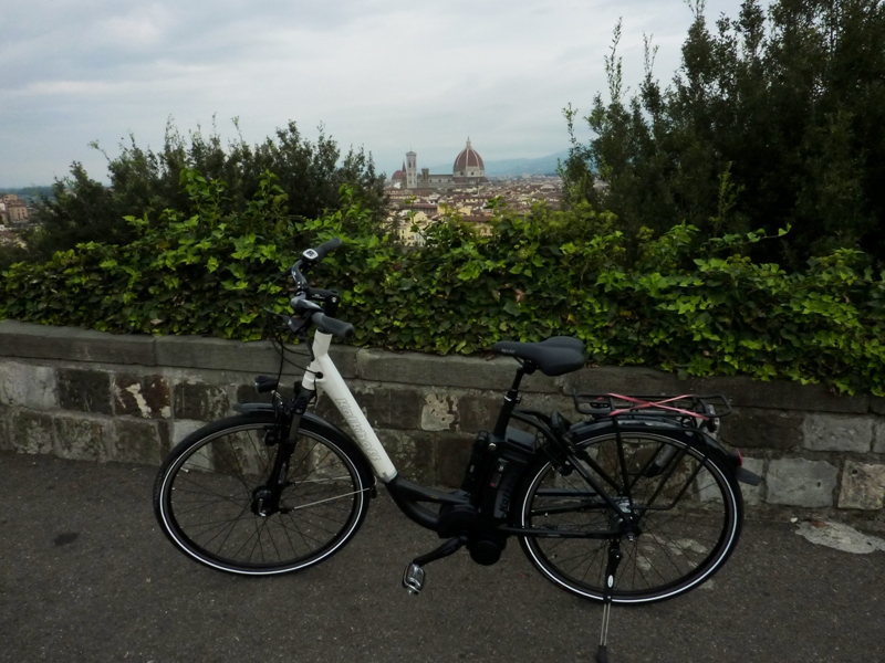

Paolo70
75 Messaggi
Inserito il - 07/10/2012 : 20:09:26  Mostra Profilo Invia a Paolo70 un Messaggio Privato  Rispondi Quotando

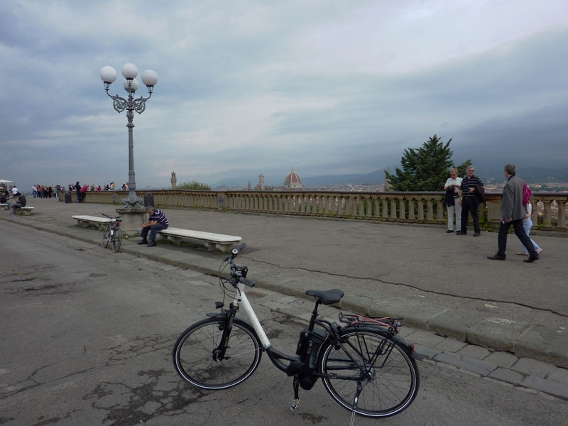

Ecco, non era difficile, basta un po' di pazienza... come detto, arrivato al piazzale, e visto la poca fatica, ho affrontato una salita piu' impegnativa... poche centinaia di metri, ma abbastanza tosti... qua sotto, nella foto dall'alto, si dovrebbe capire abbastanza bene il tipo di pendenza...

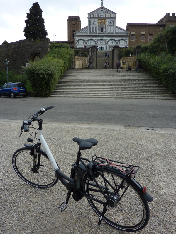

Paolo70
75 Messaggi
Inserito il - 07/10/2012 : 20:12:19  Mostra Profilo Invia a Paolo70 un Messaggio Privato  Rispondi Quotando
Ormai che ero in zona... prosegue giro turistico, con la basilica di San Miniato al Monte...

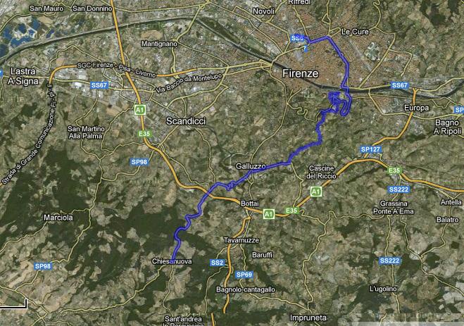

Giuro, la prossima è l'ultima... ecco la mappa del percorso... perdonatemi, ma l'entusiasmo della prima volta non è mica roba da poco!!!!
Grazie della pazienza, ovviamente visto che le Kalkhoff sono ancora in offerta a ottimi prezzi su Alpisport, chi volesse fare domande piu' precise puo' domandare senza problemi...
Ad esempio per quel che riguarda la batteria, fatti questi 40 km, quasi tutti alla massima assistenza, il display indica 2 livelli su 3 di carica... ma piu' affidabile penso sia l'indicatore sulla batteria stessa, con 4 led su 5 ancora accesi...
A proposito, nel mio logorroico discorso non avevo detto una cosa...
Una volta fatta un po' di gamba, in piano (ad esempio per attraversare il centro...) si viaggia benissimo con l'assistenza al secondo livello... e per finire.. sulle salite piu' impegnative, con la assistenza massima si viaggia benissimo, senza far fatica.. ma se si decide di spinger bene sui pedali, allora lì si che è divertente... si raggiungono ottime velocità e si sale su che è veramente un piacere!!

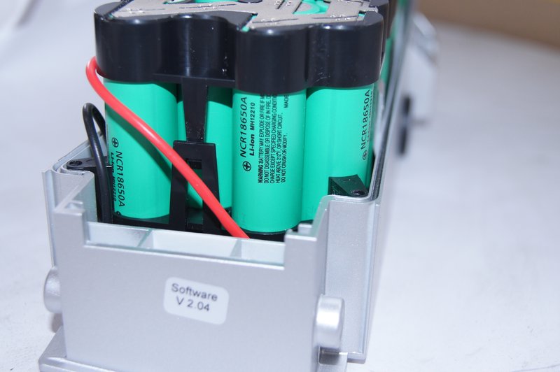

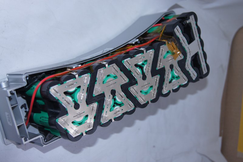

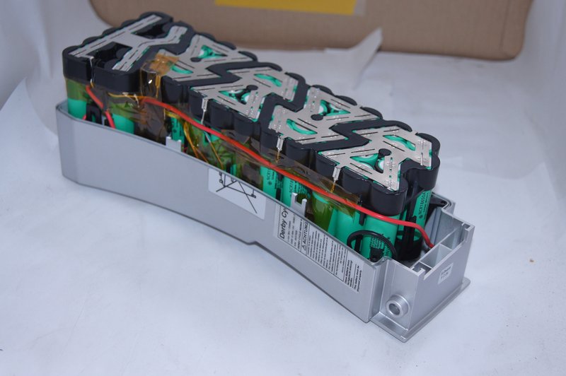

Per la batteria:
in effetti è molto capiente, ne avevamo parlato durante il processo di selezione della bici giusta per Paolo, 540Wh
Estratto da Extraenergy:
142,77 KB
Una batteria che consente in percorso Tour di Extraenergy di superare i 100km in assistenza massima è una signora batteria, si può presumere che dosandola sapientemente si può tranquillamente superare i 150-170km.
Cosa c'è dentro?
50 celle Panasonic NCR18650A ( 2900mAh o poco più nominali a 3,7v )
sono celle di ottima qualità: Allegato: NCR18650.pdf
173,01 KB
Immagini della batteria tratte da Extraenergy:
115,03 KB
124,49 KB
108,9 KB
