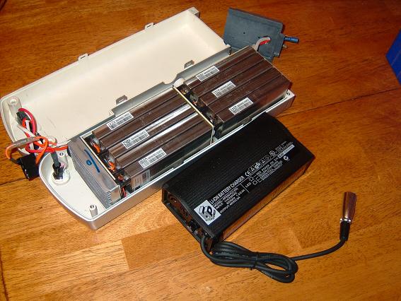

Inserito il - 03/10/2008 : 01:27:48  Mostra Profilo Invia a Rodesimo un Messaggio Privato  Rispondi Quotando
Vorrei fare qualche domanda al portentoso Mazot, per quando ha cinque minuti per rispondermi, riguardo alle batterie (Phylion 37 v 10 A serie "upgradata") che equipaggiano la mia ezee forte (e quella di marcone, altro neofita del forum).
Premesso che ogni mattina il mio percorso è di 6-7 km tutto in salita 6-8%, dopo tre mesi e una settantina di parziali ricariche (ricarico sempre appena posso) mi sembra che la luce gialla (indicatore a tre luci: verde-giallo-rosso) si accenda sempre un poco prima. Tuttavia non noto cali vistosi di potenza e se mi fermo anche solo 5 minuti, torna ad accendersi il verde che tale rimane per un bel po' anche continuando a salire. E' come se, sotto sforzo, la tensione fosse diventata "elastica": cala per impiego continuo e gravoso, ma recupera prontamente dopo un poco di riposo. Insomma come se il giallo fosse "funzionale" e non riflettesse davvero un'avvenuta scarica. La domanda: mi sto illudendo e presto rimarrò a piedi?
E poi, dotato di tester (cinese!), che prove posso fare - facilmente - per misurare un parametro che rifletta lo stato di salute generale della batteria, da verificare nel tempo?
Infine: la mia batteria appena caricata ha una tensione di 41,3 / 41,6 volt (con due tester differenti), identica a quella che si misura allo spinotto del caricatore , ma meno dei 42 che dovrebbe avere il charger (42 volt 2A)e più dei 37 della batteria. E' normale?
Saluti
62,85 KB
La batteria ezee 37v 10 A aperta (foto da un forum internet, post non ritrovato). Amministratori può restare?
mazott
1359 Messaggi
Inserito il - 03/10/2008 : 10:40:56  Mostra Profilo Invia a mazott un Messaggio Privato  Rispondi Quotando
Nella mia unica esperienza di litio, quella di un economico ferrofosfato, ho verificato abbassamenti di tensione transitori ma notevoli. Non ho identificato con sicurezza il tipo delle tue ma credo che siano anch'esse delle LiFePO4 e quindi, ritenendo anche che gli abbassamenti di tensione siano piu' indicativi del tipo che della qualita', non mi preoccuperei troppo.
Unica perplessita', se di ferrofosfato trattasi, e' il numero dei cicli dichiarato, 500 e' tipicamente un po' poco ma forse e' solo un dato conservativo.
Ogni batteria e' quasi un caso a se' stante, in rapporto alla costruzione dell'esemplare ma anche per l'uso corretto che ne viene fatto. In particolare, i 500 cicli delle Phylion, se ci fai caso, sono riferiti all'ipotesi di una corrente non superiore a 10A ed ogni sconfinamento ne abbrevia la vita. La risposta sicura quindi forse non c'e' ma spero di averti dato un'idicazione valida.
Mi sembra di si' ma rimango con dei dubbi sul voltaggio utilizzato nel ribilanciamento, che non mi sembra emergere distintamente. Il ribilanciamento ben eseguito conta sia per l'autonomia di ogni ricarica, sia per la durata della batteria.

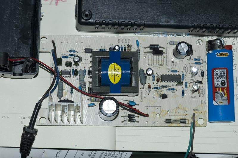

401 Messaggi
Inserito il - 04/10/2008 : 16:44:57  Mostra Profilo Invia a manneron un Messaggio Privato  Rispondi Quotando
questo è l'alimentatore di ping. tutte le cose di ping potrebbero tranquillamente arrecare il marchio "FATTO A MANO".
111,08 KB
nine continent e lifepo 36V 10A. back in business

Ma come funziona un charger?
Immagino abbia una tensione stabilita e costante di uscita (es 61V sempre) e eroghi a corrente variabile in funzione della richiesta dell'utilizzatore. Quando l'utilizzatore non ne richiede, questo non gliene da più. Altrimenti come fa a capire che la batteria è carica?

Che vabbè che amo dire che sono le cose migliori, ma la mia ricerca di un charger alternativo nasce dal fatto che quello di ping è GROSSO. E rumoroso. Ma non ne esiste uno più compatto e silenzionso in commercio? Oh, senza spendere un capitale.

Inserito il - 05/10/2008 : 09:33:55  Mostra Profilo Invia a mazott un Messaggio Privato  Rispondi Quotando
No, picus, non e' esattamente cosi'. La corrente e' costante e non la tensione. La tensione viene continuamente osservata dal charger e lasciata salire, per effetto della presenza della batteria in ricarica, fino alla soglia di carica, come il galleggiante che sale per effetto dell'afflusso dell'acqua che chiude la valvola al livello giusto.
La logica e' abbastanza semplice ma non l'elettronica per realizzarla, che e' di una relativa complessita'. Di fatto e'un piccolo computer (c'e' una pic, un piccolissimo cervello elettronico microprogrammabile) che segue tutto il discorso. A ciascuna programmazione corrisponde un differente comportamento di ricarica, verosimilmente associato al corrispondente tipo di batteria servita.
