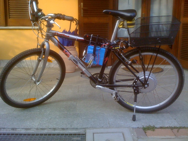

dopo un po' di dubbi e sofferenze (http://www.jobike.it/forum/topic.asp?TOPIC_ID=5070) la mia MB kittata con crystalyte 409 e lifepo4 di ping funziona.
147,94 KB
ok, l'estetica lascia un po' a desiderare, ma va avanti.
Per la cronaca il PAS montato a sinistra funzionava pedalando all'indietro: ho dovuto metterlo a destra e per farlo è stato necessario cambiare il movimento centrale (mi son fidato del biciaio, non ho capito esattamente qual'era il problema, era però il secondo che mi diceva che non ci stava).
Unico dubbio la batteria: su consiglio di Ping l'ho sottoposta a una decina di cicli di carica/scarica e finalmente si sono accesi tutti i LED, ma solo rossi. Ping mi dice che ci sono solo LED rossi ma sulle foto viste qui di altre batterie sue vedo dei LED verdi, non so cosa pensare).
Per il ciclo di scarica ho usato 4 lampade da 12V 55W in serie e la batteria carica (41,5v) le tiene accese per circa un'ora e un quarto. Dal calcolo che ho fatto siamo nell'intorno dei 5 Ah, quindi la metà di quando la batteria dovrebbe dare. Devo dire però che nel primo giro che ci ho fatto ha retto per quasi 40 Km, (con anche qualche bella salita), che non mi sembra poco.
Comunque al momento il bilancio è positivo. Un grazie a tutti per l'idea e i consigli per realizzarla.

vipenzo per la salute della batteria ti consiglio di imballarla per bene dentro a qualche materiale che assorbe le vibrazioni, se non riesci a farlo subito imballala per bene e mettila dietro per adesso è importante far arrivare alla batteria meno vibrazioni possibili.
Inserito il - 07/10/2009 : 23:43:35  Mostra Profilo Invia a elle un Messaggio Privato  Rispondi Quotando
sì, non so per le vibrazioni in particolare ma in generale la batteria va protetta
per il resto... evviva!

In piano fa poco piú di 27 Km/h facendo finta di pedalare (ho montato solo il PAS), se spingo un pochino mi attesto sui 31, andare piú veloce richiede una discreta fatica, direi che frena rispetto alla situazione senza motore.
Sotto questo aspetto mi aspettavo un po' di piú devo dire, comunque non male.
Ho notato (mi si era staccato il connettore della batteria dopo un pezzo su dei sampietrini) che in discesa anche senza batteria accende il leddino di batteria carica, vorrá dire che in discesa ricarico la batteria ?
Bei momenti davvero! La sto facendo provare a un sacco di gente e sono tutti molto sorpresi della spinta (anche il biciaio che vende le elettriche cinesi).
Inserito il - 08/10/2009 : 20:00:51  Mostra Profilo Invia a elle un Messaggio Privato  Rispondi Quotando
sì, ricarica a partire dalla velocità a cui il motore comincia a frenare -- il crystal infatti è senza ruota libera
