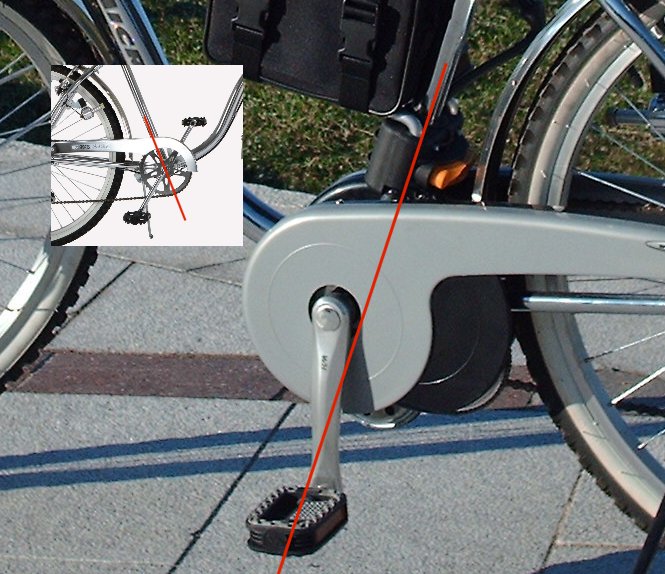

Pardon ma di modifiche al telaio proprio non ne vedo sulla mia MB.
Però in effetti qualche differenza pare esserci, probabile che qualcosa del genere sia stato.
giusto per curiosità vi allego una foto.

Sul sito della Microbike alla sezione "Kit" (http://www.microbike.it/Kit.htm) c'è una foto di un'Atala motorizzata dove non sono montati i carter e si vede il sistema microbike.
In effetti, ingrandendo la foto, si può desumere che qualche centimetro di spostamento in avanti dei pedali ci possono essere tutti.
