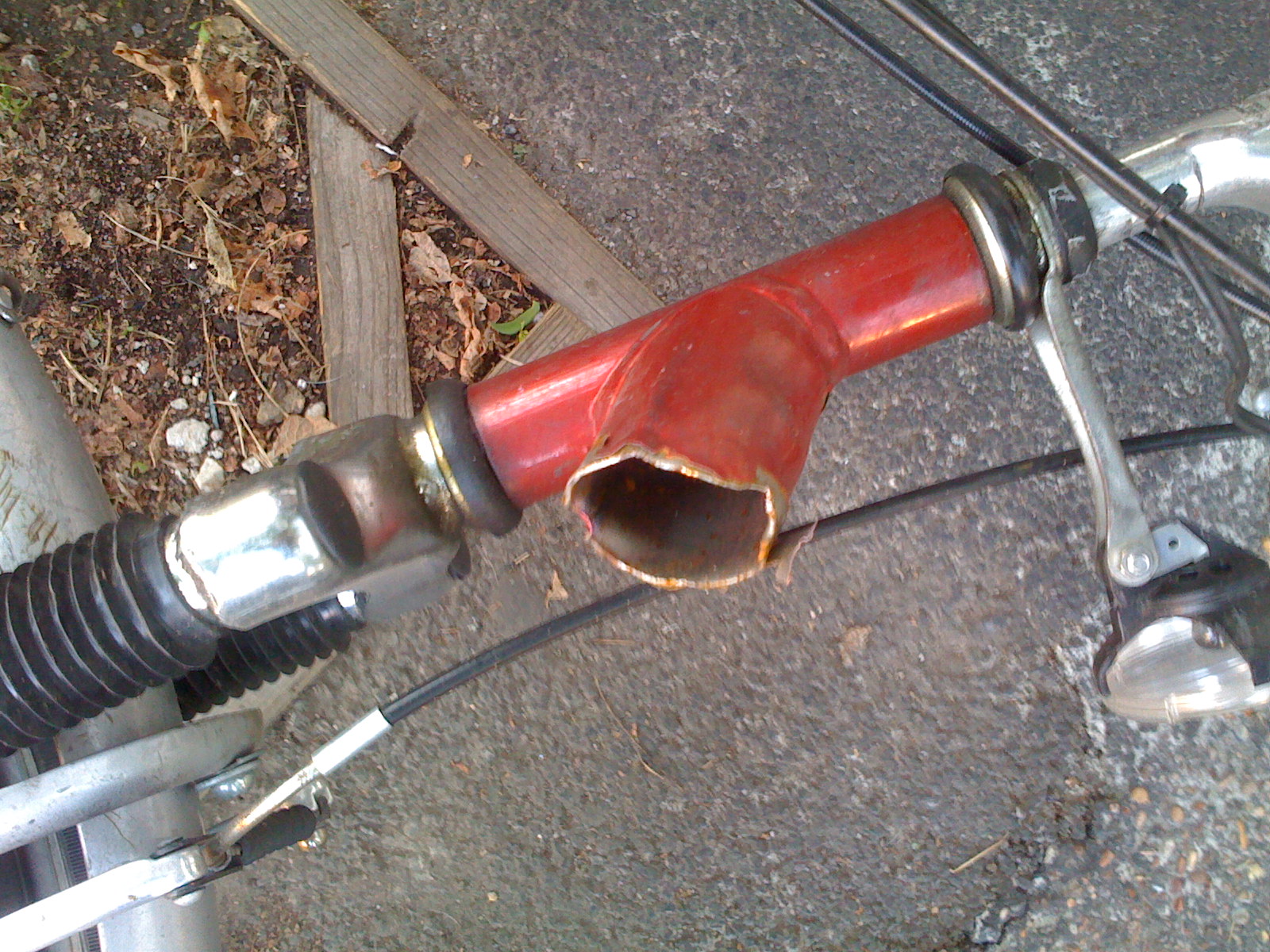

vonluger ha scritto:
trova un ottimo saldatore e fatti fare un bel lavoro se il saldatore è davvero bravo viene più forte di prima
544 KB
questa è la foto di come è ridotta la bici ??????????????? in quel punto era già stata saldata, anzi il ciclista mi ha detto che ha fatto un altra cosa che non era saldata per raddrizzarla, ma non ricordo il termine....

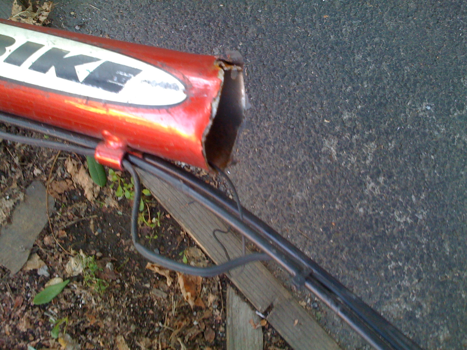

Inserito il - 15/10/2009 : 00:01:27  Mostra Profilo Invia a girotutto un Messaggio Privato  Rispondi Quotando
grazie elle...
522,66 KB
poveretta la ho distrutta....

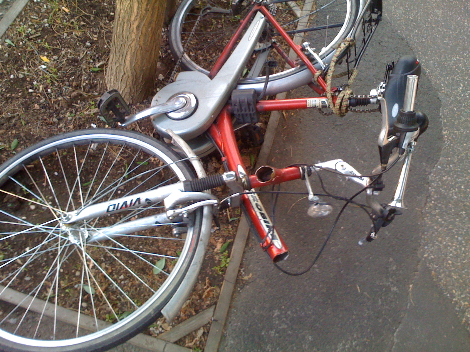

Inserito il - 15/10/2009 : 00:09:11  Mostra Profilo Invia a girotutto un Messaggio Privato  Rispondi Quotando
freccetta verde rispondi a destra in basso all'ultimo messaggio, poi sotto la nuova videata in rosso allega file, sfoglia, inserisci... nome senza spazi solo lettere e numeri, dimensione entro i 900 pixel
(in firma "con una bici col motore cela puoi fare": una svista "ce la" - staccato

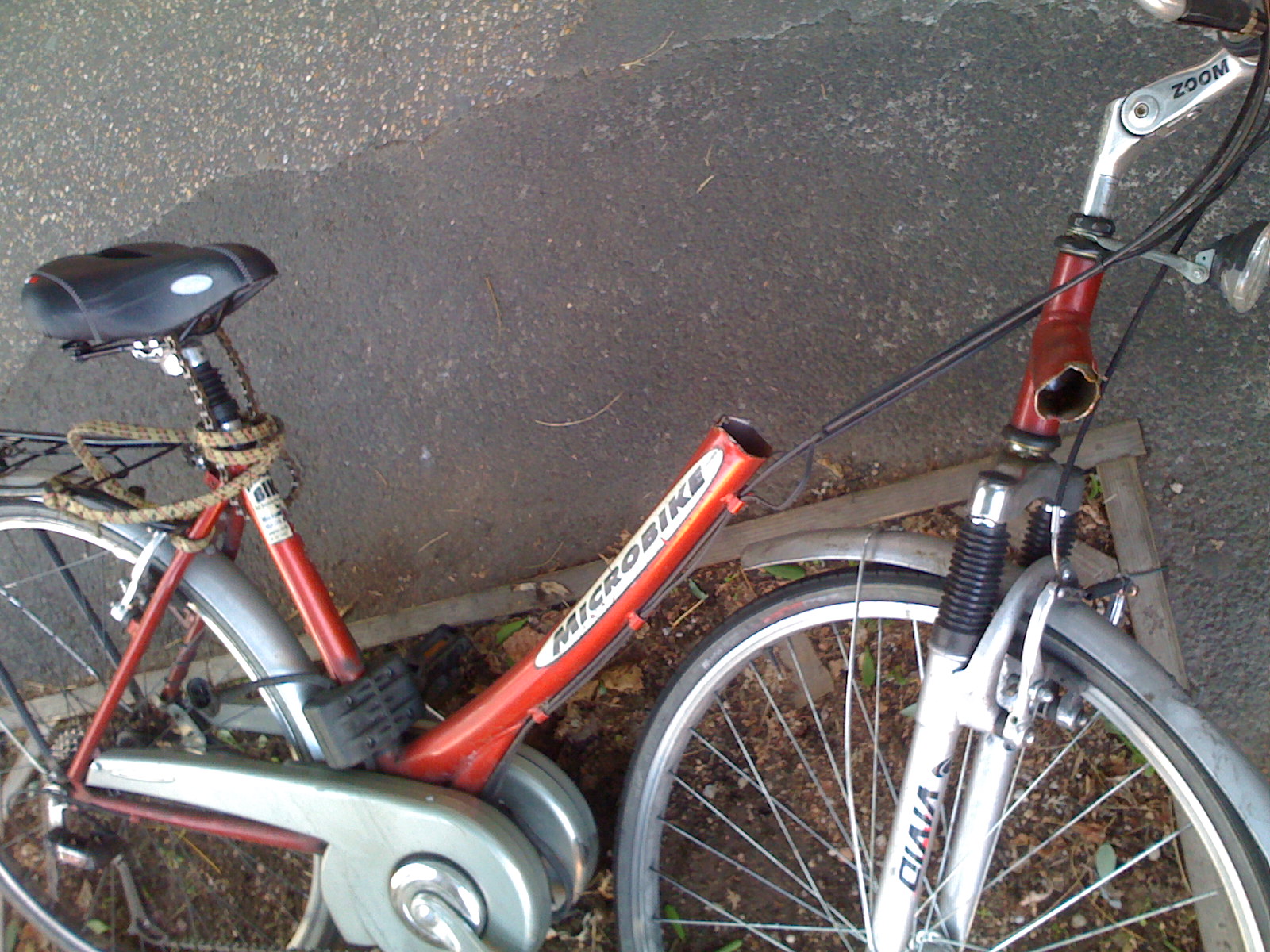

penso che vi rendete conto di come è messa sta bici....
Ma se volessi smontare il motore e rimontarlo su un altra ci sarebbero delle istruzioni da qualche parte?perlomeno per capire come fare a spostare sto benedetto motore di 4 cm più avanti...
575,11 KB

Inserito il - 15/10/2009 : 00:56:28  Mostra Profilo Invia a jumper un Messaggio Privato  Rispondi Quotando
Chiaro che una saldatura di testa non ti regge li, infatti quello che ti consigliavamo era di fare una saldatura con rinforzo.
Cosa e' il rinforzo?? beh, un pezzo di tubo di sezione un mm superiore a quello della bici , o due semisezioni longitudinali di tubo da far combaciare.
Con un rinforzo del genere (saldato o anche solo brasato forte), che , occhio alle brutte puo' essere fatto con tubo di parete spessa, di sicuro li non ti si rompe piu'.
Se la calamita si attacca e' acciaio e quasi tutti gli acciai si possono saldare (a TIG visto gli spessori) e comunque anche se non trovi il saldatore TIG bravo, a te basta anche una brasatura forte fatta da uno che ci sa fare col cannello.
I telai di una volta, quelli con le congiunzioni, si fanno cosi'.

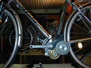

@girotutto ha scritto:Ma se volessi smontare il motore e rimontarlo su un altra ci sarebbero delle istruzioni da qualche parte?perlomeno per capire come fare a spostare sto benedetto motore di 4 cm più avanti...
credo - ma posso sbagliarmi- che i pedali non siano montati sul tubo del movimento centrale ma sul telaietto del kit e questo fa sì che i pedali siano più avanti come si vede in questa foto:

36552 Messaggi
Inserito il - 15/10/2009 : 14:39:16  Mostra Profilo Invia a Barba 49 un Messaggio Privato  Rispondi Quotando
Non sbagli Ger, i pedali non sfruttano più il foro del telaio, ma hanno un asse fissato al telaietto del kit: niente di più semplice per un trapianto...
Inserito il - 15/10/2009 : 14:44:26  Mostra Profilo Invia a Dasti un Messaggio Privato  Rispondi Quotando
Esattamente l'asse non è all'interno della scatola del movimento centrale ma è inglobato nella struttura del kit.

smonta il motore se lo vuoi trasferire. Poi fai foto al motore. Cosi ti aiutiamo.
