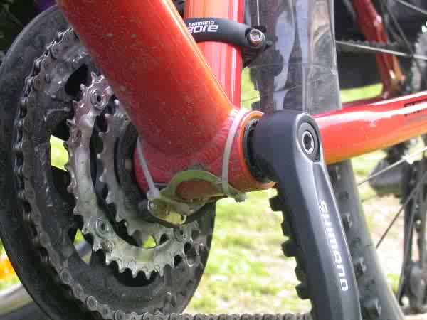

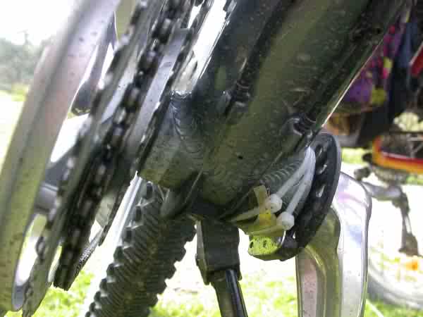

Lo so che è antipatico ma potevi risolvere montando il pas sistem dal lato sinistro,oppure ho trovato questo,facci un pensierino.
22,88 KB
20,71 KB
CHE IL NINE SIA CON VOI

Di metterlo a sinistra l'avevo pensato quando non riuscivo ad aprire la calotta destra , ma avevo scartato l'idea per paura di danneggiare il magnete inavvertitamente con qualche botta perchè mi sembra costruito in materiale plastico essendo anche totalmente allo scoperto , correggimi se sbaglio .Il sistema della foto proprio non lo avevo pensato .Adesso se devo rimettere le cose a posto avrò bisogno veramente di un estrattore di pedivelle .

Per un amante del fai da tè è penso che tu lo sei gli attrezzi servono.Comunque devi mettere il magnete all'esterno lato destro come da foto è hai risolto.

Che gli attrezzi servono sono daccordissimo , ma per reperirli in questo momento è un problema stanno tutti in ferie. Si penso che lo metterò a destra come nella foto , è il posto più sicuro.

Se lo monti a sinistra non cambia niente ma io che ho lo stesso problema ho evitato di montarlo a sinistra perchè secondo me è troppo scoperto e con qualche botta potrebbe subire dei danni.

Si è un problema che si ha sulle bici di nuova cognizione, su i vecchi modelli calza a pennello.Sulla mia mtb per esempio il perno centrale è di 3 cm quindi dovrei allargare il foro del pas sistem.

Dido ho sistemato il pas come nella prima foto che hai messo quindi ho rimesso l'asse originale . ho corretto ancora di più quel leggero blocco agli ammortizzatori riducendo ancora lo spessore delle rondelle e purtoppo ho dovuto limare un poco l'interno forcella nei punti dove toccava il motore .Adesso sembra a posto .L'estrattore lo ho trovato su ebay sono stati celerissimi a spedirlo.
dido
438 Messaggi
Inserito il - 21/08/2007 : 21:05:23  Mostra Profilo Invia a dido un Messaggio Privato  Rispondi Quotando
ERRORE...mai limare le forcelle specialmente se sono in alluminio (lo so che le tue sono in acciaio) ma lo dico per quelli che leggono,meglio limare l'alberino del motore che è molto robusto.La cosa importante è che deve calzare alla perfezione,cioè non avere alcun gioco nei becchi della forcella.

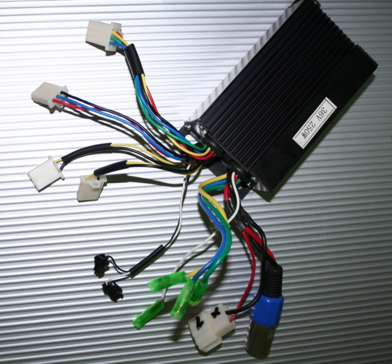

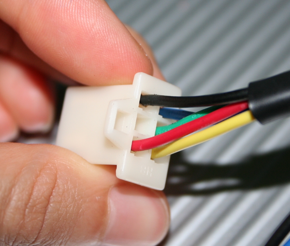

Ho quasi finito di installare il kit. Ho confrontato i connettori del controller e quelli delle periferiche.
Nel controller mi trovo un filo bianco in più che non ha nessuna corrispondenza e un connettorino nero(scollegandolo che succede?).
Dal pas sistem escono 2 connettori un maschio che ha corrispondenza nel controller e una femmina che non capisco a cosa serve e dove va.
Chedo aiuto! Dalle istruzioni non capisco nulla, sono scritte in una lingua incomprensibile che assomiglia all'Italiano, mentre lo schema elettrico ha le descrizioni in tedesco.
non vorrei combinare guai!!

Bene ,siamo pronti per la partenza,i fili bianco e nero se restano collegati resti nella legalità cioè ti da i 25 hm ora è la centralina lavora a 16 ah ,scollegandoli ti aumenta di potenza è anche la velocità stacca a 30 hm ora e la centralina dovrebbe erogare 20 ah naturalmente sei fuori norma.Io Ii adopero collegati e riesco a fare 50 è più hm di autonomia.
Il pass se li colleghi tutti è due lavora sia il pass che l'acelleratore in parole povere secondo come li colleghi puoi sceglere,adesso non ricordo bene perchè ho smantellato la vecchia legnano e la sto montando sulla mtb.Comunque prova da solo a fare i vari collegamenti e te ne renderai conto,c'è anche l'aiuto per la partenza fino a 6 hm poi stacca.
p.s. con i collegamenti non puoi sbagliare sono obligati,vai tranquillo.

grazie dido
Farò dei tentativi.Ho capito quali sono i fili biaco nero del connettore piccolino.
Mi avanza comunque un filo bianco grosso tipo quello del motore (singolo)

Serve per il tachimetro.

Posto le foto della centralina cosi puoi controllare se i tuoi corrispondono,controlla la sagoma degli spinotti e il posizionamento dei vari colori.

ho controllato i fili. Tutti i fili che arrivano dal motore corrispondono a quelli della centralina, ossia a connettori connessi ho controllato che fossero posizionati correttamente. Tutto ok ma il motore continua a singhiozzare e va molto piano. Ho fatto il tentativo di invertire il blu con il rosso ma il motore si è bloccato. Va proprio male, sembra (soprattutto in partenza) di scendere le scale con la bici da quanto il movimento è convulso.
sono disperato!

Mi dispiace di questo inconveniente,chiedi ancora al venditore digli che i fili sono ok magari puo aiutari,purtroppo sul forum della velectris ho letto di un guasto simile al tuo e se ricordo bene era la centralina.

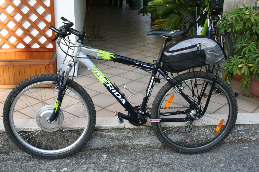

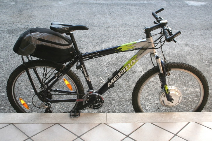

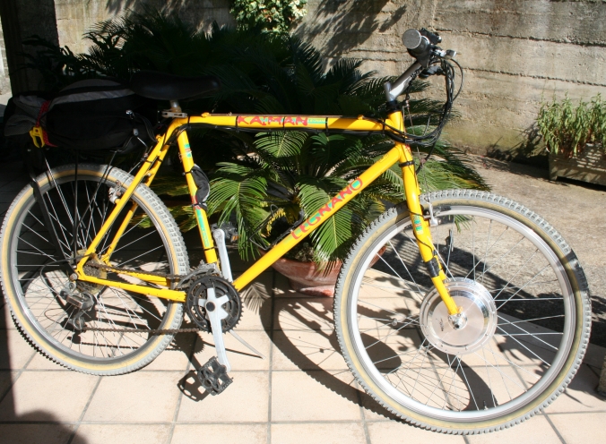

Con la vecchia LEGNANO che mi è servita per testare il nine continent ho percorso 1200 hm.Visto che il nine mi soddisfa e visto che la vecchia bici era letteralmente senza freni ho deciso di passare il tutto sulla mtb.
330,12 KB
Come potete notare sulla mtb ho montato solo il pas,niente acceleratore niente spie batterie mi regolo con i chilometri percorsi,ha 24 rapporti viaggia come un treno,in discesa passo i 50 hm ora.Con gli ammortizzatori anteriori è una favola finalmente posso beccare tutte le buche che trovo senza distruggere il cerchio anteriore e le braccia.
476,44 KB
320,67 KB

Bella bici , hai fatto un buon lavoro . Certo la sola mtb sarà anche costosa no?

Eh si costicchia ma non eccessivamente,adesso ordino un altro kit nine per l'atra merida.

Inserito il - 30/08/2007 : 23:20:43  Mostra Profilo Invia a job un Messaggio Privato  Rispondi Quotando
Non vorrei offendere la LEGNANO, ma sembra tutta un'altra musica... sembra proprio bella "cattiva"

Proprio una bella realizzazione Dido: complimenti !!!
dido
438 Messaggi
Inserito il - 30/08/2007 : 23:39:25  Mostra Profilo Invia a dido un Messaggio Privato  Rispondi Quotando
Grazie,ma ancora non mi soddisfa ho intenzione di modificarla,voglio mettere una borsa anteriore dove andranno dentro centralina e fili vari,e dietro una borsa piu piccola per le batterie.Ma la cosa piu bella è che la gente non si accorge che è motorizzata.
matteo59
543 Messaggi
Inserito il - 30/08/2007 : 23:56:27  Mostra Profilo Invia a matteo59 un Messaggio Privato  Rispondi Quotando
Così di fili se ne vedono quasi niente , la centralina e tutti gli spinotti li hai messi nello zainetto credo perchè non riesco a vederli
dido
438 Messaggi
Inserito il - 31/08/2007 : 12:14:01  Mostra Profilo Invia a dido un Messaggio Privato  Rispondi Quotando
Si è tutto nello zainetto,compreso giubbini,chiavi,camera d'aria di scorta,pompa ecc.Ho gia forato una diecina di volte adesso ho ordinato le fasce in kevlar della geax,speriamo che funziona perchè sono terrorizzato.
dido
438 Messaggi
Inserito il - 31/08/2007 : 12:25:41  Mostra Profilo Invia a dido un Messaggio Privato  Rispondi Quotando
Ho saputo oggi dal meccanico,che i ciclisti della zona stanno chidendo informazioni su una vecchia mtb gialla che viaggia come un treno,ahahah li stò mandando in depressione.
