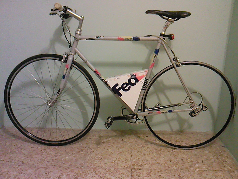

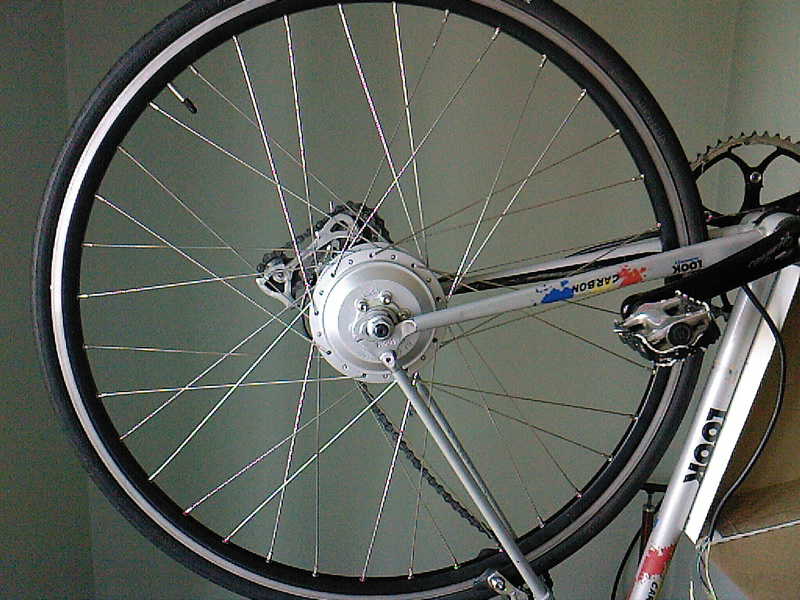

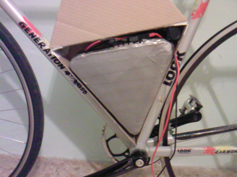

salve a tutti vi presento la mia creatura,dalle foto potete notare che sono in fase di assemblaggio,per il momento potete vedere il case fatto con una scatola di cartone plastificata per spedizione della fedex dove io lavoro,potrete anche vedere le batterie gentilmente assemblate con cura da Roberto di Progetto ZEV,il case ha una misura esterna di 30x30x7,le batterie sono 36 celle da 3ah 26650 3/5c totale 36v9ah,la tensione da cariche sono 41,3v,il peso e di circa 3,5kg,la misura del triangolo è 22x22x7, nel posteriore devo montare un bafang rear geared SWXH 24v 250w dal peso di 2,9kg con centralina da 36v 17ah,vi posto qualche foto,più avanti posterò altro ciao a tutti

Complimenti...bella bici...(...anche se a me i telai in carbonio non piacciono....brutte esperienze passate....)..e il case per le batterie sponsorizzato... è stupendo....sembra fatto in modo che si intoni con i colori della bici!
....Anche la foto che hai realizzato con la bici sospesa sulla ruota posteriore senza raggi.....troppo bella!

ciao jonathan,grazie per i complimenti spero che vada come sperato vi farò sapere

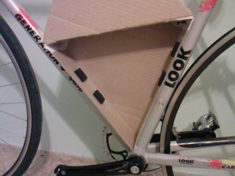

Ottima creatura avevo la stessa idea usare il cartone per provare a fare il triangolo
magari con delle resine da plastico diventa duro come plastica sapete se esistono
impregnanti simili

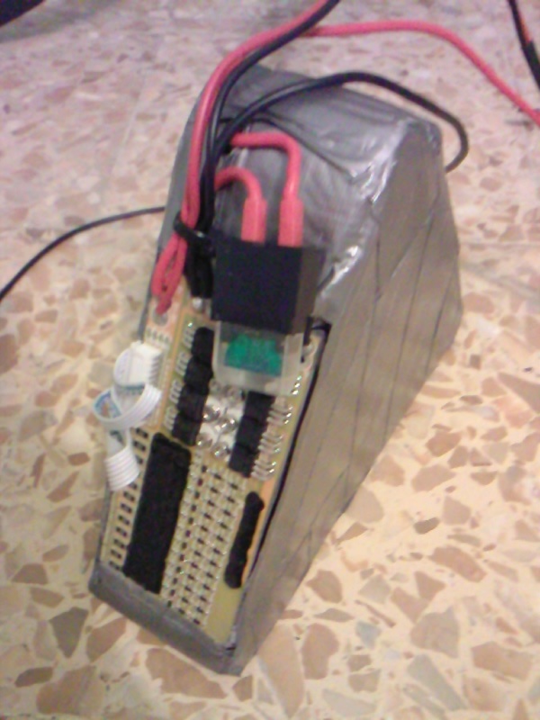

il bms è molto piccolo sai se è lo stesso per il 48v 15 celle?
hai un sacco d spazio nel triangolo se mettevi le celle per il lungo il contenitore
veniva largo 3 cm
impregnanti simili
Ci sono i Kit vetroresina, ci spalmi sopra colla e poi la tela e vedi che diventa di marmo senza troppa fatica e difficoltà.

scannella ha scritto:
Bella! in pratica è come la mia: stessa batteria, il case è come quello che avevo immaginato per primo, la tua sarà molto più leggera (la mia è 20kg) con 28" sarai una lipa. Dove metti la centralina e tutti i collegamenti?
Potremo trovarci a metà strada e confrontarci. Ho intenzione di andare a Sesto Calende in treno e per Arona ad Intra attraversare in traghetto e tornare per Angera. Ciao e complimenti.

Non devi ricoprire la scatola!!! Se fanno Cast Away 2 gliela proponi a Tom Hanks come "product placement" pubblicitario e ti fai pagare la sponsorizzazione
ah!ah!ah!la mia finita con batterie e motore viene a pesare sui 15kg
a volte si fa di tutto per far pesare di meno la bici, ma ci si dimentica della nostra pancetta

bella scannella il progetto è ottimo sei riuscito ad arrivare ad un peso irrisorio se arrivi a 15kg (la bici pesa 7 kg? ti deve essere costata un occhio!!) per il box ho trovato questo ma non so i http://www.youtube.com/watch?v=5i0FydRTKHQ&feature=related

ma diciamo che la bici pesa 8 kg+7kg il kit=15kg,la bici usata mi è costata 450 euro+kit220 euro+batterie siamo sopra i mille euro tutto finito

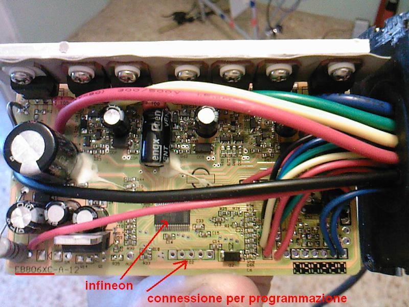

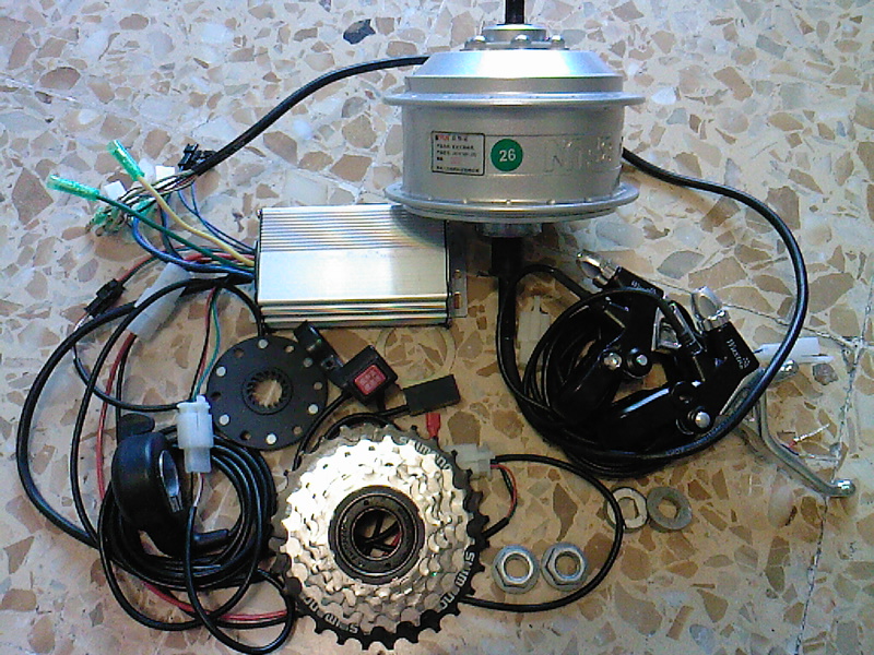

ciao ragazzi mi è arrivato il motore dal tedesco www.das-elektrorad.de è bellissimoooo,ci ha messo 3 giorni ad arrivare,vi posso dire subito che il controller e piccolissimo e pesa solo 260gr e le misure sono 10x6,5x3,5 cm credo propio che lo metterò dentro il triangolo,il motore è piccolissimo le misure sono 129mm per quanto riguarda l'asse,120mm tra un foro e l'altro dei raggi e 134mm il massimo dell'atezza il peso e di appena 2,9kg gira liberissimo e mi sembra che giri anche fortissimo con 36v di progetto zev vi posto qualche foto ciao a tutti
scannella
811 Messaggi
Inserito il - 27/05/2009 : 00:43:34  Mostra Profilo Invia a scannella un Messaggio Privato  Rispondi Quotando
questo è il kit fighissimo con il tasto di regolazione velocità in 3 posizioni e l'acceleratore a pollice tipo nine e ovviamente il pas

Inserito il - 27/05/2009 : 00:48:26  Mostra Profilo Invia a scannella un Messaggio Privato  Rispondi Quotando

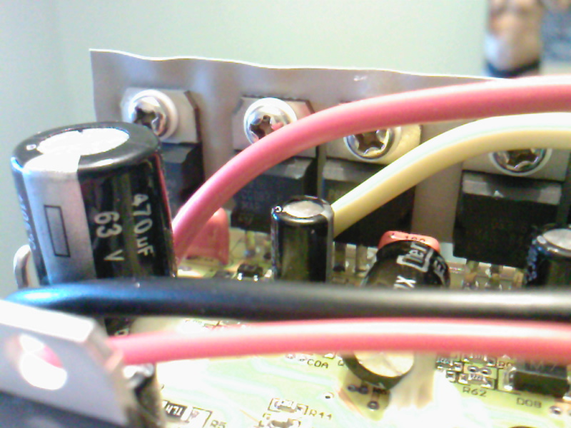

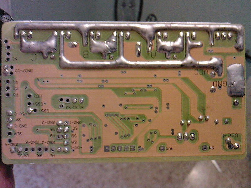

questo è l'interno del controller che secondo mè può essere alimentato fino a più di 63v perchè su un condensatore c'è scritto 63v,il crucco mi ha detto che è da 36v17ah mah!!
152,14 KB
152,14 KB
244,45 KB
219,14 KB
63V è la tensione del condensatore elettrolitico di livellamento, non vuol dire che tutti i componenti interni sopportino quel valore!
Da elettronico ti posso dire che la scheda mi sembra di buona fattura, le piste non sono tanto generose ma sono state irrobustite a suon di stagnatura!L'unica cosa, non essendo resinata o protetta tienila in un punto ben riparato dall'umidità!

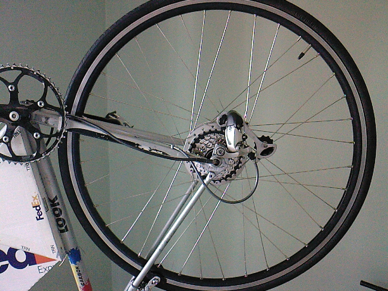

ciao a tutti ecco a voi il motore montato,raggiato e campanato con dei raggi d'acciaio da 2mm sfinati della wheelsmith dal costo di ben 0,50 centesimi l'uno il cerchio l'ho raggiato a 3 incroci perchè è più morbido sulle buche ed è meno flessibile in torsione.Alla faccia di chi dice che non si può raggiare una ruota con motore con raggi da 2mm,l'operazione è stata abbastanza semplice,notare che io non ho mai e dico mai raggiato una ruota tanto meno con motore,il kit l'ho pagato 220 euro spedito ma purtroppo senza garanzia perchè il crucco dice non zii potere uzare motoren 24volten with 36volten vi invio qualche foto,giordano qui non balla niente è perfettamente montato sembra l'originale,poi se guardi sul forum c'è lucamagni che l'ha comprato in america e glielo hanno raggiato anche a lui con raggi da 2mm,poi vediamo quando romperò un raggio oppure il motore si consumerà ve lo farò sapere ciao alla prossima

La lunghezza dei raggi come la calcoli?

4113 Messaggi
Inserito il - 28/05/2009 : 15:39:54  Mostra Profilo Invia a giordano5847 un Messaggio Privato  Rispondi Quotando
Spero che vada tutto bene, non ne dubito, ho solo detto che sarebbero stati più giusti i 2,5 perché i fori sono per i 2,5.
Cosa vuol dire "sfinati". Il motore che ti aveva mandato il crucco con la parte filettata rotta, te l'ha poi cambiato? Non hai risposto alle domande che ti avevo fatto ieri!
scannella
811 Messaggi
Inserito il - 28/05/2009 : 19:46:48  Mostra Profilo Invia a scannella un Messaggio Privato  Rispondi Quotando
ciao giordano la foto che ti ho mandato non era mia ma di un cliente del tedesco,sfinati vuoldire che in centro i raggi sono da 1,8mm ed alle estremità sono da 2mm,il cerchione è l'originale della bici la lunghezza per i raggi l'ho calcolata con questo programma

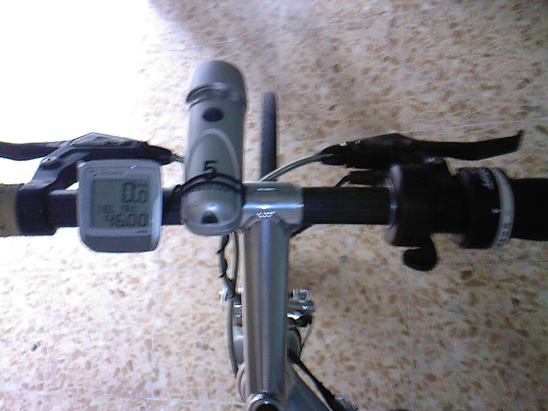

ho appena montato il tacchimetro posteriormente e a vuoto arriva a 51,5kmh,per la prova su strada è meglio che aspetto domani mattina perchè adesso è un pò tardi ciao a tutti

Inserito il - 29/05/2009 : 13:00:57  Mostra Profilo Invia a scannella un Messaggio Privato  Rispondi Quotando
test effettuato questa mattina.
impressioni:
la spinta è dolce è progressiva ma per le mie pretese è un po poca pensavo di più,l'acceleratore e molto modulabile,il tastino delle tre velocità è molto utile perchè si può andare con il pas oppure con l'acceleratore a delle velocità che sono:13,5kmh in prima,26,5kmh in seconda e 38,5kmh in terza posizione senza pedalare ma con l'acceleratore a manetta.
consumi:
a 13,5kmh consuma 2ah e 230watt
a 26,5kmh consuma 6ah e dai 330watt a 360watt
a 38,5kmh consuma dai 10ah ai 12ah massimo e dai 400watt a 440watt a quelle velocità oscilla molto per ovvi motivi tipo vento contrario asperità della strada ecc...
in partenza da fermo va subito a 16,8ah 600watt tanto di più il controller non dà e poi mano mano che si raggiunge la velocità max il consumo diminuisce e di conseguenza anche il wattaggio diminuisce,dopo 12km ho caricato le batterie con un caricabatterie da 3ah e dopo 55 minuti ha finito di caricarle quindi posso dire che dovrebbe arrivare ad una autonomia max di 36km,però c'è da considerare che la prova l'ho fatta con l'acceleratore al massimo poi un pò di salite e molte partenze da fermo,ciao a tutti spero di esservi stato utile

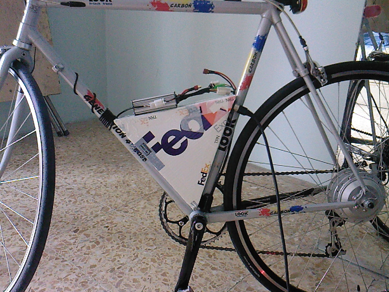

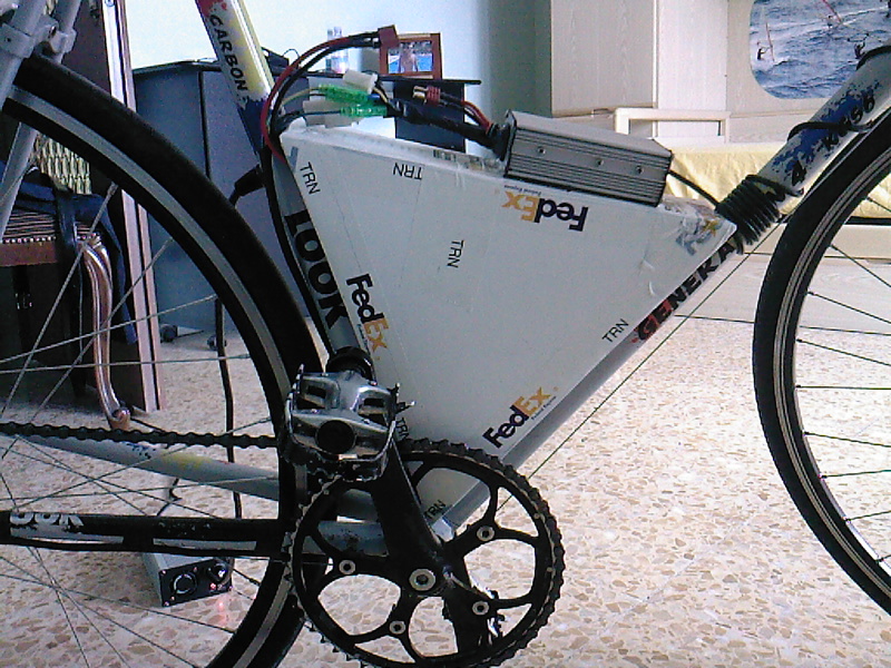

ciao a tutti qui ci sono altre foto,che ve ne pare della diposizione dei vari componenti?questa mattina ho percorso 20km in 24minuti tutto a manetta andavo dai 38 ai 40kmh,adesso ho attaccato il cb ed ho caricato per 1ora e 45 minuti,ieri ho percorso 12km ed ho caricato per 55 minuti accetto consigli per la disposizione dei componenti ciao e grazie.

Inserito il - 30/05/2009 : 16:39:50  Mostra Profilo Invia a chopin un Messaggio Privato  Rispondi Quotando
Ciao, un salutone a tutto il forum, questa realizzazione è tra le migliori a livello di prestazioni in rapporto al motore/batterie. Sarei curioso di sapere come andrebbe in termini di velocità senza pedalare, con un pacco batterie a tensione nominale intermedia compresa tra i 36V e i 48, (ad es 42V) visto che questo Bafang forse non regge bene a lungo i 48V . Buon lavoro. Federico

Io vernicerei il contenitore di grigio come la bici. Metterei due calcomanie come questa:
21,13 KB
e sopra gli metterei una borsetta, con cerniera, lunga tutto il case, larga uguale (in pratica come la mia) che contenga tutti i fastom, centralina interrutori ecc. Io ho messo la borsetta sul tubo perchè ho fatto il case diverso e poi non ci sarebbe stata.
ger
518 Messaggi
Inserito il - 30/05/2009 : 20:59:23  Mostra Profilo Invia a ger un Messaggio Privato  Rispondi Quotando
complimenti !! finalmente ce l'hai fatta
quoto giordano5847 per quanto riguarda le decalcomanie, il controller
lo metterei in un box con tutti i cavi sul tubo piantone, se ci sta tra
la ruota ed il tubo appunto; ma in curva la scatola riesce a contenere la batteria?.. e dimmi in così poco tempo fai una ricarica completa?
Dahon Cadenza
scannella
811 Messaggi
Inserito il - 31/05/2009 : 01:02:23  Mostra Profilo Invia a scannella un Messaggio Privato  Rispondi Quotando
ciao ger grazie per i complimenti,ebbene si c'è l'ho fatta,alla fine ho quello che volevo una bici da 15kg ed una velocità degna di una bici da corsa,la scatola di cartone chiusa con lo scotch tiene benissimo in curva,anche prendendo delle buche massicce,ricordati che è una bici da corsa e io tengo la pressione delle gomme a 10atm,quindi pensa a quanto è rigida e la scatola stranamente non se move,quindi penso che abbandonerò l'idea di costruirla in alluminio oppure abs,tanto il cartone tiene bene ed è pure impermeabile e non hai idea di come è semplice modellarla a tuo piacimento.la ricarica completa dovrebbe essere intorno alle 4 ore ma io facendo solo 20km non dovrei averla scaricata tutta per questo ci mette cosi poco a ricaricarsi

icnus
491 Messaggi
Inserito il - 31/05/2009 : 08:56:42  Mostra Profilo Invia a icnus un Messaggio Privato  Rispondi Quotando
Scannella dice:
"questo è l'interno del controller che secondo mè può essere alimentato fino a più di 63v perchè su un condensatore c'è scritto 63v,il crucco mi ha detto che è da 36v17ah mah!!"
Non so se lo sai ma il tuo controller, comprato da Mr.Frank, è un infineon e quindi programmabile collegandolo al pc.E' identico al mio!!!!!!!
294,75 KB
scannella
811 Messaggi
Inserito il - 31/05/2009 : 10:03:59  Mostra Profilo Invia a scannella un Messaggio Privato  Rispondi Quotando
ma dai,non lo sapevo,allora è un buon controller?e dicci come si programma e soprattutto cosa si può programmare?dimenticavo il programma e lo spinotto dove si compra?ciao e grazie,questo forum è fantastico si impara sempre più.
icnus
491 Messaggi
Inserito il - 31/05/2009 : 10:53:01  Mostra Profilo Invia a icnus un Messaggio Privato  Rispondi Quotando
Dovresti chiedere a Mr.Frank ( www.das-elektrorad.de) che all'inizio dell'anno mi diceva voleva commercializzare connettore e programma insieme al controller infineon.Altrimenti vedi su endless-sphere cercando "Infineon Controller Software Settings".Scusa allego questo documento ma è in tedesco.
Allegato: ControllerProgrammierung-1.pdf
111,72 KB

scannella
811 Messaggi
Inserito il - 31/05/2009 : 21:07:18  Mostra Profilo Invia a scannella un Messaggio Privato  Rispondi Quotando
allora ragazzi,oggi ho provato ha scaricaricare tutta la batteria,ebbene non mi sono sbagliato più di tanto,ho fatto 38km in pianura con qualche salita ma con acceleratore a manetta quindi tutto a velocità supersonica 40/42kmh,dopo 33km la velocità scende a 33kmh e la mantiene fino a 36km poi la velocità scende ancora fino a 28kmh e poi ho mollato per paura di rovinare le batterie,per le salite non vi posso dire molto l'unica cosa che so e che fino al 10% sale a 28kmh senza pedalare di più ninzò,non penso di fare delle prove di salita perchè a torino non c'è ne sono molte,ed andarmi a cercare delle salite per poi rovinare batterie e ingranaggi non mi và.ciao a tutti
scannella
811 Messaggi
Inserito il - 31/05/2009 : 21:30:44  Mostra Profilo Invia a scannella un Messaggio Privato  Rispondi Quotando
ho finito adesso di caricare le batterie,ci ha messo 3ore e 9minuti con batteria scarica e con cb da 3ah.
