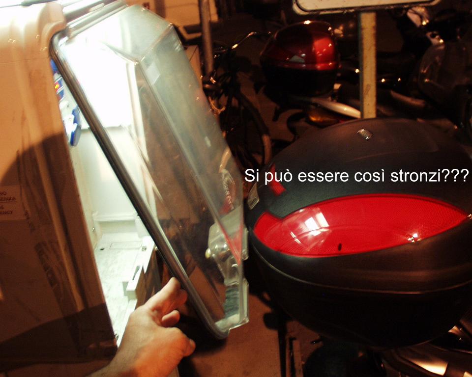

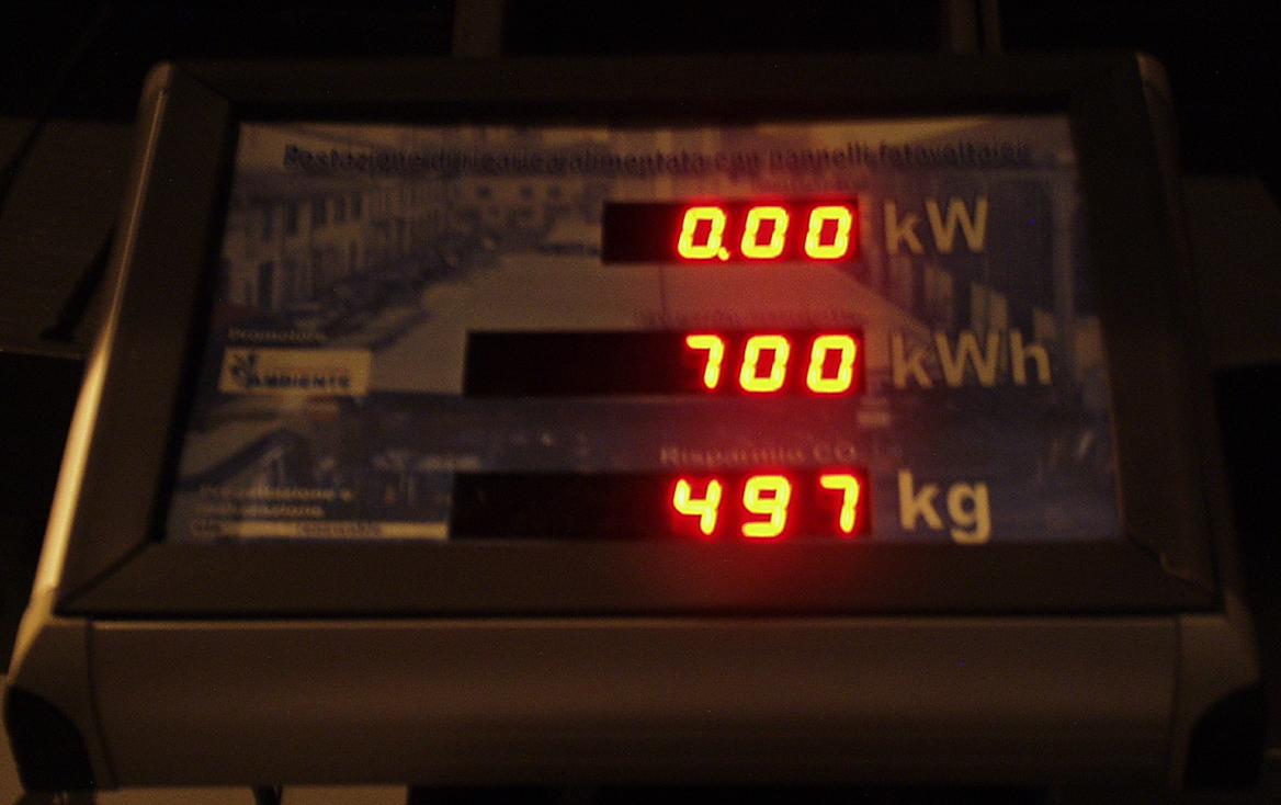

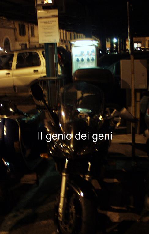

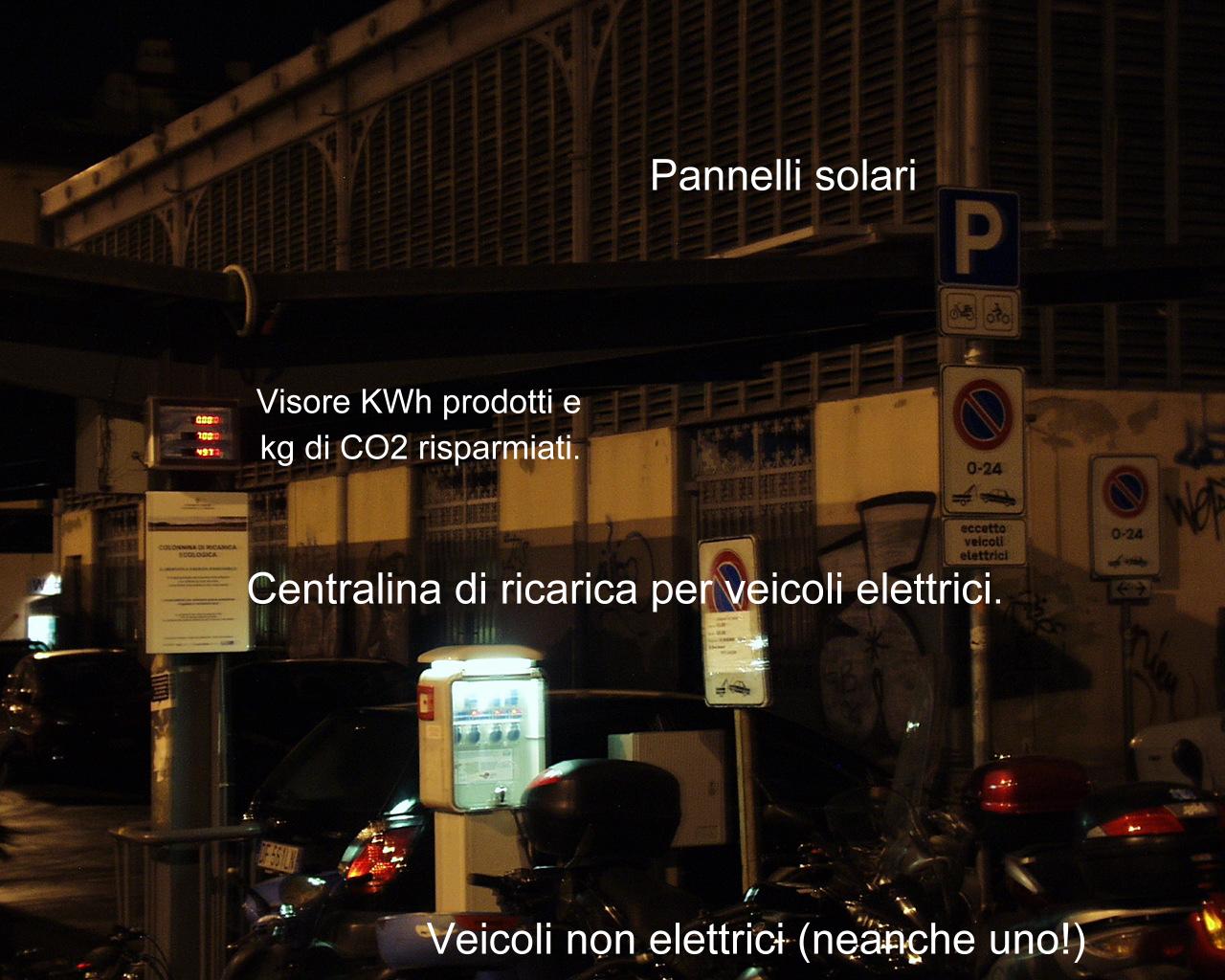

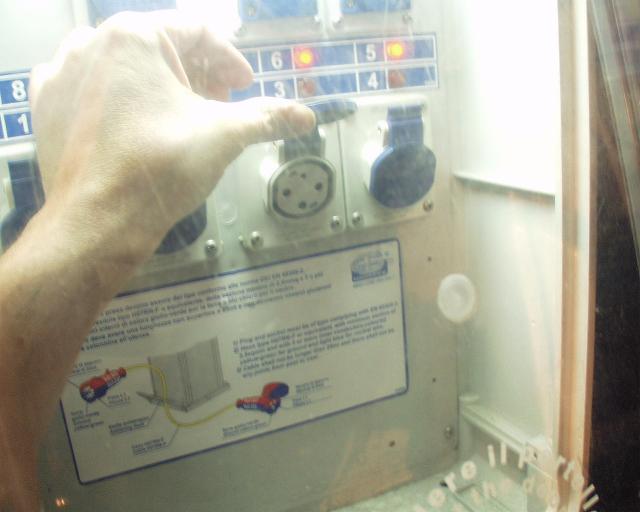

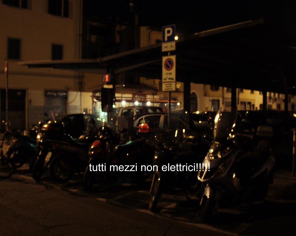

Una riflessione: a firenze ci sono colonnine di ricarica gratuite... Il comune rimborsa 200 euro a chi acquista una pedelec ...
E la gente continua a circolare in scooter!!!
Forse perchè c'è troppa gente che non fa due calcoli, non ragiona e sopratutto si sorbisce un'oretta al giorno di pubblicità televisiva su auto auto e ancora auto!

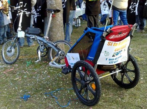

Ricordo, per chi non avesse fatto caso a quel thread, che io faccio 172 km con... un ora di sole.
Infatti ho 2 kW sul tetto, e quindi coi calcoli non si scappa!
Certo, mi si potrebbe dire che se ricarico di notte in realtà non sto usando l'energia dei pannelli ma quella prodotta da chissaquale centrale con chissà che efficienza etc. etc...
Ma se ricarico di giorno non si scappa: quell'energia richiesta dal caricabatterie viene proprio dai pannelli e quindi...
172 km con un ora di sole!
Riallego la foto della mia pieghevole con bimbo nel cariolo con questo slogan, alla sfilata di carnevale.

A FIRENZE SI PUO'* VIAGGIARE SU MEZZI ELETTRICI A EMISSIONI ZERO...
Per emissioni zero si intende energia ricavata interamente da fonti rinnovabili (nel caso specifico energia solare).
Infatti lo scorso gennaio è stata inaugurata la prima centralina di ricarica per mezzi elettrici alimentata a pannelli solari... Eccola:
159,94 KB
Un cartello spiega ai cittadini come funziona...

E un pannello segna quanta energia elettrica è stata erogata e quanti kg di CO2 non sono stati scaricati nell'atmosfera in relazione a questo quantitativo di energia... Eccolo
67,05 KB
QUI COMINCIANO LE NOTE DOLENTI...
Peccato che c'è il solito stronzo che parcheggia la sua moto (non elettrica) di fronte alla colonnina impedendo non solo ad un mezzo elettrico di parcheggiare ma anche di aprire il coperchio della centralina... (per fortuna non avevo con me attrezzi da carpenteria pesante... ma gli specchietti glieli ho tutti storti ... bada bene senza danno alcuno pecuniario! solo infamia morale!!! Però la px. volta chiamo i vigili...)
Eccolo
79,13 KB
Ed ecco gli specchietti...
41,23 KB
Ed ecco i suoi compagnucci di merende...
59,38 KB
Devono solo ringraziare che non abito in zona e non faccio ricaricare la mia bici lì... Sono indignato per la loro stupidità e insensibilità!!!!! Ah... dimenticavo: situazione già segnalata all'assessorato all'ambiente e al corpo dei vigili 4 giorni fa!
Vabbeh... cerchiamo di essere positivi: nonostante il bauletto molesto ho potuto infilare una mano con il coperchio appena aperto e fare questo scatto...
32,53 KB
Personalmente do un "10 e lode" al ns. Assessore Del Lungo ... un 4e1/2 al corpo dei vigili urbani e un bel 2 ai miei concittadini (L'unica magra consolazione è che la Yamaha Fazer era targata Siena...)

Inserito il - 13/05/2009 : 19:50:08  Mostra Profilo Invia a gigi35 un Messaggio Privato  Rispondi Quotando
Yakopo ha scritto:
Ecco lo SCOOP!!!!
ottimo scoop! pero' manca una foto che sarei molto curioso di vedere,quella dei pannelli solari,possibilmente fatta di giorno per vedere quanto spazio occupano e dove sono posizionati,in un campo?sopra dei tetti? per le persone che parcheggiano dove non dovrebbero abbi un po' piu' di pazienza,e' una cosa nuova e ci vuole un periodo di adattamento,per esempio vicino casa mia hanno trasformato una piccola stradina che era a doppio senso in un senso unico,nonostante i cartelli per la forza dell'abitudine in molti non se ne sono accorti subito,io stesso ho fatto questo sbaglio,ed i primi giorni i vigili erano li non per dare le multe ma per far notare la nuova segnaletica.
