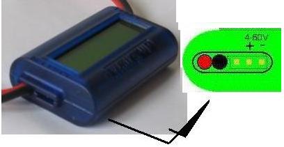

potresti comprare un watt's up, 50€, collegarlo in serie tra batteria e centralina, girare in bici fino a scarica totale della batteria e verificare quanti Ah ha erogato
invece per testare le singole sezioni, sempre con il watt's up, applicare un carico da 3,5V circa (lampadina della bici) scaricare la cella a 2V e verificare gli Ah
non andare sotto i 2V altrimenti le guasti, il watt's up ti dirà a che voltaggio sei

Devi scaricarle completamente misurando con il w-up od altro strumento che da questa lettura.
E' chiaro che quando il BMS stacca anche il watt-up muore perdendo i dati, andrebbe quindi alimentato a parte con un'altra batteria il collegamento è il seguente è indicato 4,6V il mio funziona anche ad 1,5V
12,95 KB

Perfetto era quello che pensavo di poter fare avendo già un watt's up collegato fra batteria e centralina che fra i tanti dati mi da pure quello degli ampere erogati.
HO le batterie carichissime e alla prima occasione faccio la prova.
Ovviamente dovrei leggere al momento della "morte" della batteria (2v il cut off)circa 20 Ah erogati, se così non fosse allora avrei un porblema su quella cella.
