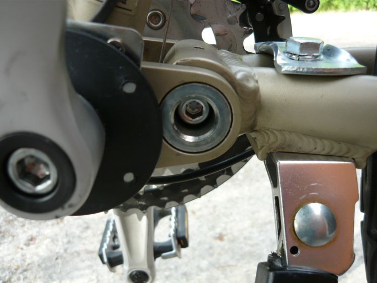

Come ricorderete, dopo aver venduto il mio kit Nine a Vaihomer avevo ventilato l'acquisto di un kit Cyclone, ipotesi poi scartata per due motivi: 1) Il rumore un pò superiore agli hub-motors. 2) Il fatto che non potendo io fare fuoristrada per danni alla colonna vertebrale, non avrei sfruttato le sue caratteristiche più allettanti.
Deciso ad aspettare un eventuale motore centrale da Joffa, avevo intanto avviato una completa revisione della "Creatura" con smontaggio di TUTTI i particolari e riassemblaggio; Ho trovato qualche piccolo danno ai foderi della forcella anteriore, imputabili all'allargamento subito per inserire il motore e altri piccoli acciacchi dovuti al chilometraggio e alle buche. Ho approfittato per modificare la sospenzione posteriore (che era su boccole di nylon) inserendo dei cuscinetti a rulli, molto più scorrevoli e precisi:
63,91 KB

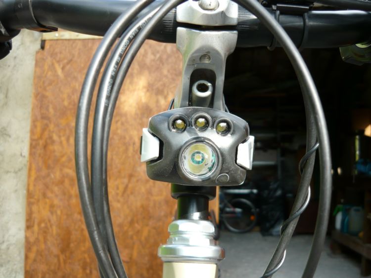

e sostituendo il faro anteriore di serie con uno a led con 4 livelli di potenza:
71,51 KB
A quel punto un amico mi ha chiesto di elettrificare la sua nuova mountain bike, ed io ho acquistato da Alcedoitalia un Bafang posterire da 24v-250w con centralina da 25A e una batteria da 48V-20Ah da Dennj: mentre il materiale era in viaggio, il mio amico ha scoperto di avere seri problemi alla prostata, per cui non potrà usufruire per molto tempo della bici, perciò mi ha pregato di vendere il tutto e io l'ho fatto, comprando il kit...

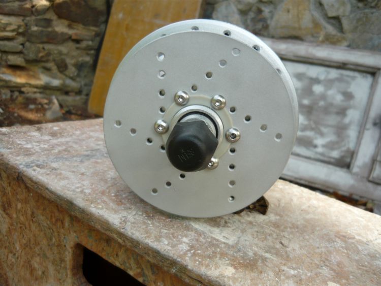

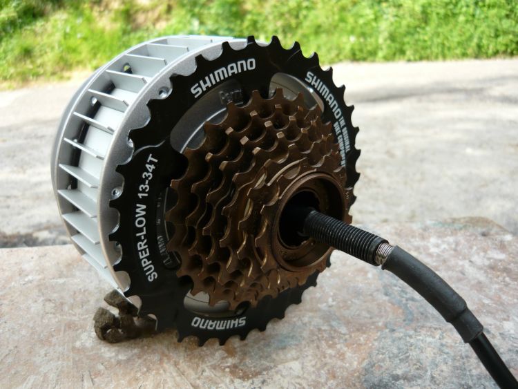

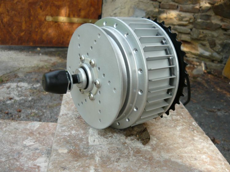

Ricordando le foto di Bafang sovralimentati e arrostiti, mi sono impegnato a cercare un modo per aumentare il raffreddamento (visti i miei lunghi viaggi) e ho creato due dissipatori: il primo è un finto freno a disco in alluminio e il secondo è un dissipatore identico a quelli che fornisce Eclypsebike:
71,65 KB
81,87 KB
Queste modifiche, unite al raffreddamento che si ha tramite il pacco pignoni:
87,71 KB
dovrebbero raffreddare il motore. Poi mi sono reso conto che il problema dei Geared è dato dal fatto che nessuna parte del motore è collegato termicamente con l'esterno (nei Gearless i magneti possono raffreddarsi, nei Geared no) quindi ho deciso, dopo aver sigillato meglio l'uscita dei cavi dal motore e aver aggiunto un ulteriore paraolio sul lato destro del motore (il Bafang ne è sprovvisto), di riempire l'80% dello spazio interno con olio dielettrico Shell Diala (isolamento 50000v) attraverso uno dei fori di attacco del disco freno trapanato fino all'interno del motore. L'olio che ho scelto è estremamente scorrevole e ottimo conduttore di calore e a mano non pare aver peggiorato la scorrevolezza del motore.
Rimane solo da raggiarlo e appena arriva la batteria di Dennj provarlo a lungo. A tale scopo ho montato le manopole Ergon, quindi i 100Km mi fanno un baffo!
114,11 KB

Ciao Elle, l'olio da me usato è quello che si trova nei trasformatori e nelle bobine di potenza; è un olio superfluido anche a bassissime temperature, con un'altissima costante dielettrica e una buona conducibilità termica. Nei trasformatori (vedi quelli su palo) l'olio serve proprio a trasportare il calore che si genera negli avvolgimenti fino alle alette di raffreddamento esterne, ed è questo il compito che avrà nel Bafang. Ho riempito solo l'80% del volume per lasciare una camera di espansione per quando, scaldando, aumenterà di volume.

complimenti!!, mi colpisce la precisione con le quali hai realizzato il finto disco dissipatore e quelle alette radiali, hai a disposizione dell'attrezzatura a controllo numerico?e a che tipo di fornitori ci si rivolge per i cuscinetti a rullini?

Spiegami meglio, se puoi, questa cosa dei cuscinetti a rulli per la sospensione posteriore, le boccole in nylon sono incassate a pressione
ed hanno una battuta se non sbaglio , i cuscinetti come li avresti inseriti?

@Imayoda: Penso che sarebbe veramente utile poter tenere d'occhio la temperatura dei motori, non dovrebbe essere complicato inserire un sensore.
@Mario Sol: Ho a disposizione tornio e fresa di buona qualità ma niente controllo numerico. Per i cuscinetti in generale, a Pisa esiste un negozio che ne vende di qualunque tipo, quindi non ho avuto problemi.
Ger: Ho trovato dei cuscinetti a rulli che vanno precisi nel carro posteriore e ho lavorato al tornio il perno passante (che è composto da due parti) per portarlo a misura. Come battute laterali ho due rasamenti in acciaio su alluminio...
Il peso del dissipatore radiale è irrisorio (spessore 1mm.) mentre il disco peserà 20gr. L'olio pesa circa 200gr, perciò niente di particolarmente gravoso.

Complimenti, ma le alette radiali le hai fatte tu?
Partendo dal pieno?

@Gigi35: Devi considerare che in condizioni di uso "normale" i Bafang da 24v sovralimentati a 48 resistono abbastanza bene, e per uso normale intendo partenze da fermo effettuate aiutando con i pedali, niente inutili accellerazioni a bassi regimi e quasi niente off-road. Tutto questo quasi senza avere nessun tipo di raffreddamento, perciò qualunque miglioria in tal senso potrà solo portare benefici... non sono partito da un progetto non funzionante sperando in un miracolo, ma da un progetto migliorabile in alcuni aspetti, e spero di esserci riuscito.
L'olio da me usato è un olio minerale con le caratteristiche di lubrificazione di un qualsiasi olio di bassa gradazione SAE, (penso sia un 5W) e non fa molta differenza se lavora in maniera statica o dinamica.

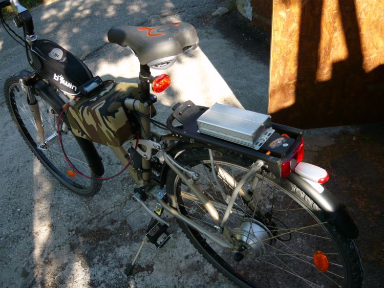

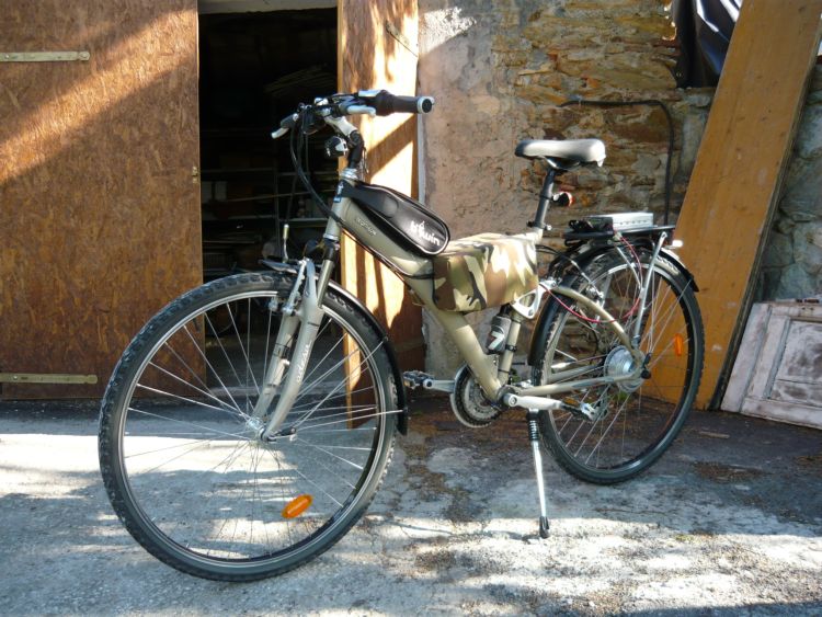

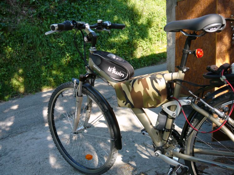

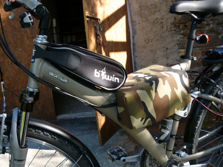

Come promesso vi posto qualche foto della "New Creature 010". Come si può notare ho spostato la batteria dal postapacchi posteriore alla zona centrale del telaio, costruendo un contenitore in alluminio da 1,5mm rivestito in tessuto mimetico elasticizzato con chiusura a Velcro, in modo da equilibrare i pesi e avere la batteria in zona ammortizzata:
114,33 KB
96,84 KB
123,43 KB

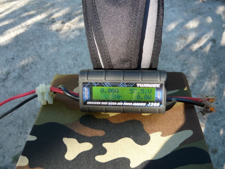

Sopra la batteria alloggerò il Watt-meter:
99,79 KB
Mentre la centralina è fissata al portapacchi:
100,79 KB
Per evitare lo sfregamento delle gambe sul pacco batteria, ho sostituito l'asse del movimento centrale con uno più lungo(127mm) e ora non ho intralci.

la centralina non si può mettere sotto la borsa?
36520 Messaggi
Inserito il - 08/03/2010 : 14:09:36  Mostra Profilo Invia a Barba 49 un Messaggio Privato  Rispondi Quotando
@Pippopeo: Per ora la uso solo con l'olio di raffreddamento, se poi noterò che non è sufficiente monterò i dissipatori.
@Elle: I cavi del motore arrivano appena al portapacchi e non avevo voglia di prolungarli... non è detto però che non segua il tuo consiglio!

Ottimo Barba, eccellente bici ;-)
una domandina, i fanali, sia l'anteriore a led che il posteriore alloggiato sul parafango dove li hai presi?
(Il posteriore sembra quello di serie ma montato su un supporto sconosciuto)
ciao
Faurio

maxpoz
1129 Messaggi
Inserito il - 08/03/2010 : 16:10:36  Mostra Profilo Invia a maxpoz un Messaggio Privato  Rispondi Quotando
Dato che il supporto della batteria lo avevo copiato da te, ti chiedo perchè l'hai cambiato?
Non ti da fastidio in mezzo alle gambe? Dietro ti ballava?
36520 Messaggi
Inserito il - 08/03/2010 : 16:26:46  Mostra Profilo Invia a Barba 49 un Messaggio Privato  Rispondi Quotando
@Maxpoz: Avendo spostato il motore sulla ruota posteriore, avrei avuto tutto il peso concentrato dietro e per di più non ammortizzato, visto che il portapacchi Decathlon è fissato alla sospensione posteriore e non al telaio. Già l'anno scorso, con 9Kg sul portapacchi, non potevo togliere assolutamente le mani dal manubrio pur avendo il motore che "tirava" all'anteriore, e con il Bafang sarebbe stato ancora peggio. Per evitare interferenze con le gambe ho montato un asse più lungo sul movimento centrale. La tua situazione è ottimale: hai il motore anteriore e la batteria (5Kg) sul portapacchi...
maxpoz
1129 Messaggi
Inserito il - 08/03/2010 : 17:07:29  Mostra Profilo Invia a maxpoz un Messaggio Privato  Rispondi Quotando
Io avevo il motore anteriore, e il portapacchi posteriore a sbalzo, il peso era ben distribuito
ma se ti devo dire la verità il posteriore è molto meno pericoloso che sulla ruota davanti, considera che
io sono un motocrossista e alla guida posso ritenermi bravo, adesso che ho preso il nine rear, mi trovo veramente bene
anche se il peso è tutto dietro, ho anche montato il postapacchi rigido della decathlon, ma non capisco come mai mi balla la
batteria nella scatola (che è pressata dentro con la gomma)....
arrivando alla tua affermazione "non potevo togliere le mani", posso dire che io avevo prima questo problema, ora molto meno, lo fa ma
solo a volte, l'ho risolto stringendo di + il cannotto di sterzo (+duro)
imayoda
2826 Messaggi
Inserito il - 08/03/2010 : 17:26:47  Mostra Profilo Invia a imayoda un Messaggio Privato  Rispondi Quotando
io riesco a togliere le mani finchè il motore anteriore è in tiro, altrimenti è instabile ... forse usando un ammortizzatore di sterzo
maxpoz
1129 Messaggi
Inserito il - 08/03/2010 : 17:28:10  Mostra Profilo Invia a maxpoz un Messaggio Privato  Rispondi Quotando
infatti, basterebbe indurire leggermente lo sterzo, tanto non ci si accorge che è + duro.
Inserito il - 08/03/2010 : 20:40:30  Mostra Profilo Invia a gigi35 un Messaggio Privato  Rispondi Quotando
bella,come diceva elle non sarebbe male cambiare posto alla centralina,non si puo' mettere dentro la borsa nera? un po' per estetica ed ancora di piu' per avere un portapacchi che possa portare dei pacchi
