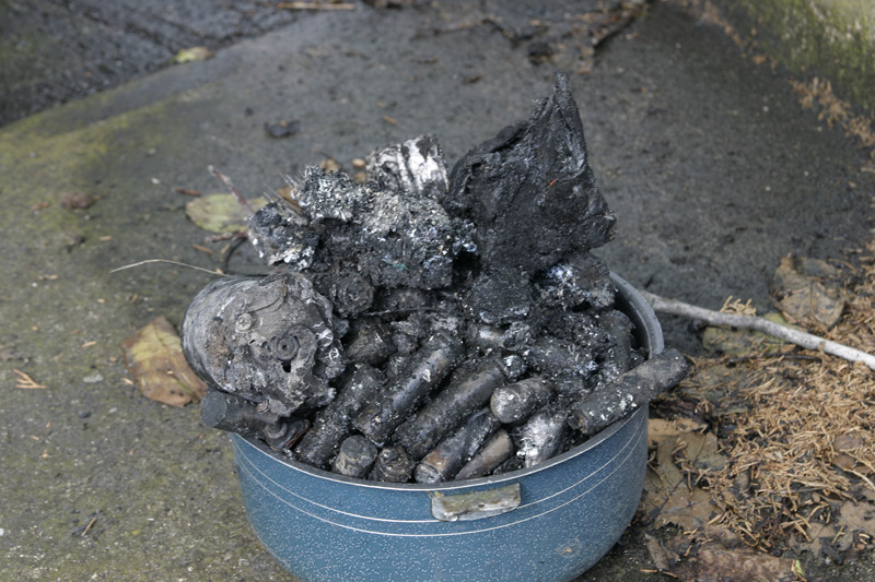

Inserito il - 03/03/2010 : 09:57:41  Mostra Profilo Invia a giorgio78 un Messaggio Privato  Rispondi Quotando
[img]
necknecks ha scritto:
giorgio78 ha scritto:
sono rimasti solo... ...tanti gusci vuoti degli elementi della batteria.
Ottimo! Se servisse, qualcosa da far analizzare allora c'è...
Mica si può avere una foto di questi gusci?
provo a postarli, se ci riesco
giorgio78
33 Messaggi
Inserito il - 03/03/2010 : 10:00:26  Mostra Profilo Invia a giorgio78 un Messaggio Privato  Rispondi Quotando
@Giorgio78: Una domanda banale, che tipo di contenitore avevi per la tua batteria? Se era in materiale plastico infiammabile può aver dato un buon contributo all'incendio, dopo l'innesco da parte del caricatore o della batteria.
era tipo borsello, con le chiusure lampo che vendeva progetto zev, tipo stoffa, ma non saprei se era ignifugo.
giorgio78
33 Messaggi
Inserito il - 03/03/2010 : 10:24:38  Mostra Profilo Invia a giorgio78 un Messaggio Privato  Rispondi Quotando
198,83 KB
se funziona
imayoda
2826 Messaggi
Inserito il - 03/03/2010 : 10:53:13  Mostra Profilo Invia a imayoda un Messaggio Privato  Rispondi Quotando
questa immagine fa spavento e fa capire il dramma che hai vissuto.. sembra sia stato un fuoco ad alta energia; vedo alluminio fuso
maxpoz
1129 Messaggi
Inserito il - 03/03/2010 : 10:55:28  Mostra Profilo Invia a maxpoz un Messaggio Privato  Rispondi Quotando
Porca Trota!!!
Di materiale ce n'è da analizzare, bisognerebbe trovare chi sappia farlo (che è la tua priorità)
Comunque, secondo me, è stata tutta una serie di eventi a portare al rogo la tua casa,
quasi sicuramente è stato il caricabatterie, che magari ha incendiato la sedia, la borsa e la batteria,
poi tutte le fiamme si saranno propagate al resto delle cose.
Mi piange il cuore per te.

uuuyea
2051 Messaggi
Inserito il - 03/03/2010 : 12:52:18  Mostra Profilo Invia a uuuyea un Messaggio Privato  Rispondi Quotando
Allora litio ferro polimeri esiste ma il formato delle batterie non è cilindrico, probabilmente erano delle li-ion. Le lifepo4 non si incendiano non facciamo il gioco di gente in malafede che desidera screditare la sicurezza delle batterie. Sicuramente poi la causa di tutto è stato il caricatore che ha caricato troppo le batterie e tutte le cose infiammabili che c'erano vicino. Tua moglie sbaglia i veicoli elettrici non c'entrano nulla. poteva succedere con qualsiasi altra cosa infiammabile. Lunga vita ai veicoli elettrici.

joffa
3956 Messaggi
Inserito il - 03/03/2010 : 13:16:59  Mostra Profilo Invia a joffa un Messaggio Privato  Rispondi Quotando
Sì, la distinzione che và fatta è una: le LiFePO4 non hanno il thermal runaway che fà sì che da un certo punto in poi si autoinneschi un incendio all'interno degli elementi, perchè sono state studiate apposta per evitarlo.
Per questo quel metallo fuso mi fà insospettire.
Detto questo, però, è chiaro che il sistema batteria-caricatore è comunque un apparato elettronico che può andare soggetto a cortocircuiti.
Poi, il caso particolare è tutto da valutare.
Tutta la nostra solidarietà, ma incriminare tutto il mondo della mobilità elettrica per un caso isolato e ancora da chiarire mi sembra un pò eccessivo.
Sai quanti siamo con una batteria sulla bici da anni (Litio, LiFePO4, LiPO ecc. ecc.) ?

necknecks
Moderatore
1417 Messaggi
Inserito il - 03/03/2010 : 14:17:44  Mostra Profilo Invia a necknecks un Messaggio Privato  Rispondi Quotando
Dalla foto non si evince (perchè si dovrebbe analizzare ogni singolo elemento) se l'incendio sia stato causato (generato) dagli elementi, o se gli elementi siano anneriti perchè esposti ad un intenso calore esterno. Posso sbagliare, ma nessuno degli elementi che si vedono nella foto appare esploso, anche se la foto in sè non è sufficiente e gli elementi dovrebbero essere guardati con attenzione uno ad uno.
Potrebbe anche darsi che la batteria non c'entri proprio niente e he l'incendio sia stato innescato da qualcos'altro (come il carichino).
Senza scendere in polemiche sulla chimica delle batterie, anche per quanto riguarda le sicurissime LiFePO4 (e io credo proprio che la batteria dello sventurato Giorgio sia di questo tipo) non mi sento di assegnare certificati di garanzia di assoluta sicurezza.
Anzi, al di la della mia esperienza - che almeno per me, conta - ho visto datasheets di produttori che attestano l'autoestinguibilità degli elementi (ciò a dire che una volta in combustione si spengono da soli, cioè possono bruciare).

Inserito il - 03/03/2010 : 15:13:05  Mostra Profilo Invia a Barba 49 un Messaggio Privato  Rispondi Quotando
Sono impressionato dalla foto, proprio un bel rogo. Le batterie sembrano integre, anche se andrebbero controllate una ad una. Sarebbe interessante sapere le dimensioni delle celle, mi sembrano troppo grandi per essere delle 18650 e troppo slanciate per essere 26650. Giorgio, ne puoi misurare una? La borsa probabilmente era in Cordura, che è infiammabile: bisogna cominciare a curare di più questo aspetto, anche se personalmente non sono preoccupato più di tanto dal pericolo batterie.
dumil
1484 Messaggi
Inserito il - 03/03/2010 : 16:11:54  Mostra Profilo Invia a dumil un Messaggio Privato  Rispondi Quotando
secondo me se quelle fossero state li-ion non ne sarebbe rimasta traccia. Io direi che il fatto che si vedano celle sane nonostante il fuoco le abbia avvolte da fuori sia indizio di lifepo4, altri tipi di batterie al litio non avrebbero resistito così. Direi che carichino + sedia hanno fatto l'accoppiata vincente di questo rogo. Che sedia era?

Inserito il - 16/03/2010 : 03:23:16  Mostra Profilo Invia a giorgio78 un Messaggio Privato  Rispondi Quotando
ciao sono il figlio di pietro, per chi dice che è impossibile che quelle batterie prendano fuoco, bhe vi dico che le ho viste con i miei occhi fare fiammate assurde...
joffa
Sì, giorgio78, siamo con te, ma vorremmo avere chiaro "cosa" ha preso fuoco (con precisione) e "perchè".
"quelle batterie" non descrive nulla.

allora , è arrivato il momento di aggiornarvi della situazione:
HO fatto analizzare le batterie da una ditta seria. In effetti le batterie in gran parte sono inesplose ed il materiale contenuto, anche se sottoposto ad elevate temperature è comunque analizzabile.
Il risultato è strano perché è stato trovato del litio, ferro (solo 0,07%), tracce di fosforo (0,029%), ma ciò che è strano è l'elevata presenza di cobalto (13%). a detta dell'analista ciò dimostrerebbe che le batterie fornite non fossero LiFePo4 , ma normali batterie al litio.
Io ho pagato per batterie LiFePo4 e tali batterie sono state dichiarate in fattura, tra l'altro le LiFePo4 sarebbero molto più costose e molto meno a rischio di incendio.
Visto che nel forum ci sono persone decisamente esperte in materia vorrei conoscere il loro parere, e cioè cosa ci facesse così tanto cobalto nelle mie batterie.

Ecco proprio questo volevo che venisse chiarito...
Quelle sono LiCo2 (Litio - Cobalto).
Se poi è vero, come hai scritto in un tuo post che le hai lasciate in ricarica per 12 ore (!!!) questo vuol dire che il caricabatterie non ha staccato, perchè probabilmente non era di quelli automatici che solitamente si danno con questo tipo di batterie (LiFePO4 comprese).
!0 o 15 Ah si devono ricaricare in (massimo) 6 ore...8 se priprio và male.
Vuole dire che le altre 4 ore le hanno passate a surriscaldarsi emettendo ossigeno puro... in ambiente chiuso(!!!).
Ti ringraziamo per aver chiarito.

Purtroppo concordo con il tuo analista: anche se la presenza di ferro e fosforo depone in favore delle Litio-Ferro-Fosfato si tratta di tracce veramente esigue, mentre il cobalto in percentuali così alte denota secondo me l'appartenenza delle celle al tipo LiCo2, che sono quelle che uso io. Si potrebbe azzardare anche l'ipotesi che alcune celle provenienti dalla Cina, particolarmente economiche e con correnti di scarica dichiarate di 1C siano in realtà delle comuni Litio marcate LiFePo4. Così come "gonfiano" le caratteristiche (celle da 1500mAh targate 2400mAh) altrettanto possono fare per il resto.
Inserito il - 17/03/2010 : 09:38:30  Mostra Profilo Invia a elle un Messaggio Privato  Rispondi Quotando
se sono litio cobalto (tra le chimiche più esplosive) la cosa è estremamente grave, perché le precauzioni da prendere con queste batterie sono diverse da quelle richieste dal lifepo4, e vendere le une per le altre è da irresponsabili... non è questione solo del fatto che hai pagato per una cosa e ne hai avuta un'altra: è che hai pagato per una cosa ragionevolmente sicura e ne hai avuta una da trattare con cautela - e senza saperlo! ora, a quale punto della filiera si collochi questo atto di irresponsabilità è una questione che può accertare solo un'indagine -- qui ci sono piuttosto due considerazioni più generali da fare secondo me:
- è da capire, se fossero litio cobalto, come mai non sono esplose o andate a fuoco tutte
- poi, se è davvero così, bisogna mettere in guardia tutti dalla possibilità che si acquisti una chimica per un altra e capire qual è il modo per accertarsi che le cose siano a posto (forse verificando i pesi?)

Inserito il - 17/03/2010 : 13:11:09  Mostra Profilo Invia a giorgio78 un Messaggio Privato  Rispondi Quotando
bè non è irrilevante l'aver pagato per una cosa invece di un'altra molto meno costosa, perché si chiama frode in commercio (se verificata), sulla fattura è precisamente indicato LiFePo4.
Ma la batteria mi è stata consegnata solo con indicazioni di precauzioni molto generiche e, naturalmente non mi è stato affatto scritto o detto che l'alimentatore non stacca la carica, comunque, per precisione, il caricabatterie quando il pacco era carico, aveva un led che virava di colore da rosso a verde. Era solo un indicatore di carica od anche un interruttore di alimentazione?
comunque sfido chiunque di voi a ricaricare le batterie a vista, guardandole per ore e staccando l'alimentatore a ricarica avvenuta!
