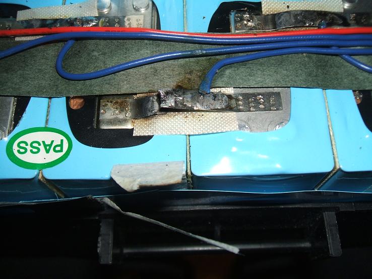

avevo scollegato il BMS della mia LiFePo4 24V 20Ah e stavo facendo degli espetimenti con dei diodi Schottky montati su di un'aletta di raffreddamento. Ho messo il tutto dentro la borsa della batteria ho chiuso la cerniera e... proprio in quel momento l'aletta di raffreddamento mi è andata a fare un corto sembrava di aver chiuso una saldatrice dentro quella borsa!
Si è fusa l'aletta di raffreddamento ed i connettori di ricarica... ma non è esploso nulla... se fossero state delle altre Li-ion?...

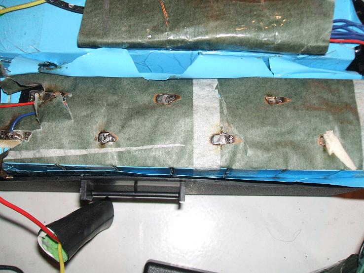

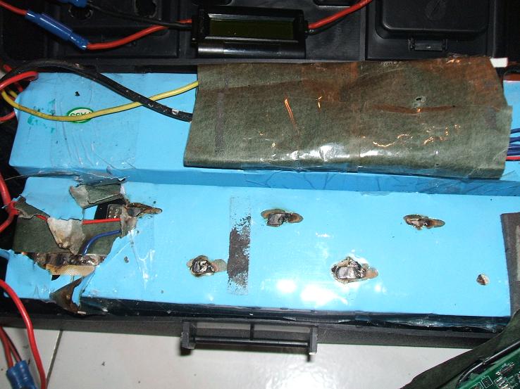

Tutta la mia solidarietà a giorgio,che fa bene a metterci in guardia durante la ricarica .
Anch'io ho avuto l'anno scorso un piccolo corto come quello di Dasti con le mie due yesa da 24V messe in serie che hanno trasformato i contatti tra elementi in tizzoni accesi Questo perchè ancora assonnato di prima mattina ho dimenticato di istallatre il fusibile.Fortuna ha voluto che fossi li vicino per , strappato via i fili !!!!!!Ma in ogni caso i contatti tra elementi si erano fusi e avevano interrotto la corrente e non vi è stata nessuna esplosione.Ho però recuperato la batteria risaldando le linguette fuse e sostituendo il bms .Ancora funzionano!!!!
78,79 KB
82,43 KB
76,26 KB

mamma mia quante ne stanno uscendo!
ma questo in ricarica? forse andrebbe meglio nell'altro thread: http://www.jobike.it/forum/topic.asp?whichpage=-1&TOPIC_ID=6281&REPLY_ID=90571 (potresti lasciare qua il racconto e spostare lì le foto e il post completo)
le yesa sono lifepo4 anche loro, vero?

Le LiFePo4 Yesa di icnus sono come le mie. Il suo incidente, come il mio del resto, non si è verificato a causa della ricarica ma per un corto.
Il fatto che entrambe non siano esplose depone a favore di questa chimica.
Non essendo successo "il fattaccio" in fase di ricarica non so se sarebbe opportuno mettere il racconto in "Sistemi di sicurezza in fase di carica" anche se in questo topic siamo parecchio OT.
Inserito il - 23/02/2010 : 14:41:32  Mostra Profilo Invia a elle un Messaggio Privato  Rispondi Quotando
quindi possiamo dire che il caso tuo e quello di icnus sono incidenti da "smanettoni"?... lo chiedo perché vorrei evitare confusioni tra il caso di giorgio e altri - essendo chiaro che giorgio, il quale non sa neppure esattamente che voltaggio di batteria aveva, ha utilizzato la batteria così come gli è stata venduta...

Si, Si per quel che mi riguarda posso dire che è stato solo un mio errore durante un esperimento.
Ho riportato il fatto solo perchè se le batterie non fossero state delle LiFePo4 probabilmente sarebbe successo un bel disastro.
Se ritieni che facciano confusione, rimuovi pure i miei interventi in questo topic.
Inserito il - 23/02/2010 : 14:55:35  Mostra Profilo Invia a elle un Messaggio Privato  Rispondi Quotando
no, no! grazie del chiarimento
(edit: e concordo sul fatto che l'accaduto prova semmai la maggior sicurezza di queste batterie)

Ribadisco che il mio corto NON si è verificato durante una ricarica ma è stato frutto della mia disattenzione mattutina .
Effettivamente le yesa si sono rivelate affidabili in questa occasione e anche cercando sul web non ho trovato casi di esplosione.

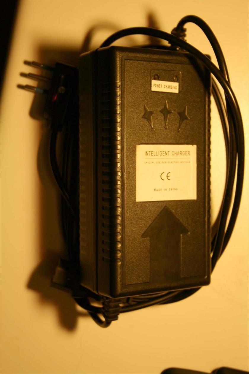

Questo è il caricabatterie che mi diede quando comprai la batteri
questo è marchiato ce (ciò non toglie che potrebbe essere china export) ;)

Inserito il - 23/02/2010 : 19:54:36  Mostra Profilo Invia a jumper un Messaggio Privato  Rispondi Quotando
Confermo che il logo CE riportato sul caricabatterie e' quello comunitario e non quello cinese.
MA... il marchio e' apposto come autocertificazione del produttore, quindi nulla ci dice in caso di un produttore cinese "volubile" e "irreperibile" che volesse fregiarsi di tale marchio.

Questo è l'ultimo tipo di caricatore che vendeva Zev

3) il caricatore non era come quello che hai allegato tu, che mi sembra molto professionale, ma era come un caricatore di di notebook, solo più leggero. anche io ho notato che sl negozio virtuale di peschetola il mio caricatore non c'era più, ma c'era quest'altro con contenitore metallico, forse il cambiamento potrebbe significare qualcosa.

Certo che ha solidarietà e anche aiuto, a mezzogiorno faccio la foto del mio caricatore vecchio, se ti serve per verifiche te lo posso anche spedire.
Giugno.....allora capisco da cosa è nata la crisi Di Progettozev......
si magari mi interessa avere foto dell'alimentatore, come già postato non ricordo ci fosse un marchio di fabbrica (almeno evidente), non ricordo il marchio CE e sicuramente non c'era alcun manuale di istruzioni, di questo sono certo.
85,06 KB
assomiglia a questo, nel colore e probabilmente nelle dimensioni, ma non ricordo che fosse "intelligent" e mi pareva che il contenitore avesse delle feritoie di raffreddamento

Le feritoie sono sui lati corti.
ma la ventola del caricatore ti funzionava? Fa un rumore infernale

NON ERA QUESTO IL MODELLO, MA SOPRATTUTTO NON AVEVA NESSUNA VENTOLA E NON MI PARE FACESSE UN GRAN RUMORE, INSOMMA ERA come un alimentatore per notebook, un poco più grande.
