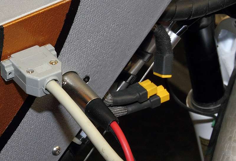

Inserito il - 05/03/2012 : 22:04:44  Mostra Profilo  Visita l'Homepage di tittopower Invia a tittopower un Messaggio Privato  Rispondi Quotando
Un doppio cavo di alimentazione per connetterle/disconnetterle quando serve ?

In pratica io dovrei modificare l'impianto di serie xke e tutto inglobato nel porta batteria di serie.
Quello che volevo intendere era se devo estrarre i vari fili e come fare collegamenti.
La batteria in dotazione con la bicicletta e' di quelle estraibili con chiave!
In pratica credo che la batteria si unisce alla centralina nel contenitore stesso della batteria giusto? Quindi come fare i collegamenti secondo voi?

Giusto, nella scatolina trovi la centralina, con tutti i connettori del caso...
Se vuoi accoppiare a quella esistente un'altra batteria (stessa chimica e voltaggio) basta collegare i cavi di alimentazione in parallelo, se invece non vuoi fare accrocchi puoi far recellare la batteria esausta, se vuoi sostituire quella batteria esausta, prendi le misure e guarda se combaciano con quelle che ha Ecopolis, le trovi sul suo sito e sono ottime..
Inserito il - 06/03/2012 : 15:53:18  Mostra Profilo  Visita l'Homepage di blindo7 Invia a blindo7 un Messaggio Privato  Rispondi Quotando
nella batteria dubito ci sia la centralina integrata,ci sarebbero troppi contatti sull'involucro,c'è sicuramente il bms se è a litio-life,
puoi alimentarla come vuoi devi intercettare i cavi dall'innesto sul talaio ma non farle mai lavorare insieme altrimenti una scarica l'ltra.
devi intercettare i cavi e fissare uno spinotto sulla bici,
finita la prima,la sfili dai contatti e inserisci lo spinotto.
controlla l'involucro batteria deve avere i due poli se ne ha tre o più potrebbe esserci un sistema che impedisce di sfruttare batterie ausiliare e diventa più difficoltoso
