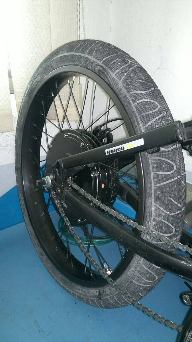

Ciao,io l'ho fatta,e in effetti il costo della trasformazione è piuttosto elevato... circa 150 euro a ruota(se ti arrangi tu a raggiarla...),ma il risultato ti ripaga dello svenamento...
120,71 KB

Inserito il - 15/06/2011 : 11:25:53  Mostra Profilo Invia a alex77roma un Messaggio Privato  Rispondi Quotando
Mammma MIAAAAAAA!!!!!
Non me la dovevi far vedere!
Complimenti, è veramente SUPER!

Inserito il - 15/06/2011 : 11:43:03  Mostra Profilo Invia a alex77roma un Messaggio Privato  Rispondi Quotando
A parte il SUPERMEGA cerchio, vedo anche una bella bici, c'è un post qui sul forum in cui si possa vedere bene il tutto? Oppure foto online da qualche parte?
Veramente complimenti, hai realizzato le ruote che mi sognando da tempo.

I miei sono lunghi 140mm,perfetti x il 205 su quel cerchio montato in seconda.
No Alex,il cerchio è 24"x65mm come quelli di Mineblu,che ringrazio ancora x avermi dato il riferimento.
http://www.rouride.com/index.php?page=shop.product_details&flypage=flypage.tpl&product_id=428&category_id=19&option=com_virtuemart&Itemid=84&lang=en

quei cerchi mi sfagiolano parecchio,un dubbio però:l'attrito non sarà eccessivo?
Dobbiamo continuamente aver a che fare con l'autonomia,è tutto un insieme di circostanze e varianti.
L'effetto non si discute:"indistruttibili"oltre che belli ,anche sprecati per un 205
Però se mi devo mangiare qualche ampere per portar dietro quei cerchi e gomme.....
@ Tpower,hai avuto occasione di confrontare i consumi e prestazioni,"prima e dopo la cura??"

No Bob,non ho fatto nessun confronto perchè avevo deciso di sostituirli ancor prima di iniziare i lavori.
Comunque credo che con gomme gonfie a dovere,le eventuali differenze di assorbimento,ammesso che ce ne siano...e siano a favore del cerchi + stretto,possano considerarsi accettabili,se messe sul piatto della bilancia.
