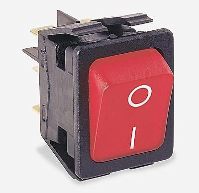

kenuser io uso tra batteria e centralina un interruttore tipo questo potrebbe andare bene ? o vuoi un interruttore a chiave tipo quelli di tnc scooter ?

In realtà cercavo qualcosa di "volante" che sia più pulito nel montaggio, ma non ho trovato nulla che regga correnti elevate. Forse la soluzione migliore è montare un classico interruttore a pannello direttamente sul bordo della centralina. Forse nei negozi di accessori nautici troverò qualcosa di adatto..

kenuser l'interruttore che ti ho postato io regge la tua corrente. Un classico interruttore da ciabatta che trovi nei negozi di elettronica regge bene. Il mio regge 16 ampere a 250 volt pensa quanti ne può reggere a 48 volt.

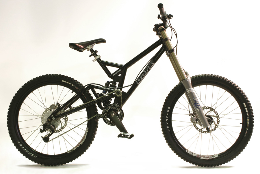

a ken quando la rockrider darà i primi segni di cedimento ti consiglio di prendere questo telaio !!!
Puro acciaio una delle pochissime full da downhill completamente in acciaio cromo !!!

Bellissima... Peccato che quel pignone lassù non è un pignone motore..
Inserito il - 08/10/2009 : 14:00:16  Mostra Profilo Invia a Dasti un Messaggio Privato  Rispondi Quotando
E' vero sembra proprio il pignone della Tua MTB-Cyclone!
