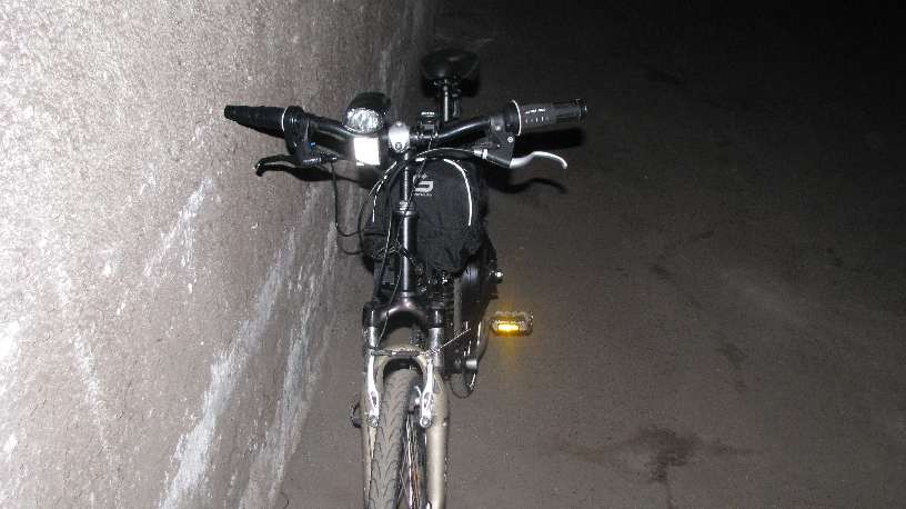

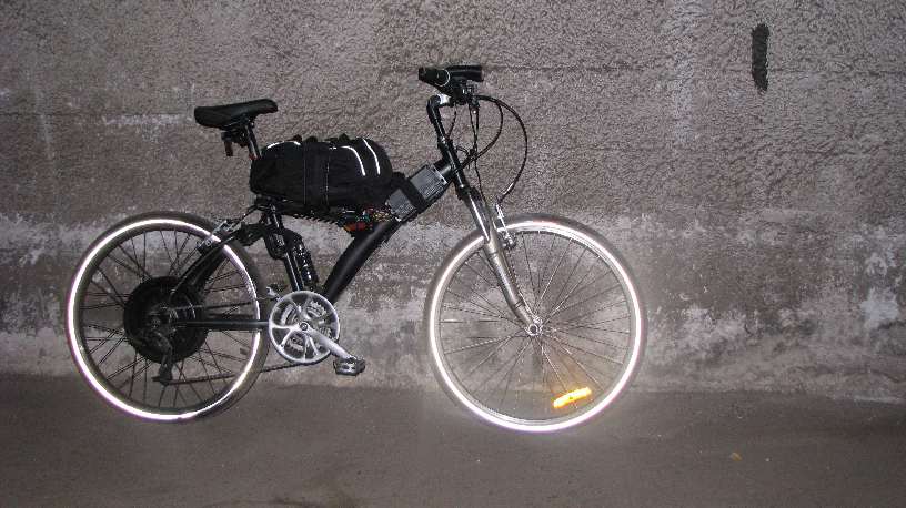

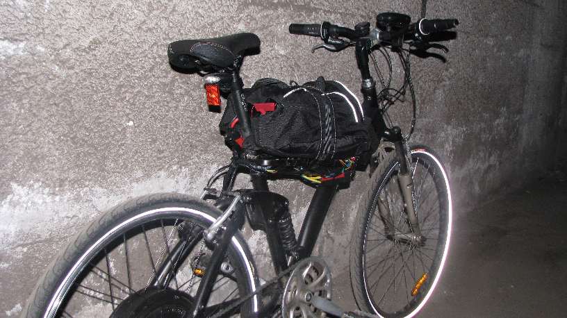

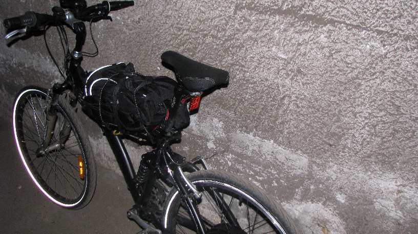

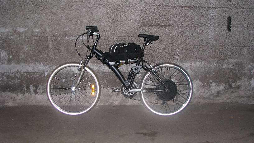

M la Btwin7 è il rottame distrutto dalla prima fiondata del 5305? ...ussignur......
emmmmm si ho dato una riaddrizzatina al telaio..., cambiato gomme e freni e stretto tutto come si deve. Però giusto perchè conosco la strada se po fa, non ci vado mica in giro, per quello c'è la bici2...che pure lei i suoi 70 li fa tutti

...intanto un po di dati tecnici e foto della SuperbaiC notturna riesumata configurazione 122V
motore = Crystalyte 5305 (mitico!!!)
centralina = Lyen programmabile via PC fino 150V (con shunt e piste potenza maggiorati)
corrente = regolabile fino a 120A continui.
voltaggio nominale = 106v(32s) o 122v(37s) switchabile
velocità massima= 92km/h a 106v e 102km/h a 122v
peso = 40kg di cui 23 al posteriore e 17 all'anteriore (misurati con bilancia pesapersone)
torque arms = artigianali fatti da me
illuminazione = faretti decathlon.
73,57 KB
82,18 KB
83,38 KB
75,79 KB
57,78 KB

i dati fanno spavento !!!
a quando una bella prova in pista ???

sembra la bici di ghostrider... potresti fare anche tu il video della periferia di parigi:
http://www.youtube.com/watch?v=v9BofCzc80U
cmq trovo molto robusto il rinfrangente della ruota anteriore, come fa a non staccarsi a quelle velocità!
nine fr 154 35v da solo
Inserito il - 23/10/2010 : 22:30:14  Mostra Profilo  Visita l'Homepage di Daniele Consolini Invia a Daniele Consolini un Messaggio Privato  Rispondi Quotando
Quel video mi ha spaventato. Spero di non incontrare mai un pazzo come quello.
Toglilo quel rifrangente sulla ruota anteriore, ti innesca solo vibrazioni inutili.
