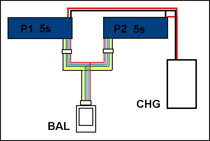

Per il bms e charger la soluzione è più o meno quella che ti dicevo tempo fa via PM, solo che con le Lipo è un po più evoluta. Praticamente a celle bilanciate setti il caricatore a 4.1V per cella anzichè 4.2, Poi una volta cariche ti fai a 25 euri un bilanciatorino passivo (è piccolissimo, tipo una calcolatrice ) al quale attacchi le celle che preventivamente hai munito degli appositi cavetti. Poi indipendentemente da quanti paralleli e serie hai, attacchi i gruppi di 5 celle in parallelo con il "cavetto magico parallelizzatore" (che poi ti spiego che cosa è) e ottieni praticamente un pacco da 5s (o6 o4 o quello che vuoi) il quale bilancia automaticamente le celle visto che sono in parallelo, dopodichè se vuoi un ulteriore sicurezza le bilanci con un caicatore bilanciatore, ma non c'è bisogno, Poi a pochi euri puoi mettere dei monitor per gruppi di celle che ti monitorano la situazione ecc, stiamo comunque parlando di cose e componenti da modellismo che messe tutte insieme entrano nel palmo di una mano....cioè stiamo parlando di un altro mondo dove la miniaturizzazione è lo scopo principale..
per cui tornando al discorso, ad esempio se hai diciamo 40 celle divise in 8 gruppi da 5, messi in parallelo a 2 a 2 e poi serializzati, oppure prima serializzati e poi parallelizzati, oppure se hai un sistema a meno volt o come ti pare, alla fine avrai con il famoso cablaggio una serie di 5 fatta da n paralleli e ti bilanci quella tipo una volta al mese quando ti pare se vuoi. Calcola che le Lipo non si sbilanciano assolutamente come le Lifepo4, poi se inizi a chiedere massimo 4c o anche che fossero 10C (se ti fai una batteria da 10ah stai chiedendo 100A!!) su 90c disponibili cioè 900A, alla batteria gli fai il solletico.

Per quanto riguarda la carica delle lipo, io consiglio sempre di farsi un cavetto che mette in parallelo tutte le singole celle, al quale si attacca un balancer esterno per il tempo necessario di solito 5-10 minuti, visto che le lipo si sbilanciano pochissimo rispetto alle life, e caricare i pacchi in parallelo, in questo modo con un caricatore da 30A si caricano e si bilanciano contemporaneamente 6 pacchi da 5 ampere in un ora. Volendo se si ha la possibilità si puo' salire fino a 10C in carica, ho avuto modo di caricare a 5C le mie nano....10 minuti ed erano pronte :D FANTASTICO

ettore767 ha scritto:
.. io consiglio sempre di farsi un cavetto che mette in parallelo tutte le singole celle, al quale si attacca un balancer esterno per il tempo necessario di solito 5-10 minuti, visto che le lipo si sbilanciano pochissimo rispetto alle life...
ottime indicazioni ettore! dove si trovano quei cavi?
questo sarebbe il bilanciatore passivo di cui si parlava, ovvero il metodo per realizzare celle autobilancianti?
hai uno schemino dei collegamenti? perchè le celle sono tutte in serie tra di loro e i pacchi sono chiusi... si sfruttano i fili del bilanciatore? e mettendoli come?

ettore767
152 Messaggi
Inserito il - 08/11/2010 : 16:45:01  Mostra Profilo Invia a ettore767 un Messaggio Privato  Rispondi Quotando
Guido sei il solito, mi vuoi far attivare un reattore nucleare? :) Si vero provata la centralini di ecitypower e devo dire che va bene, gli ho tirato fuori 160A su un 5303 e andava di brutto, ora la setterò sugli 80A continui, Bentax i cavi e i cavetti di bilanciamento li trovi su hobbyking, insieme al balancer...
http://www.unitedhobbies.com/hobbyking/store/uh_viewItem.asp?idProduct=10328
Praticamente prendi tante prolunghe per i cavi di bilanciamento che escono dai pacchi lipo, per quanti pacchi hai...
Cioè ho 4 pacchi lipo, con i relativi cavetti di bilanciamento che escono da ogni singolo pacco...
Prendo le 4 prolunghe e le metto in parallelo, quindi avrò 4 cavetti delle prolunghe che connetterò ai pacchi, che finiscono in parallelo in un unico connettore che inserirò nel bilanciatore...
In questo modo non solo metto in parallelo le singole celle dei singoli pacchi, equalizzandole in maniera passiva, ma le bilancio in maniera attiva usando il balancer...
Tutto questo mentre ricarico i pacchi in parallelo tramite i connettori principali di potenza...
Risultato a fine carica ho i pacchi bilanciati al millesimo senza nessuno stress :)

Si esato, certo che le singole celle sono in parallelo, la prima cella del primo pacco è in parallelo con la prima cella del secondo e via discorrendo.
Poi ad equalizzare ci pensa il balancer :)

GuidoodiuG ha scritto:
... Sto comunque parlando di un mezzo che fa 52-54km/h con 82,5V nominali e 40A continui...
cioè guido voresti dire che la tua bici2 "da città" è esattamente come la mia "superbaic" ??? minchia quasi mi svernici con il bafang!
@ettore: si capito, è veramente un ottimo metodo di caricamento. e penso si possa fare anche con l'iCharger che ho già!
