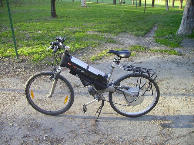

aggiornamento situazione 17/11/2010:
Ho SBROCCATO e mi sono comprato la Kelly KBL12151H e spero mi arrivi in tempi umani che la voglio mettere al posto della Lyen sulla IperNaitSuperbaiC. Ero tentato dal modello un po superiore da 250A ma visto che oltre si storce l'albero... mi farò bastare i "soli" 150A che puo dare.
La manderò più o meno tra i 110v e i 130v nominali, devo decidere quante Nanotech regalarmi per Natale. L'ho presa perchè voglio una cosa gestibile per la regen e pure pe settare al meglio i vari parametri ecc. La Lyen forse la passerò sulla bici2 con il bafang che per ora va PERFETTAMENTE a 82,5v con la Crystalyte 7240. Però magari se sbroccherò di nuovo manderò pure il bafang a 106v o 122v (con le 38140s) cosa che gia ho fatto tra l'altro per prova, però riducendo la corrente per non superare i 3,5kw....limite giusto per quel motore
p.s.
....Sto comunque cercando anche una eventuale DH su cui travasare il tutto.....
http://superbaics.forumfree.it

aggiornamento situazione 27/11/2010:
un paio di giorni fa mi è arrivata la famosa Kelly KBL12151H e ho dovuto pagare 35 euri di dogana.
l'ho cablata con i cavi siliconici 8AWG e i connettori da 250A (ne ho comprati un botto) presi da Hobbyking che sono solo poco più grandi degli anderson da 45A e hanno anche il doppio involucro di sicurezza......ho deciso che saranno i miei connettori DEFINITIVI!.
Dai primi test con le mie batterie per settare bene il gioco, la corsa e la risposta dell'acceleratore ho iniziato a fare prove varie sulle mappature Torque,balance e speed. Per via del bagnato a terra ho solo fatto alcune sparate sulla via di casa mia, per cui appena posso farò un test completo. Stamattina è venuto Ettore e abbiamo fatto qualche lancio per uno con le sue Nanotech assemblate 30s1p 5ah 90C 111V nominali e 123v carica.
La bici da questo breve test risulta essere LEGGERISSIMA in maniera IMPRESSIONANTE rispetto alle 37 38140s che al confronto pesano una tonnellata. Inutile dire che volendo ci si può mettere a candela a qualunque velocità compresa da 0 a 70km/h. Da ferma, ovviamente in pianura, raggiunge gli 80km/h in circa 150m.....poi però bisogna vedere quanto allunga....ovviamente sto parlando in modalità Torque. Abbiamo testato anche la modalità Speed che fa fare al motore un rumore diverso e ovviamente la spinta è molto più "morbida" LA modalità Balance è una via di mezzo, ma a causa della "madama" che passava casualmente da ste parti abbiamo rinunciato a proseguire le prove che verranno rimandate ad orari più consoni
Comunque riassumendo:
Kelly = modalità Torque
75A continui e 150A picco

PROVATE LE NANOTECH 90C ! POSITIVO! POSITIVO!
ho ricreato la configurazione che avevo con le lifepo4 sulla mia superbaic con due stecche da 10 celle di lipo-nano 5Ah in serie per un totale di 72V nominali 84V max carica. peso 3kg!
ho la stessa potenza di prima, anzi di più. a piena carica ho migliorato di 2km/h la Vmax (58 contro 56 di prima) questo credo a causa del bassissimo drop di tensione. la centralina restituisce 2kW di potenza immediatamente e la tensione cala solo di 2V (da provare ancora in salita).
e guardate com'è diventata leggera la bici! ha ripreso la sua forma originaria (il coperchio per ora è in cartone )
per avere la stessa autonomia di prima dovrò prendere però altre 2 stecche di costosissime lipo-nanotech90C...
