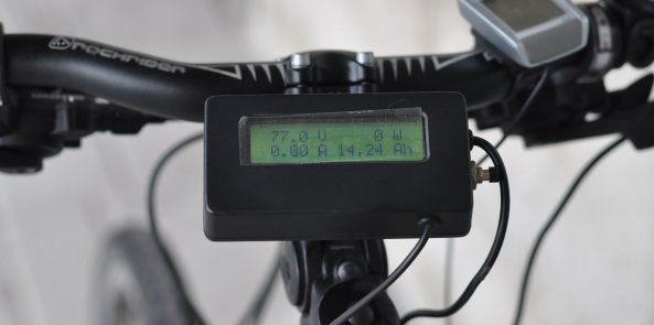

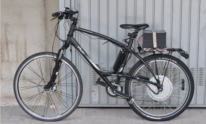

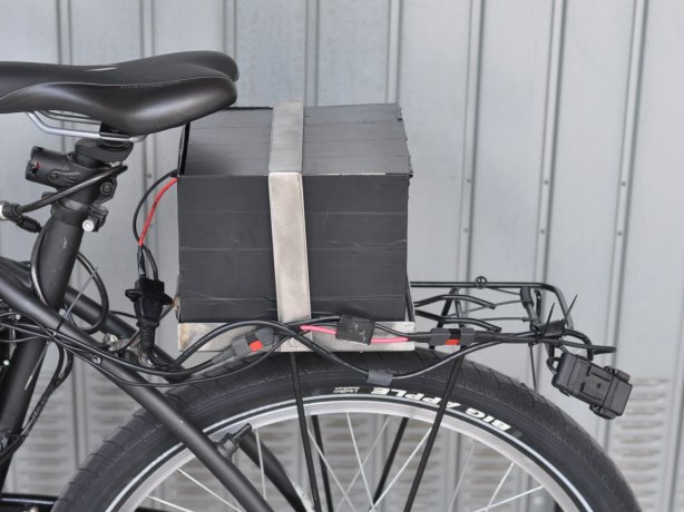

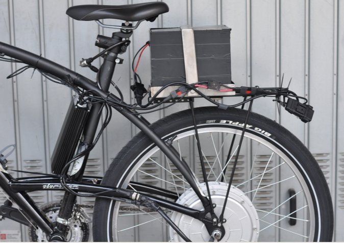

eccovi le foto:
74,71 KB
51,55 KB
73,58 KB
23,22 KB
Haibike 7.0 xduro 2017
Silverback double scout
Rockrider 9.2
nuvola
1261 Messaggi
Inserito il - 11/07/2010 : 19:33:47  Mostra Profilo  Visita l'Homepage di nuvola Invia a nuvola un Messaggio Privato  Rispondi Quotando
Ovviamente i cavi non sono fissati in maniera definitiva (ho finito le fascette).
Conto di fare una scatola che racchiuda tutto il portapacchi rendendo di fatto invisibile sia la batteria, che i connettori e mettendomi di fatto al riparo dall'acqua.
lo scatolotto che esce dalla bici è il portafusibile con fusibile da 50A!
ora ne voglio comprare qualcuno di scorta... non si sa mai...
dalla prima foto, notate le i 2 cerchi l'anteriore da 28 e il posteriore da 26.
l'ideale sarebbe comprare una forca di qualità da 26, e montarci il Formula The One da 220mm e il big apple anteriore che già ho.
l'aspetto della bici non è bellissimo ma vi dirò che per lo scopo della bici (Casa ufficio) è proprio l'ideale!
sembra un catafalco anni 80 a cui nessuno darebbe una lira e quindi meno ladri interessati al mezzo.
dimenticavo con un motore così di grano in salis ce ne vuole parecchio
sicuramente bisogna aumentare la distanza di sicurezza, farsi vedere bene , indossare casco e guanti ecc...
non è una bici per minorenni pronti a fare bravate, questo è poco ma sicuro.

@Nuvola, la bici e' bella! E' che la confronti con la 9.2 Decathlon che e' un altra storia, ma questa e' proprio bella invece.
Magari un bauletto tipo questo...
http://cgi.ebay.it/Bauletto-Bici-/290445122312?cmd=ViewItem&pt=Accessori_Ciclismo&hash=item439fe0db08
nuvola
1261 Messaggi
Inserito il - 12/07/2010 : 00:05:26  Mostra Profilo  Visita l'Homepage di nuvola Invia a nuvola un Messaggio Privato  Rispondi Quotando
la soluzione attuale mi consente di bloccare la batteria al portapacchi e quindi quando prendo buche o dossi subisce pocchissimi colpi.
riesco ad affrontare dossi dai 25km/h ai 30km/h senza particolari problemi.
con un bauletto si presenterebbe il problema di fissarla al suo interno, poi ci sarebbe anche da forare lo stesso per far uscire i cavi.
Mi sono dimenticato di rimontare le corna della triban, domani sera.....
Ora servirebbe una bella forca anteriore, solo che visto il canotto lunghissimo è impensabile trovare qualcosa di usato!
è nuova si parla di almeno 400€, e se prendessi una forca fissa non ammortizata?

GRANDE NUVOLA! visto che roba il 5305 ?
- la velocità torna più o meno, io facio i 55km/h max
- gli ampere massimi tornano sono uguali ai miei (42A)
mi posti anche i Wh consumati e i Wh/km come dati dal cycle analyst ?
(il consumo è meglio in wattora per via delle cadute di tensione in accelerazione)
19km 6,4Ah ....... hai consumato un fottio! pensa che io con gli stessi Ah ci ho fatto 55km!!
chissà che accelerazioni hai fatto, oppure hai fatto salite serie... è il solo modo di consumare
così tanto!
buoni giri test e mi raccomando, riporta tutto!

ultima cosa.. bella la bici mi piace. ma ho notato che la batteria anche se è un cubo ci starebbe nel triangolo. dovresti provare.
inoltre, con i nostri mezzi, a quelle velocità (bastano 40km/h) le buche sono un problema. serve anche l'ammortizzazione posteriore, anch'io ne sento la mancanza. altrimenti non si riesce a sfruttare in sicurezza e comfort la velocità di punta. questo a causa dei difetti delle strade ovviamente. se fossero lisce no problem!
e-bikes:
nuvola
1261 Messaggi
Inserito il - 14/07/2010 : 12:52:29  Mostra Profilo  Visita l'Homepage di nuvola Invia a nuvola un Messaggio Privato  Rispondi Quotando
tutta pianura a parte 2 cavalcavia, diciamo che in questi primi km l'obiettivo è studiare bene le potenzialità del motore e le differenze rispetto gli altri, quindi sono stato quasi sempre a manetta (le strade erano deserte con 40° sia ciclisti che automobilisti non circolavano...)
Poi lasciemelo dire, ma mi sono proprio voluto divertire!! il mezzo è molto divertente
la batteria dentro il triangolo proprio non ci sta, sono 20cm di larghezza!
Vi assicuro cmq che, messa dove sta ora, non mi da alcun problema di stabilità; forse perchè rispetto i miei 100kg è poca cosa, ma non sento proprio l'esigenza di spostartla.
Al max potrei pensare ad un meccaniscmo di lock più easy, in maniera di poterla montarla e smontarla dalla bici in maniera più facile per la ricarica in ufficio.
