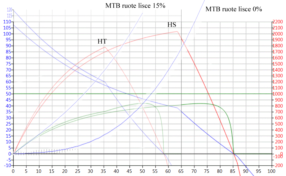

Mi sono fatto dei grafici per studiare la differenza tra i due motori, tutti i grafici sono con alimentazione 66V40A e acceleratore al massimo.
Diff motori CL 2011 e antecedenti:
661,91 KB
Diff motori CL 2011 con curve di consumo mtb:
626,11 KB
Qui nel secondo grafico ci sono anche la potenza necessaria per muovere una mtb con ruote lisce da strada a due differenti pendenze, una 0% e l'altra 15%.
Se si incrociano le due curve si può vedere a che velocità, con che consumi e con che efficenza si arriva con i due motori alle due pendenze.

Questi grafici sono molto interessanti! SuperZ83, potresti spiegarmeli? Non so come si interpretano!
Immagino sotto sia la velocità, a destra la potenza e a sinistra la coppia?
Scusa l'ignoranza ma vorrei andarcene fuori da questa mia lacuna!
SuperZ83
Abruzzo
517 Messaggi
Inserito il - 28/04/2011 : 11:00:23  Mostra Profilo Invia a SuperZ83 un Messaggio Privato  Rispondi Quotando
Non sono niente di che, sono quelli dei motori che ottieni con il simulatore di ebikes.ca con l'aggiunta di quelli che ottieni con (http://www.machinehead-software.co.uk/powercalc_graphs.html) che calcolano in funzione del peso, della resistenza dell'aria e degli attriti la potenza necessaria per spingere una bici ad una determinata velocità.
In questo modo incrociandoli si può sapere a che velocità, a che potenza e con che efficienza si puo arrivare con un determinato motore e una determinata bici. Tutto teoricamente ovviamente in pratica ci sono tante grandezze che sono difficili da tener conto con precisione, però in linea di massima possiamo capire molto del comportamento di un motore.
Prendiamo per esempio la mtb in pianura.
Un HT la spingerà al massimo a circa 49km/h con un'efficienza di circa 85% e una potenza di circa 810W alla ruota (ovvero 920W in ingresso, 110W in calore).
Un HS la spingerà al massimo a circa 66km/h con un'efficienza di circa 81% e una potenza di circa 1850W alla ruota (ovvero 2200W in ingresso, 350W in calore).
In una salita del 15% invece otterremo
Un HT la spingerà al massimo a circa 38km/h con un'efficienza di circa 76% e una potenza di circa 1600W alla ruota (ovvero 1984W in ingresso, 384W in calore).
Un HS la spingerà al massimo a circa 43km/h con un'efficienza di circa 72% e una potenza di circa 1830W alla ruota (ovvero 2340W in ingresso, 510W in calore).
Alche si possono trarre molte considerazioni:
Si può dedurre come l'HT sia un poco più efficiente dell'HS con una mtb come le nostre (lanciato al massimo ovviamente).
Ma in genere in ogni situazione dato che vedete come la richiesta di potenza sale esponenzialmente in funzione della velocità e l'HS non arriverà mai alla sua rotazione ottimale dato che ci vorrebbe una potenza che non è in grado di fornire (Infatti possiamo vedere dal grafico come l'efficienza massima sia attorno ai 73km/h, dove serve una potenza di circa 2400W e lui ne potrebbe fornire solo la metà).
Certo è che la velocità di punta è parecchio superiore in pianura e di poco anche in una salita del 15%.
Certo scalda anche parecchio in più per le potenze più elevate in gioco.
Io penso poi che se la curva di potenza necessaria incrocia il grafico in fase discendente si ha un confort di guida maggiore dato che al calare della velocità aumenta la potenza del motore. Mentre invece se si è in fase crescente (come succede all'HS nella salita al 15%) si avrà la sensazione che il motore è al limite perdendo sempre più velocità mentre incrementa la richiesta di potenza.
Ma questa è solo una supposizione.
Possiamo anche supporre che se però la curva incrocia la fase ascendente del grafico un apporto muscolare faccia molto più effetto sulla velocità massima che si può raggiungere. Rendendo ricercabile questa condizione ad una persona che voglia sentire di dare un aiuto effettivo al motore.

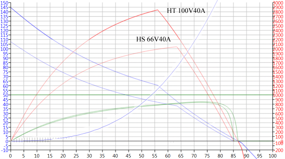

Eccolo cmq, ho fatto 100V.
HT100HS66:
473,13 KB

Inserito il - 28/04/2011 : 12:42:21  Mostra Profilo Invia a mineblu un Messaggio Privato  Rispondi Quotando
No!!
E propio qui che ce la costanza di alimentazione!
Nel nine il Hs ha 7 Spire , il Ht ne ha 10.Quindi se alimenti L'hs a 66V, ti ritrovi con 66/7=9.4 Volt*spira.
Per mantenere la costanza 10*9.4=94 volt.
Discorso inverso per la corrente !
Non conosco i dati del C... quindi ho usato il nine, ma dovrebbe essere uguale!

Il Barba ha ragione.
Non tieni conto che la batteria con più celle in serie avrà più capacità in Wh (devi moltiplicare la tensione per gli Ah), sul tuo HS monti una 18Cellex3.3Vx12Ah=712Wh mentre su un HT hai detto che dovresti aumentare di almeno 6 celle ma in questo modo avresti 24cellex3.3Vx12Ah=950Wh!! Ovviamente la batterie pesa e occupa più spazio dato che ti stai portando dietro 238Wh di energia in più!
Il confronto quindi a parità di Ah non si può fare è come dire che un serbatoio da 950Litri occupa più spazio e pesa di più di uno da 712Litri, quello è palese. Ma con il primo farai molta più strada a parità di Watt consumati.
Per fare un confronto corretto dovresti usare 24celle ma invece che da 12Ah come le tue da 9Ah (che peserebbero,occuperebbero e costerebbero solo 3/4 delle tue, supponendo una diminuzione lineare di queste caratteristiche) in questo modo avresti ancora 712Wh (3.3Vx24Cellex9Ah) ma un peso, spazio, costo identico alle tue 18 celle da 12Ah.
Per questo Barba dice che le batterie sarebbero identiche.
Non so se adesso è chiaro...
Ragionando in Ah è difficile fare raffronti dato che l'Ah è una misura fittizia che non ci da nessun dato sulla capacità reale della batteria a meno che di non tener conto anche della tensione.
Il modo giusto di fare i confronti è usare i Watt e i Wh, che sono misure corrette di potenza e energia.
