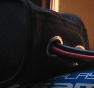

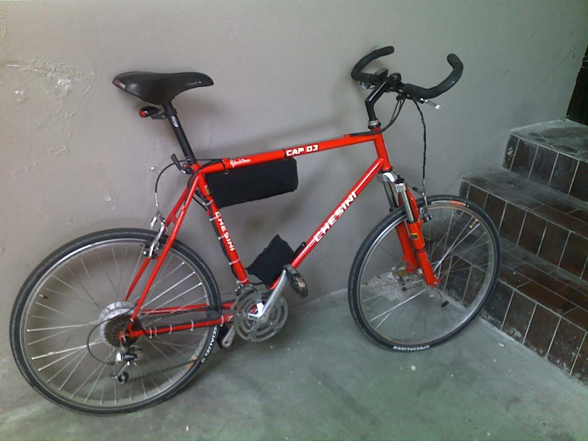

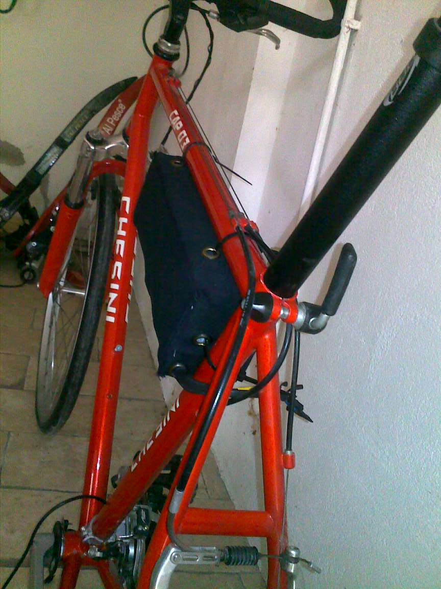

giordano5847 ha scritto:
Non intendevo una borsa per portare il peso delle batt, intendevo una borsa per mascherare.
Le batt. possono essere fissate attraverso il mantello della borsa in modo che siano sicure.
Ho visto sul forum uno che ha messo una borsa finta per mascherare le batt. fissate al tubo orizzontale.
Dico così perchè se la bici ha un aspetto meno aggressivo passa inosservata anche se va forte e sono molte preoccupazioni in meno!!
Anche a me piace raccontare i miracoli della mia bipa ma, ho notato, che a volte non si ottengono i risultati sperati.
E' meglio non impressionare troppo la gente.
fissata al telaio con fascette di plastica. la batteria è fissata ad un telaietto metallico. poi borsa nera sopra.
zero movimenti, zero scossoni, massima invisibilità.
ovvio la mia batteria è 1/3 della tua...
