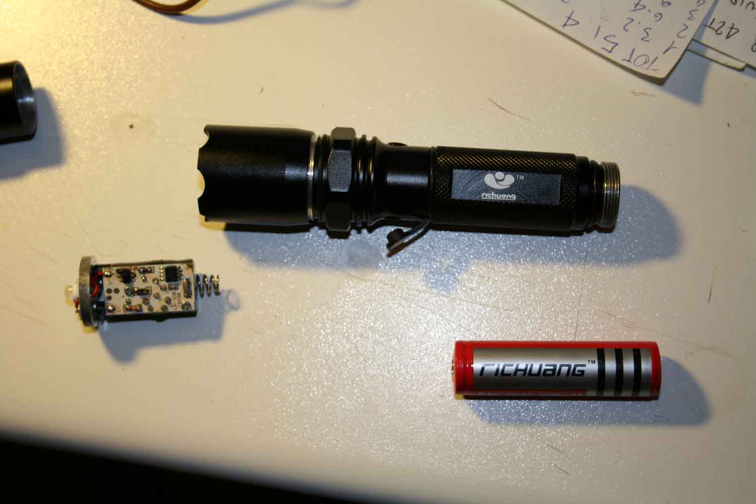

Oggi sono andato al radiant a Novegro e ho acquistato una torcia a led chinese di quella powerled con caricatore e batteria 18650 al litio per 15 euri.
Arrivo a casa e non funziona. la carico e non funziona.
La smonto, la rimonto e sembra partire con attaccato il caricabatterie ma solo muovendo un pò lo spinotto.

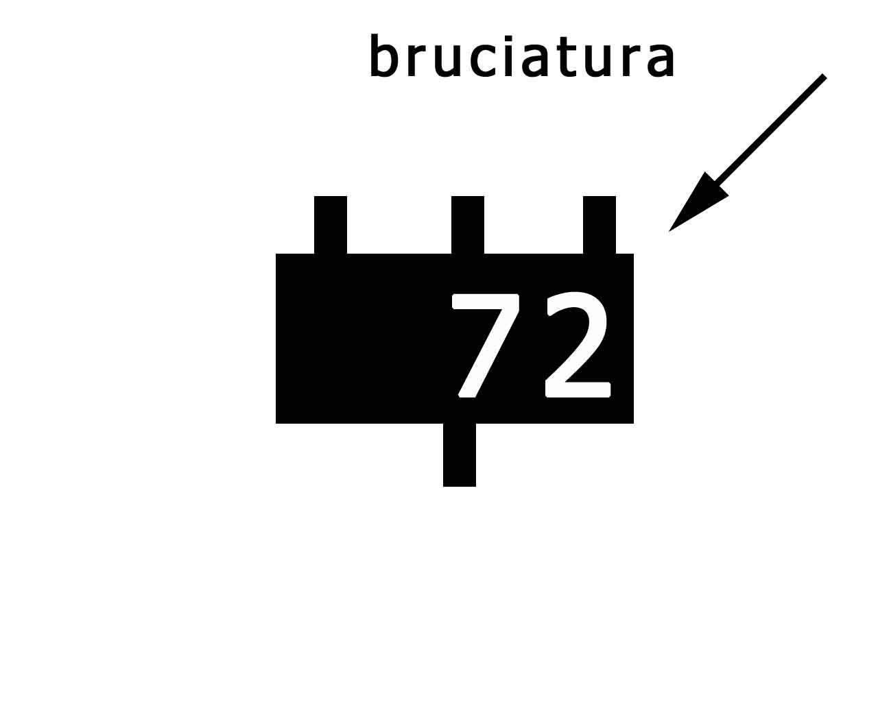

Ad un certo punto inizia a fumare e smontandola noro un componente bruciato, sapete dirmi che componente è? penso sia un regolatore di voltaggio la sigla che si legge è solo il finale 72.
Posso farla andare in qualche altro modo?
P.s. è la seconda che compo, la prima via internet l'ho ripedita perchè il punsante si è guastato dopo 3 volte che l'ho accesa

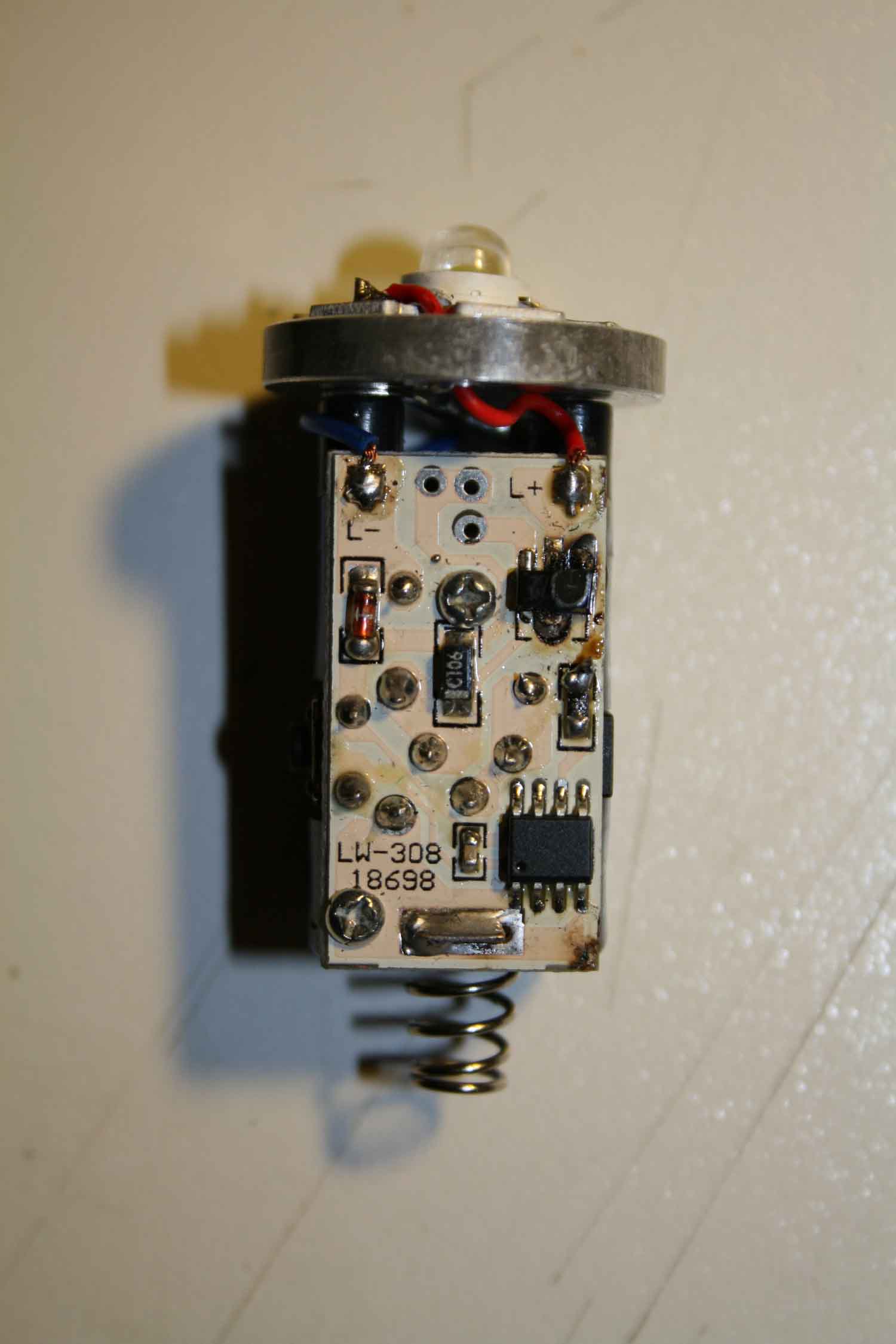

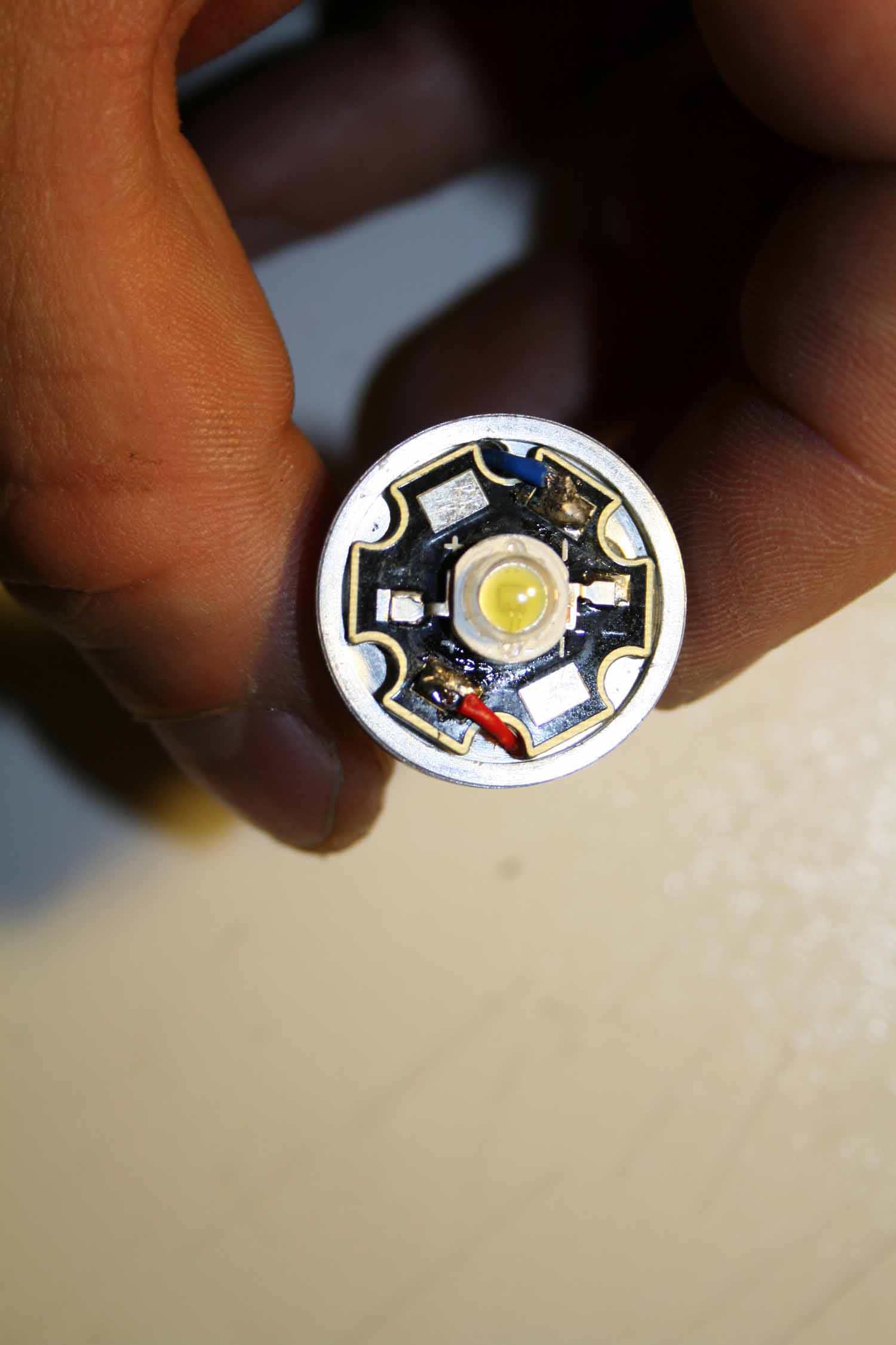

Il circuitino dovrebbe essere un generatore di corrente costante per alimentare il led, il componente rotto potrebbe essere o un mos o un transistor, ma a volte è molto difficile risalire al tipo di componente con la sigla completa, così dimezzata sarà dura. Seguendo un po il circuito si potrebbe arrivare a capire di che si tratta e provare a sostituirlo con qualcosa non SMT. Prima di tutto però bisognerebbe capire se il led funziona, una rottura del genere farebbe pensare a un corto sul led. Se hai un alimentatore variabile puoi staccare il led dal circuito e alimentarlo partendo da 0 volt, fissando una corrente massima e pian piano aumentare tensione per vedere se si accende.
36497 Messaggi
Inserito il - 02/10/2010 : 19:01:26  Mostra Profilo Invia a Barba 49 un Messaggio Privato  Rispondi Quotando
Quoto Titto, non ha senso riparare il componente bruciato senza prima eliminare la causa del cortocircuito. Prova almeno il Led.
maxpoz
1129 Messaggi
Inserito il - 02/10/2010 : 20:10:53  Mostra Profilo Invia a maxpoz un Messaggio Privato  Rispondi Quotando
Allora il led va. L'ho riattacata e va.
Il pulsante faceva on media potenza-on piena potenza e stroboscopica.
Adesso appena attacco la batteria si accende. Non va + l'off.
Il componente che si è colato, è quello sotto il + allego uno schema
Nel caso potrei staccare tutta l'elettronica e rifarla da zero solo con un interruttore
e il regolatore ma perderei il circuito di ricarica che era comodo.
Leggendo qua http://www.hebeiltd.com.cn/?p=led.power dovrebbe essere penso un 1w oppure 3w 700mA 3.5v
cosa dovrei mettere un lm317?
Potrebbe essere una cosa del genere?
La torcia è questa http://www.dealextreme.com/details.dx/sku.16516

Se fosse un S72 ?
Ho trovato il componente in allegato.
