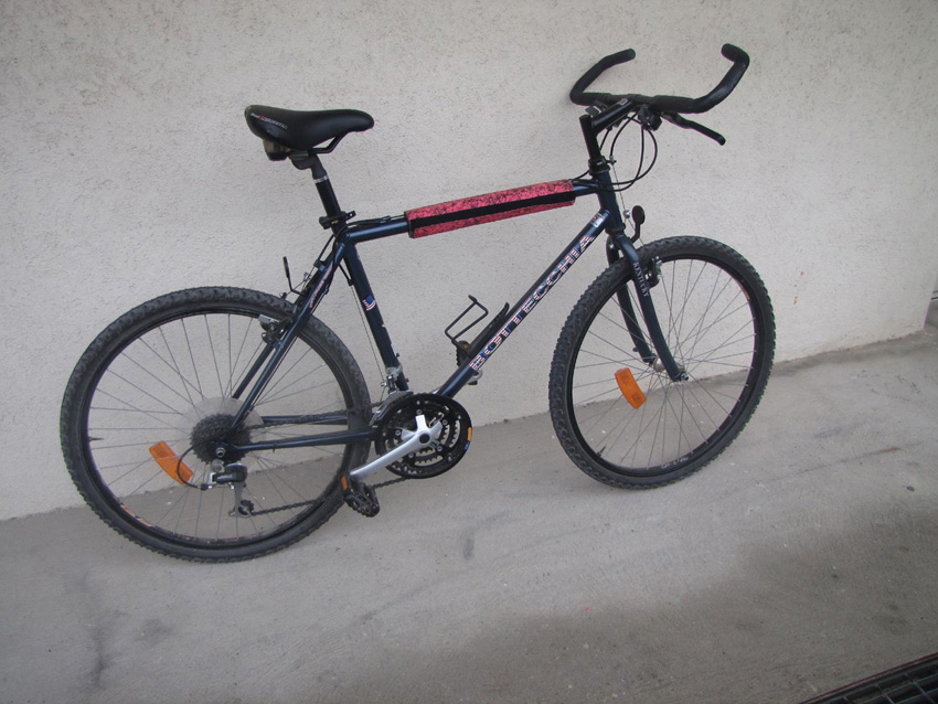

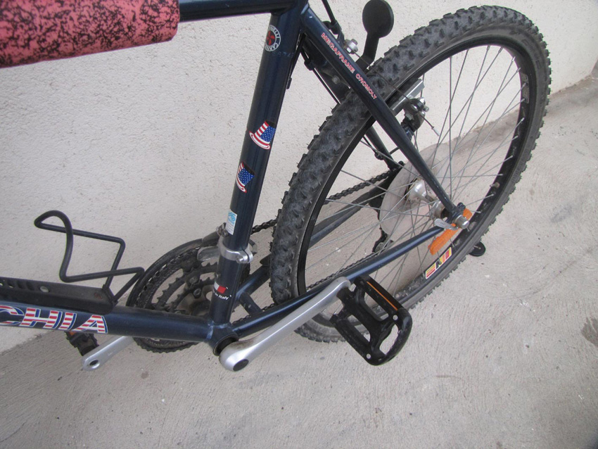

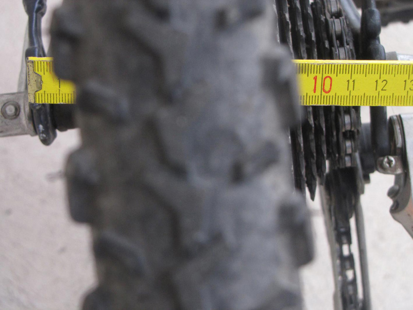

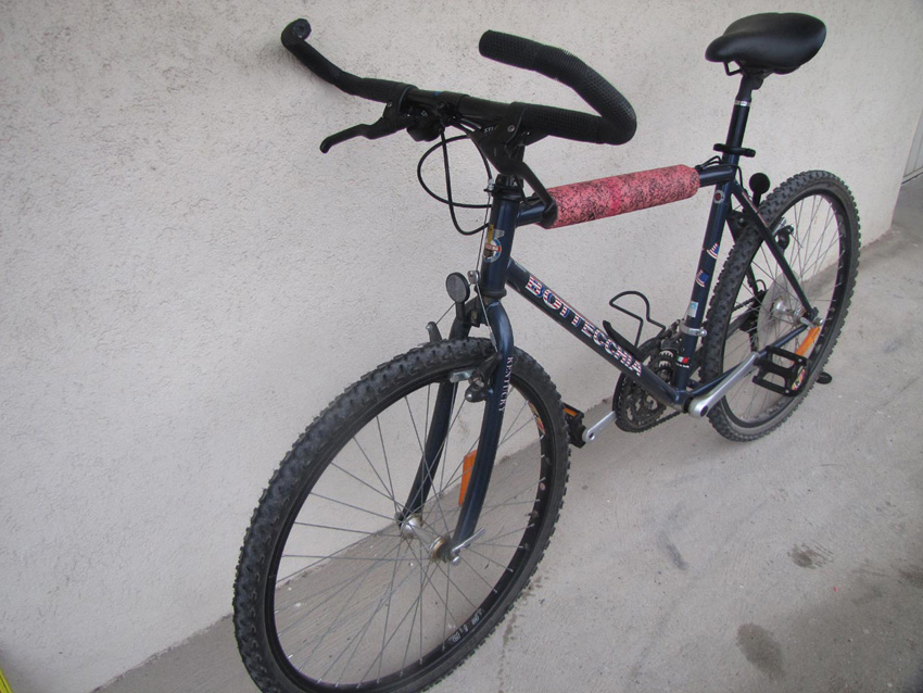

Salve a tutti gli amici pionieri del "fai da te".

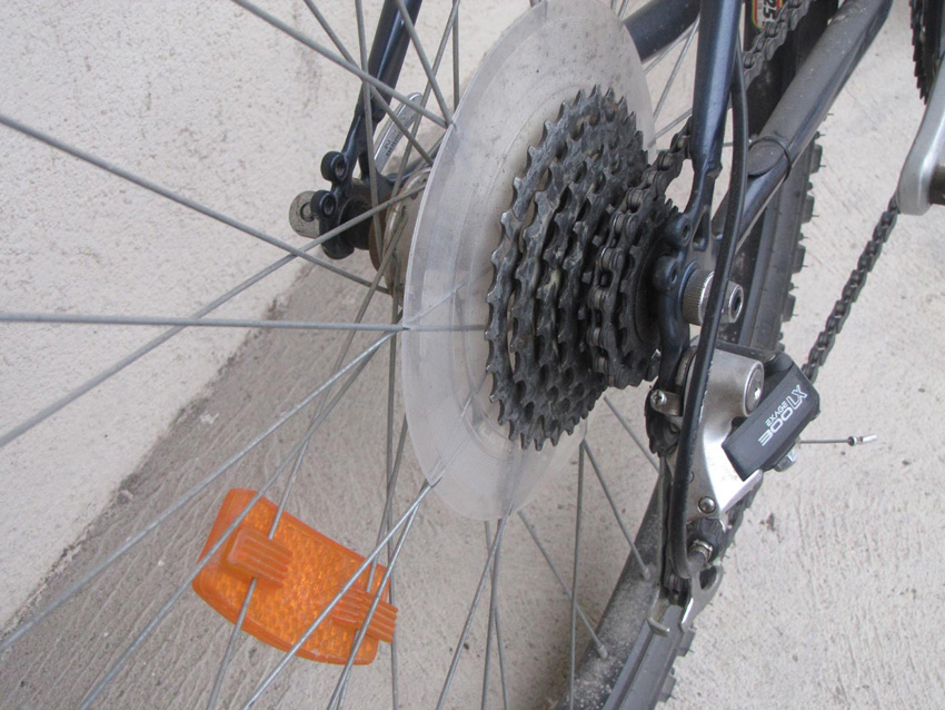

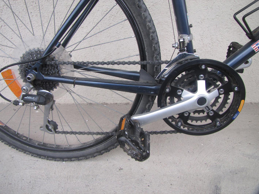

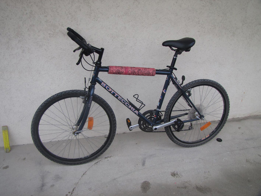

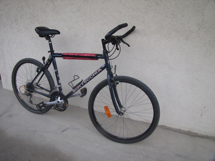

In attesa che arrivi sul mercato italiano la TDS Impuls , volevo sapere se è possibile installare un kit di elettrificazione della mia MTB Bottecchia del '92, che voleva ricordare i 500 anni dalla scoperta dell'America.
Sarei interessato ad un motore da 500 Watt (oppure 800 se lo può sostenere), da usare in luoghi privati, con batteria da un 48 V 15Ah.
Senza spendere una follia.
Questa è la bici:
171,84 KB
173,87 KB
179,18 KB
161,23 KB
231,61 KB
191,29 KB
205,18 KB
218,81 KB
206,96 KB
127,42 KB
C'è un piccolo problema: ho studiato chimica e le uniche nozioni di elettrotecnica le ho imparate qui sul forum. Quindi avrei bisogno di essere preso per mano, anzi per la criniera, passo per passo.
Se serve, sarei disposto anche a trasferire la bici per la trasformazione così da evitare di bruciare tutto....
Se la bici è inadatta, potrei acquistarne una alla Decathlon se mi dite quale va bene.
Grazie !!!!!

è adatta al tuo scopo.. ci sarà da smanettare sul posteriore con quelle potenze desiderate, ma nulla di impossibile, anzi
è di acciaio la bici? se sì, puoi sbizzarrirti ma non esagerare con la velocità su una bici completamente solida.. io ho una simile, e a soli 30Km/h inizio a sentire il pericolo :)

dipende sempre dalle condizioni di uso.. i cantilever sono limitati fortemente in caso di pioggia, potresti sempre perfezionarli usando dei V-brake.. tanto le leve con gli switch centralina sono adatti ai Vbrake quindi saresti parzialmente avvantaggiato.. in pianura con un buon high speed e 250W raggiungi anche i 30Km, se possono bastare rimani nel range di sicurezza e legalità.. con 500W potresti optare per un motore bpm che raggiunge velocità molto simili ma è un abile scalatore e dalla partenza sempre pronta anche in rampa..
se poi ti affidi al officina del buon Alcedo, vai sicuro che ne esce un lavoro coi controfiocchi.. ripeto la base della bici non è da buttare via, ma dipende sempre dal tuo percorso e dalla velocità che desideri tenere

La bici và bene.
I freni vanno cambiati.
Lì ci puoi mettere degli ottimi V-brake che trovi sulla Rete.

secondo me può venire bene -- le leve dei freni non hanno il cambio integrato, vero? e i rapporti dietro sono 7, vedo bene? tra l'altro con un po' d'ingegno non dovrebbe essere impossibile fissare una batteria nel triangolo... i freni li cambi facilmente e chissà che trovandoti, per tutta tranquillità, non valga la pena di mettere dei magura --- per l'uso invernale, poi, ti ci vogliono i parafanghi

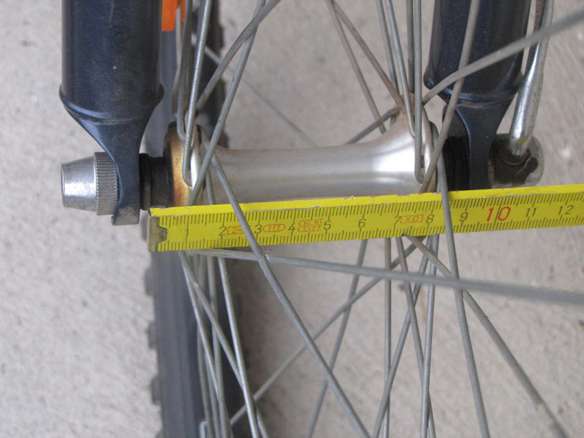

bici perfetta per una conversione: telaio acciaio solido, economica, spaziatura posteriore corretta, forcellino anteriore per asse da 10mm che consente di inserire gli assi fresati dei motori al mozzo. Se non cambi le leve i freni vanno benissimo, i cantilever basta regolarli bene e frenano bene, infatti si usano ancora per es nel ciclocross o nelle bici da cicloturismo, e se vanno bene per frenare in discesa a 60 all'ora (velocità normalissima) sono sufficienti anche per andare a 30 con la bici elettrica.
Su una bici simile ho nastrato con cura tre batterie dentro il telaio, due sul tubo obliquo e una sul tubo verticale, appoggiate l'una sull'altra. L'insieme è venuto molto solido, ha fatto ormai qualche migliaio di chilometri in città, non balla nulla sul pavè e abbassa anche il baricentro dando una piacevole sensazione di stabilità un po' da moto. Non sono mai riuscito a ottenere buoni risultati mettendole sul portapacchi invece
