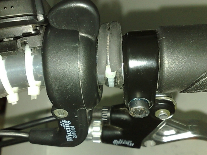

Per chi usa la bici su percorsi che non prevedono l'uso del manettino a pollice frequentemente.
Scopo della modifica:fare in modo che il manettino perda la funzione di ritorno senza manometterlo dall'interno.
Materiale occorrente
anello di gomma(del tipo in foto) diametro >2.5 mm
fascetta plastica
-tagliare l'anello e calzarlo dalla parte dx del manettino a pollice
-fissarlo con la fascetta
-stringere la fascetta a gradi in modo da far scorrere sul tubo del manubrio l'anello di gomma con una certa resistenza, bisogna esercitare una forza giusta per lo spostamento altrimenti l'anello si potrebbe allontanare dal manettino e l'accelleratore non rimarrebbe fissato al punto desiderato
Nb:lasciare un po' di mm in piu' dalla manopola del freno al manettino in modo da avere il giusto 'gioco' per l'anello.
Vista dall'alto (scusate per la qualita' ma andavo di fretta)

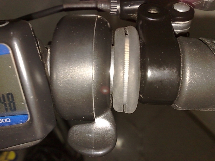

..da sotto:
261,7 KB

Uso la bici anche senza cruiser e devo dire che questa modifica lo sostituisce egregiamente, da fare MOLTA ATTENZIONE quando ci si sta per fermare perche' chiaramente la bici rimane accellerata e potrebbe andare per monti e mari a farsi una passeggiata da sola!!

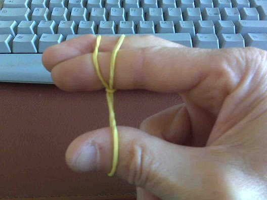

Aggiungo pure io una souzione che si perde in...... quarant'anni fa quando avevo un Ciao e come tutti i ragazzini ci piaceva andare in giro un po "naif" !!
Non mi piaceva dover tenere sempre la mano sul gas e con un semplice elastico bloccavo dove volevo la manopola del gas stesso.
Materiale, un elastico o due la massimo per contrastare la forza del manettino.
Posto una foto tanto per rendere chiaro come fare.
Indice e medio fungono da manubrio e il pollice da leva manettino, credo sia chiaro.
Ciao a tutti.

SergioF ha scritto:
Questa soluzione è bellissima!

ik8jqk ha scritto:
Superquoto SergioF e' semplicemente geniale!!
Appena recupero una vecchia camera d'aria la taglio a misura e provo..sicuramente e' ancora piu' pratica della mia soluzione perche' posso lasciare l'elastico sempre legato nella parte inferiore per utilizzarlo quando serve.
Grande idea, grazie.
Grazie Grazie troppo buono. Avevo 16 anni e un bel ciao arancio, senza i pedali (che faceva più fico) che avevo tolto e tenendo i piedi sul predellino, potevo tenere la testa appoggiata alla mano che col gomito si appoggiava sulle ginocchia.
Posizione buffa ma gli 11 km che percorrevo per andare a scuola erano una pacchia.
