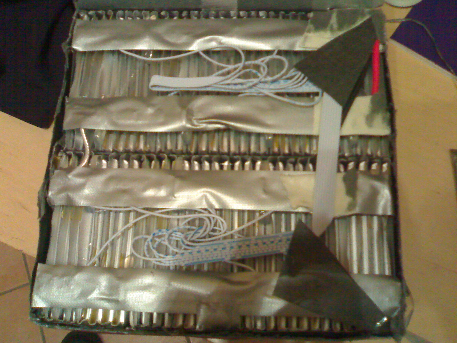

Ragazzi sono moooooooolto simile alle mie o meglio identiche.Io le ho prese con tutto il kit:
http://cgi.ebay.it/48V-20AH-LIFEPO4-BATTERY-electric-bicycle-BIKE-scooter-/130324658611?pt=LH_DefaultDomain_0&hash=item1e57f479b3
le ho smontate qualche settimana fa per dividere il pacco in 2 parti ecco la foto
402,96 KB
Fino ad ora fanno il loro lavoro bene anche se quando becco salite molto ripide mi scendono di tensione e mi segna come se fossero scariche per poi a fine salita ritornare "cariche"!
Le mie sono 2C di scarica massima a quanto dice il produttore forse non è proprio così per via di questo problema sopra esposto.
ecco le caratteristiche dichiarate:

Inserito il - 28/04/2011 : 22:43:31  Mostra Profilo  Visita l'Homepage di Daniele Consolini Invia a Daniele Consolini un Messaggio Privato  Rispondi Quotando
Secondo me queste celle è meglio usarle ad 1C.
Ci dai le caratteriestiche del tuo mezzo e dei percorsi che fai? Tanto per capire lo sforzo reale al quale il pacco è sottoposto. 20Ah non sono pochi e sono più che sufficienti a pilotare
qualsiasi centralina legale e più.
Ci fai una foto del BMS? Ha i led che segnano il bilanciamento?
