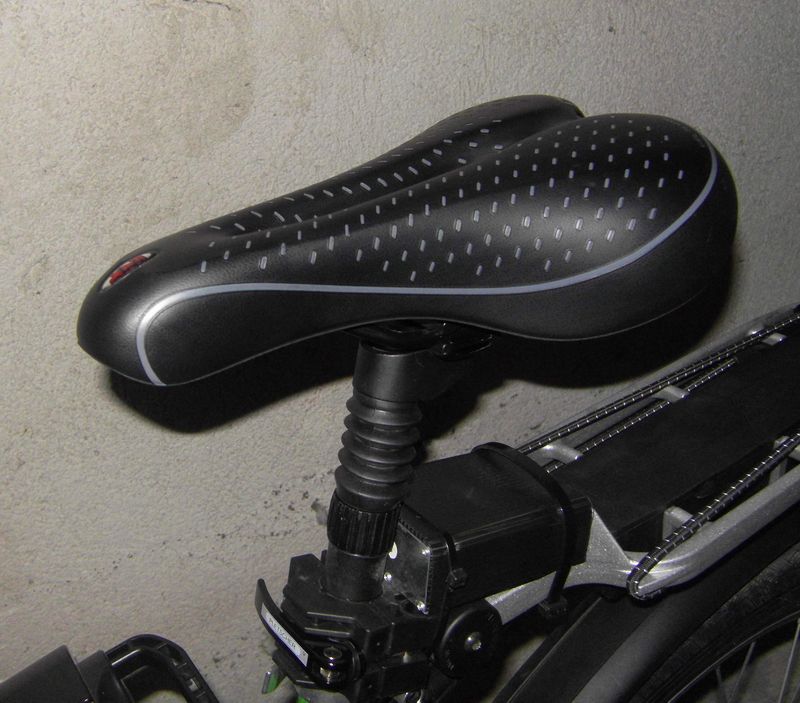

Reggisella ammortizzato e attacco manubrio ad inclinazione regolabile by HazardBike

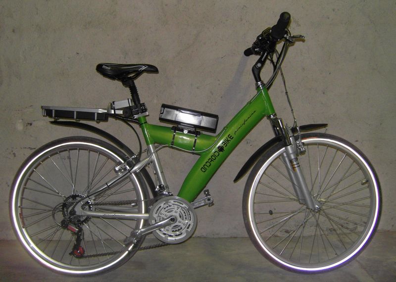

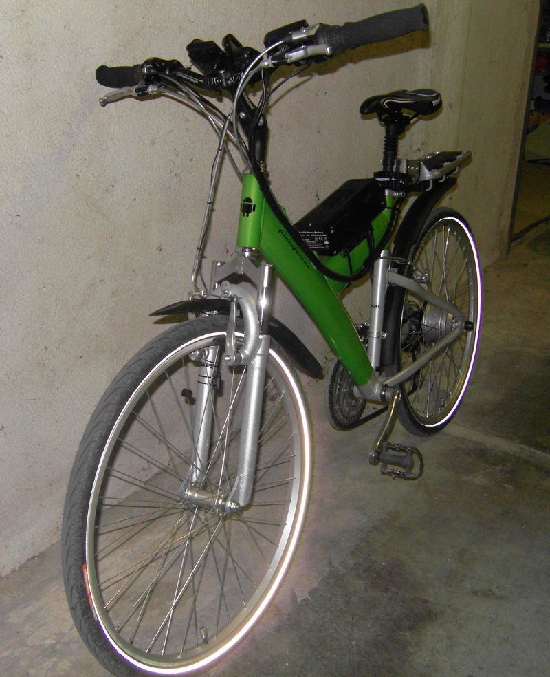

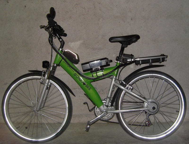

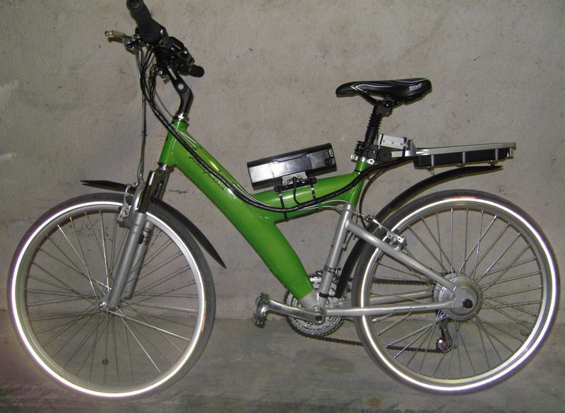

Ed infine ecco qualche foto:
Lato A:
Lato B:
Front con logo android:

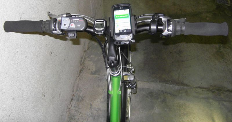

Strumentazione di bordo

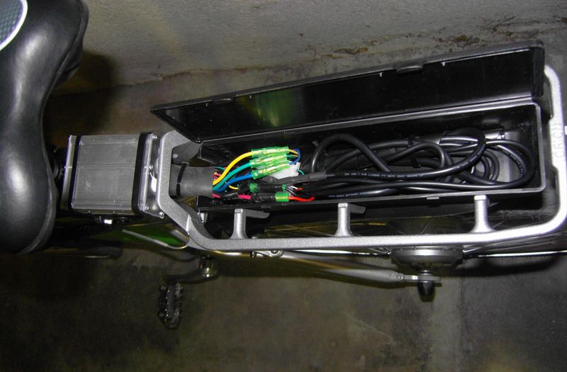

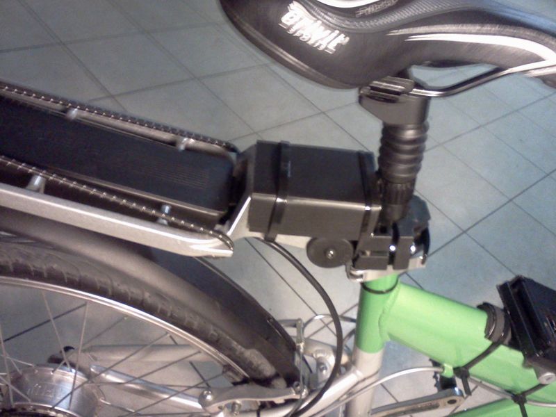

Questo è il portapacchi decathlon che ho bucato per ospitare tutte le connessioni. La centralina l'ho volutamente lasciata fuori per evitare surriscaldamenti:

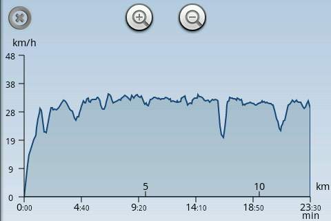

Questa è la prova fatta questa mattina del percorso casa-lavoro:

Molto bella la soluzione della modifica portapacchi per contenere i fili!
Valuta comunque un carterino che protegge dalla vista e dal sole la centralina, l'alluminio al sole di agosto diventa bollente!

Inserito il - 15/05/2011 : 18:54:18  Mostra Profilo Invia a cecco un Messaggio Privato  Rispondi Quotando
Grazie del consiglio!
Ecco qua:

Cecco in quanto sviluppatore e appasssionato Android, possessore di un HTC G1 sin dall'inizio dei tempi (ora di un Galaxy S) non posso che dirti M E R A V I G L I O S A..
Mi sono gasato
Ti interesserà sapere che appena mi arriva l'Arduino ordinato ho intenzione di sviluppare una app (+ supporto hardware chiaramente) per monitorare i dati da centralina e batteria..
Intanto ti faccio i complimenti e ti chiedo dove hai preso il portacellulare perchè finora sono andato in giro con uno home-made con nastro isolante e custodie in plastica trasparente

@santennio: il portacellulare era di quelli da auto con il braccetto e la ventosa: l'ho staccato ed avvitato su un supporto torcia da manubrio (2,5 euro compresa una discreta torcia led in un china shop!)

Volevo chiederti se il reggisella ammortizzato è quello con la scritta "zoom". In tal caso, come ti trovi?

Si, esatto. Probabilmente lo abbiamo comprato dallo stesso venditore perché l'ho pagato anche io come te.
Per quello che costa non mi sembra male, credo sia un accessorio molto utile in casi come il mio (bici ammortizzata solo all'anteriore e copertoni stretti).
allora è proprio lui! mi sto riprendendo da una bronchite e l'ho potuto provare solo dentro il garage. Però mi è bastato per capire che funziona.

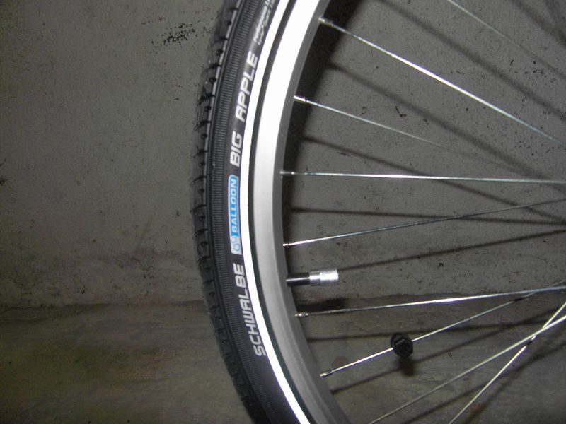

1) Big Apple 26x2.0:

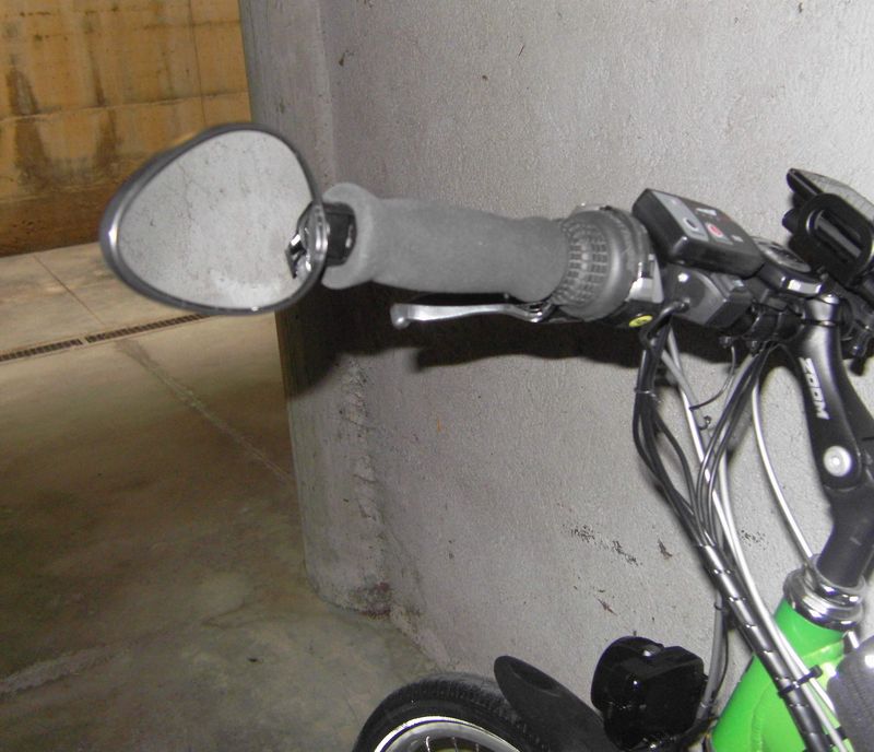

3) Specchietto retrovisore integrato sul manubrio:
