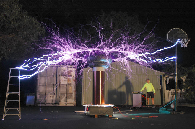

potresti usare una bobina di tesla se si tratta di trattamenti localizzati e non continuativi

@ ima...cosi non mi aiuti,innanzi il passaggio di corrente deve avvenire all'interno dell'albero,le larve albergano lì dentro,non sono cornacchie che svolazzano qua e la.
Tutti quei lampi a cosa servono?a farmi beccare denunce?

forse non hai presente come si comporta la corrente bobzilla; quelle scariche da qualche centinaio di KiloVolt trapassano la materia e la usano come conduttore.. un albero da testa a radice avrà qualche GigaOhm di resistenza.. con 1000V non fai molto
la mia era solo un idea
regola: per ogni centimetro di arco voltaico visibile in aria a pressione standard ci sono più o meno 1000V di differenza di potenziale...
