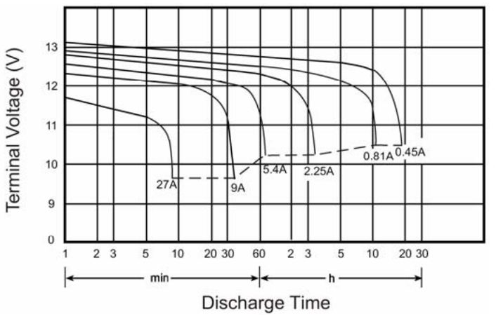

le batterie al piombo vanno benissimo l'unica pecca è che al contrario delle altre chimiche hanno un elevato effetto Peukert
per approfondire: http://www.jobike.it/forum/topic.asp?TOPIC_ID=3303
Ovvero subiscono una notevole riduzione di energia fornita se scaricate a correnti di superiori a 1C (dove C è il valore di Ah nominale della batteria).
Quindi se hai delle 36V12Ah io ti consiglio di prendere una centralina da 18A con regolazione parziale della corrente a 6|12|18A.
In questo modo puoi viaggiare tranquillamente con il selettore in posizione 2 (12A) rimanendo sicuro di non affaticare troppo la batteria e se alcune volte vuoi tirare un po passi alla posizione 3 (18A) per un tempo limitato.
Puoi azzardare anche una centralina da 25A (che con il selettore fornirà circa 8|16|25A nelle varie posizioni) andare in 2° la maggiorparte del tempo e andare in 3° per un tempo limitato.
Tenendo presente che avrai una riduzione dell'autonomia.
Per gli amanti dei grafici-conti:
Scarica piombo deep-cycle 9Ah:
52,48 KB
Come vedi questa batteria da trazione da 9Ah in teoria dovrebbe avere 12V*9Ah=108Wh di energia (per analogia con le macchine sarebbero i litri del serbatoio).
Ma già se la scarichiamo a 9A vedi dal grafico che non li darà per un'ora ma solo per 36-40min (attenzione alla scala logaritmica sull'asse delle ascisse).
Fornendo di fatto 12V*9A*0.66h=71.28Wh.
Se la scarichi a 27A (a 3C quindi) durerà solo circa 8min.
Fornendo di fatto solo 12V*27A*0.133h=43Wh. (meno della metà dell'energia nominale).
Quindi tieniti buone le piombo che hanno una marea di difetti ma se trattate opportunamente e senza chiedergli quello che non possono fare danno anche loro qualche soddisfazione.
Devi stare solo attento a non esagerare con la centralina prendendone una non esagerata come ampere.
