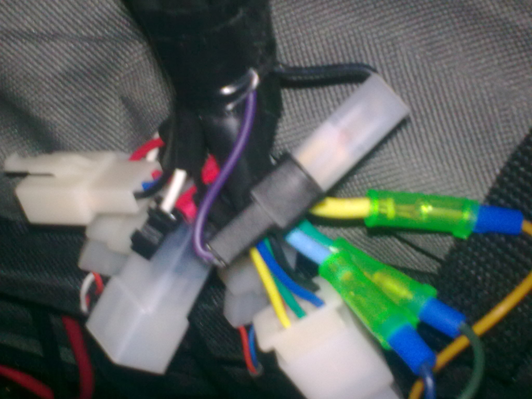

Hello,
sul mio 205AR con centralina 800w e 48v di celle ping ho provato ad attivare la funzione regen ponticellando il filo Viola/Nero così come consigliato da Joffa, ma a quanto pare non va.
Frenando il motore sembrerebbe opporre una debole resistenza in retromarcia, e non in senso di rotazione.
Ho controllato i cablaggi ed è tutto in ordine.
In attesa che mi arriva 1 watt's up per verificare un inversione di corrente , si accettano suggerimenti.
Vorrei evitare di fare quello che qualcuno mi ha già proposto per risolvere il poblema...
...fare una rotazione a 180° a modi Freestyle e frenare in retromarcia per recuperare un pò di corrente...
...magari saperlo fare...

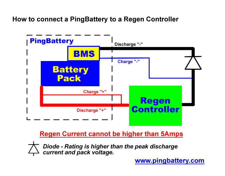

ping consiglia di attenersi ad uno schema preciso,
considerata la centralina nine e considerata la batteria pina , non mi è ben chiaro come fare i collegamenti.

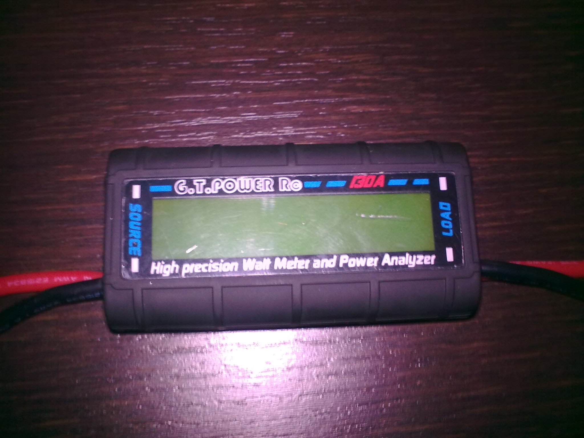

Ma se non sbaglio il watt-meter non misura la regen!!
Hai una foto del watt-meter??

mmmm, hai ragione.
Anzi, nel Watt's up c'è "LOAD" e "SOURCE" e se immetti corrente nel source, si brucia tutto...

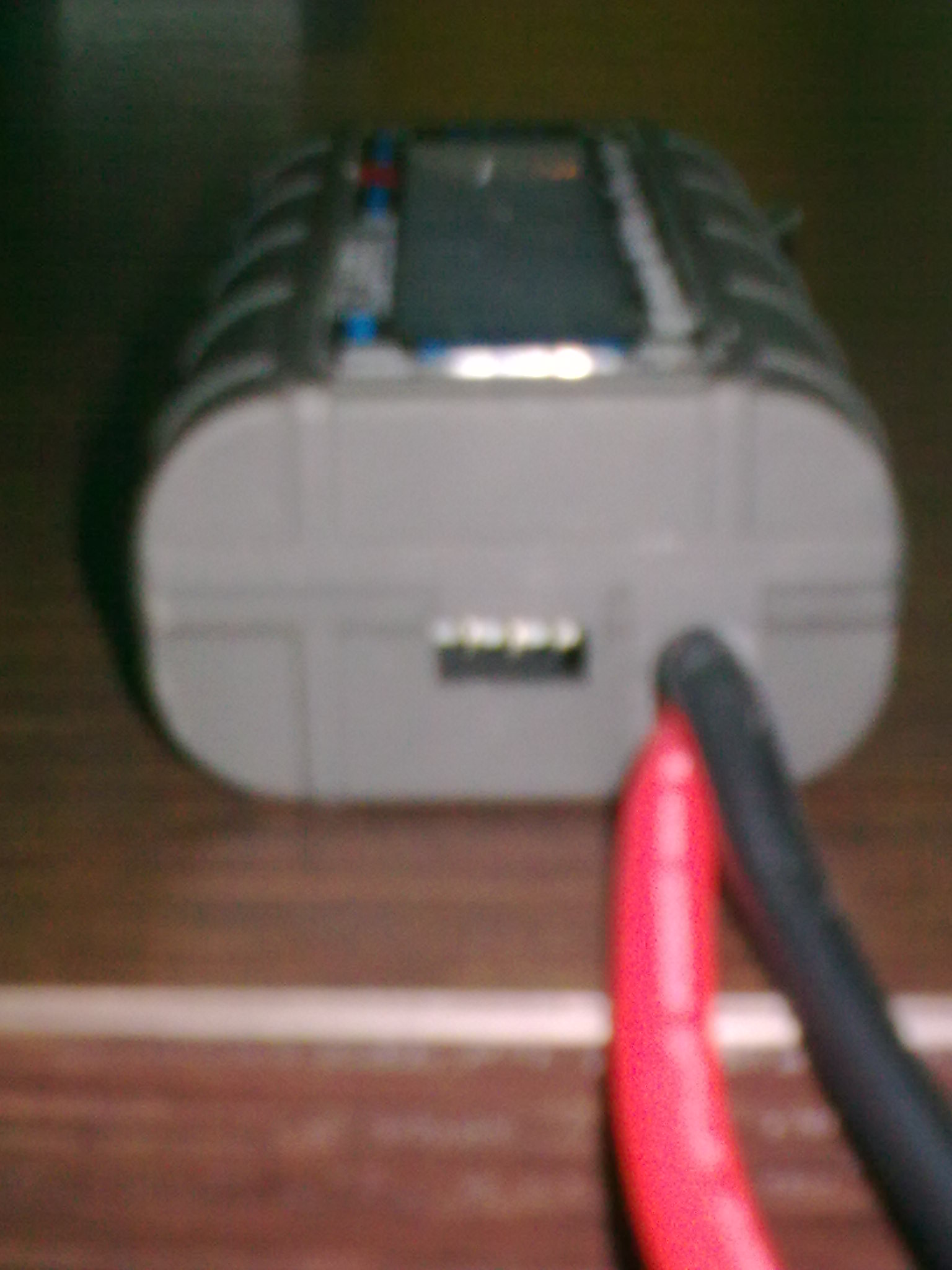

Allora,
Il giocattolino in questione è questo in foto.
G.T. Power 130A.
Ho visto che già qualcuno del forum lo usa.
A destra c'è scritto source ed a sinistra load.
Sulla parte sinistra c'è una porta con 3 pin dove c'è scritto "+","-" ed un segno tipo "U".

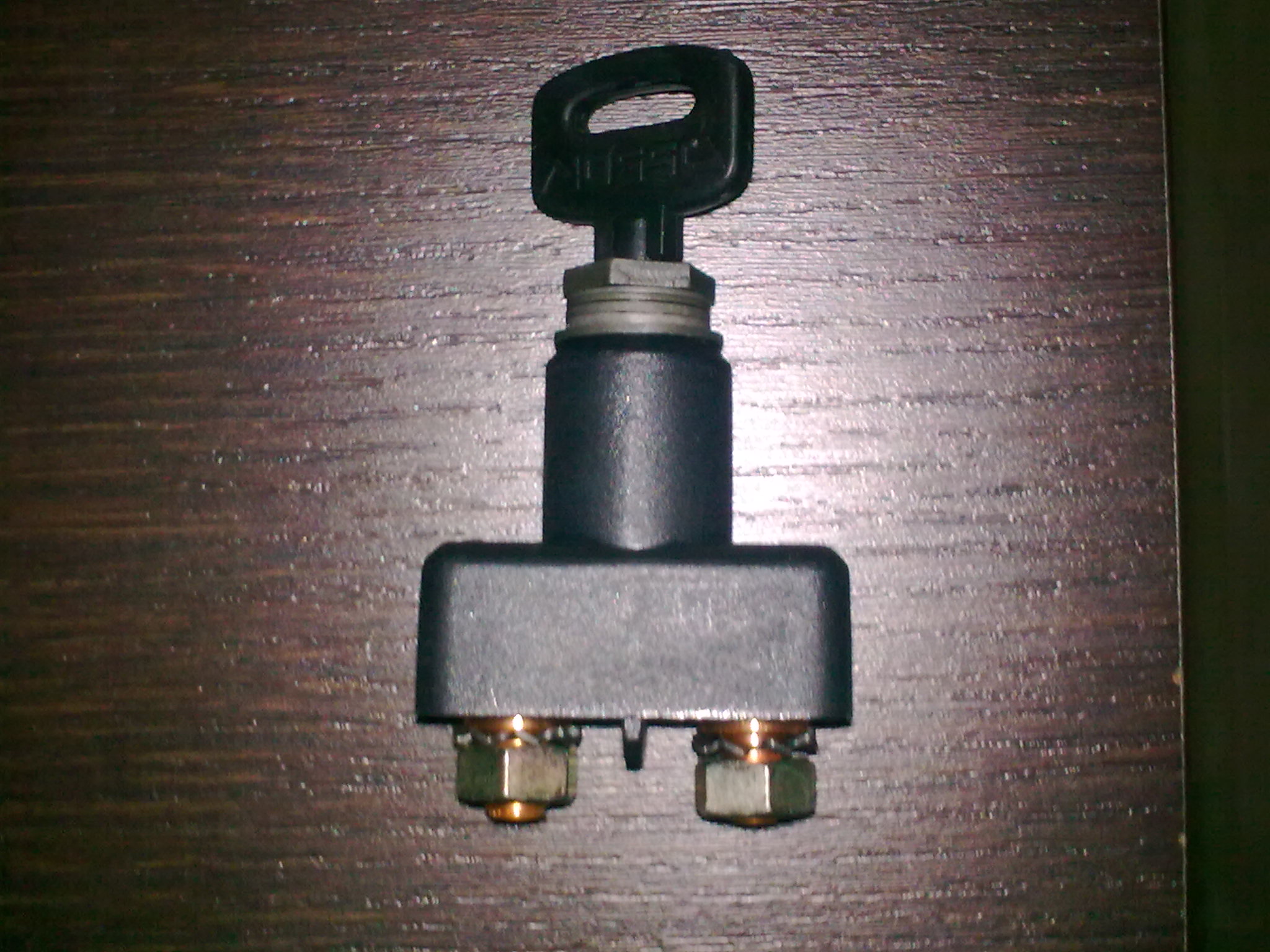

Ho anche un bel staccabatteria con la chiave che si sfila che usano sui camion con 500A, suppongo 24v, non è indicato ma credo che dovrebbe andare bene per me.

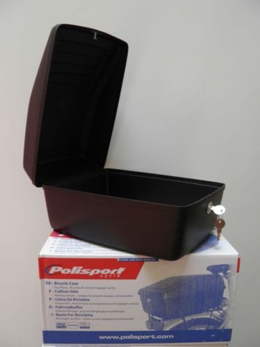

Il tutto va installato nel bauletto.

Il lato "LOAD" (carico) và alla centralina e il lato "SOURCE", che non è "sorcio", ma "sorgente", và alla batteria.
Il più e il meno, lo sai da te...

Bello lo staccabatterie da camion. Direi che 500x24=9600 watts dovrebbero bastare....

A proposito della regen il Ping. ha risposto, vi posto la mail ricevuta.
Magari può essere utile a tutti
Actually, the diode is not a must. You can connect the pack to the regen controller without adding the diode. When the pack is right fully charged, just don’t use regen system and go down a hill. Because the regen power will go through the discharge wires to charge the battery pack, while on the discharge wires, there’s no over-charge protection. That’s why the diode is needed to direct the regen current to the charge wires. So, if the pack is just fully charged and the regen is charging the pack, the cells will be over charged. E.g. if the pack is 50% discharged, the regen system won’t hurt the battery pack if current is not too high.
So, you just need to turn off the regen system when the pack is right fully charged. After a while of discharge, you can turn on the regen function.
Anyway, if you still want to add this diode, schottky diode would be fine. The current rating of the diode must be higher than the highest current in this system. We recommend a 100a diode or even bigger. It’s good to choose a diode that has as low internal resistance as possible.
Best regards,
