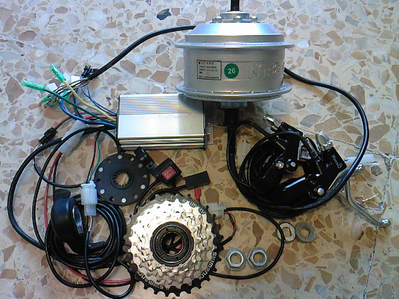

Come da titolo vorrei sostituire gli ingranaggi interni del mio bafanghino,ma con degli ingranaggi che mi diano un rapporto più corto,esistono?si può fare?grazie a tutti,posto una foto del motore
Inserito il - 05/06/2012 : 14:32:01  Mostra Profilo Invia a Barba 49 un Messaggio Privato  Rispondi Quotando
Mi spiace ma non è possibile, i Bafanghini sono tutti identici come meccanica, cambiano solo gli avvolgimenti in base ai giri che il motore deve fare!!!
Ad esempio, se acquisti un 24V e lo mandi a 48V avrai un motore da velocità, mentre se acquisti un 36V e lo mandi a 48V avrai un motore che assiste molto di più in salita.
