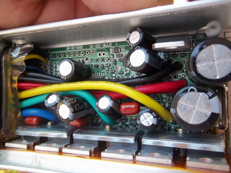

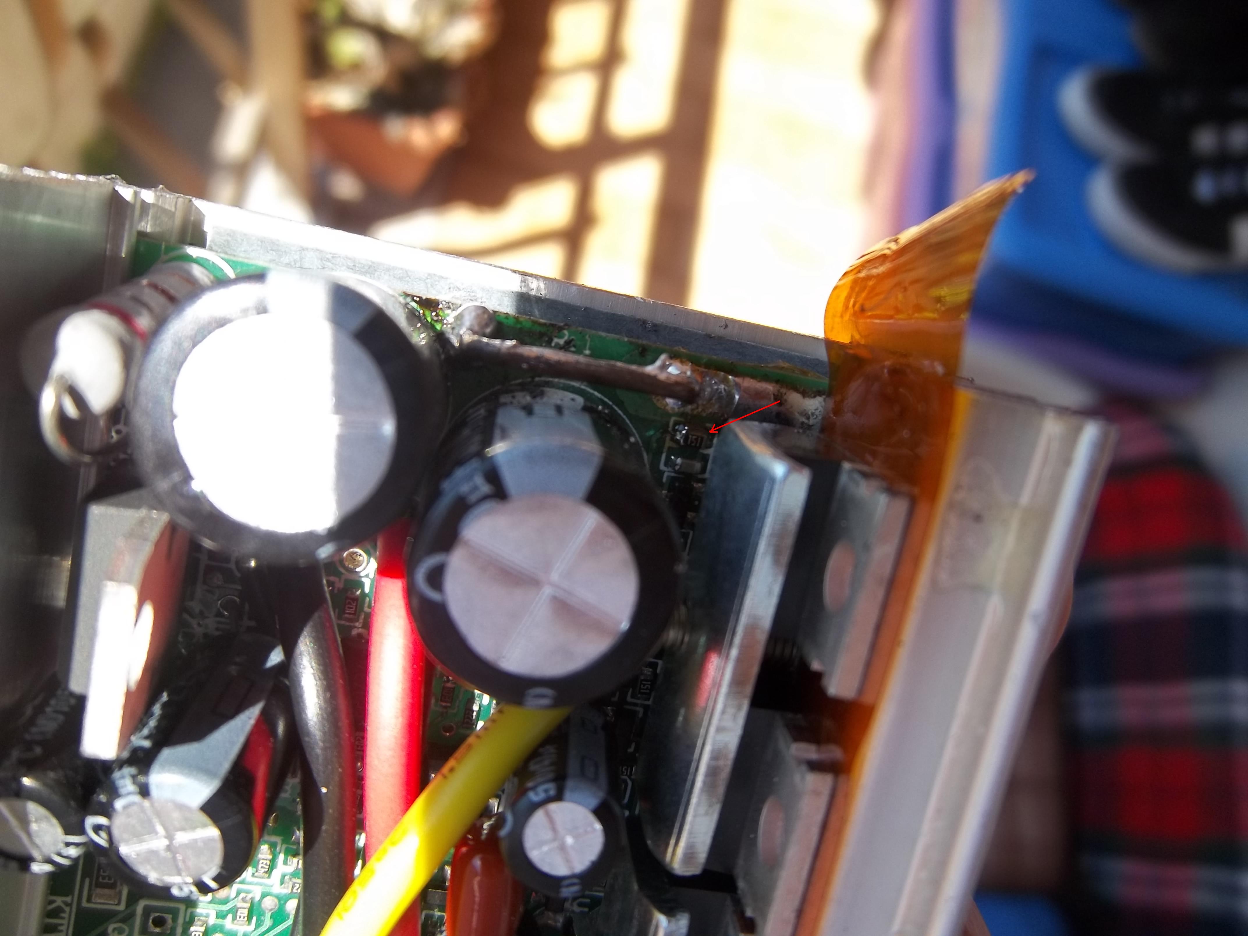

Vi metto alcune immagini: ho forse bruciato quel microscopico 151 della freccia rossa??
Pulendo, lo stagno era arrivato fino a lì poi l'ho soffiato via, ma niente di nuovo!
730,46 KB
128,74 KB
Scusate la grandezza, ma la centralina è microscopica.

Inserito il - 10/05/2012 : 16:12:58  Mostra Profilo Invia a pierco un Messaggio Privato  Rispondi Quotando
L'ho aperta e sotto sembra tutto ok. Tutto è saldo. Ai condensatori ho solo bruciacchiato un pò la plastica esterna col saldatore. Unico sospetto quella microscopica "cosa" col n°151 (freccia rossa) della foto, quando ho stagnato la base dello shunt lo stagno ci era finito sopra per metà e poi scaldando la base dello shunt l'ho soffiato via. La traccia di sopra dello shunt sembra un pò scarna adesso, ma il contatto credo che ci sia. Tutto il resto sembra intatto. Non sarà "andato" mica il motore? Ma ieri fino a che l'ho spenta tutto funzionava! Proverò una centralina nuova, ditemi che non è partito il motore !!!
