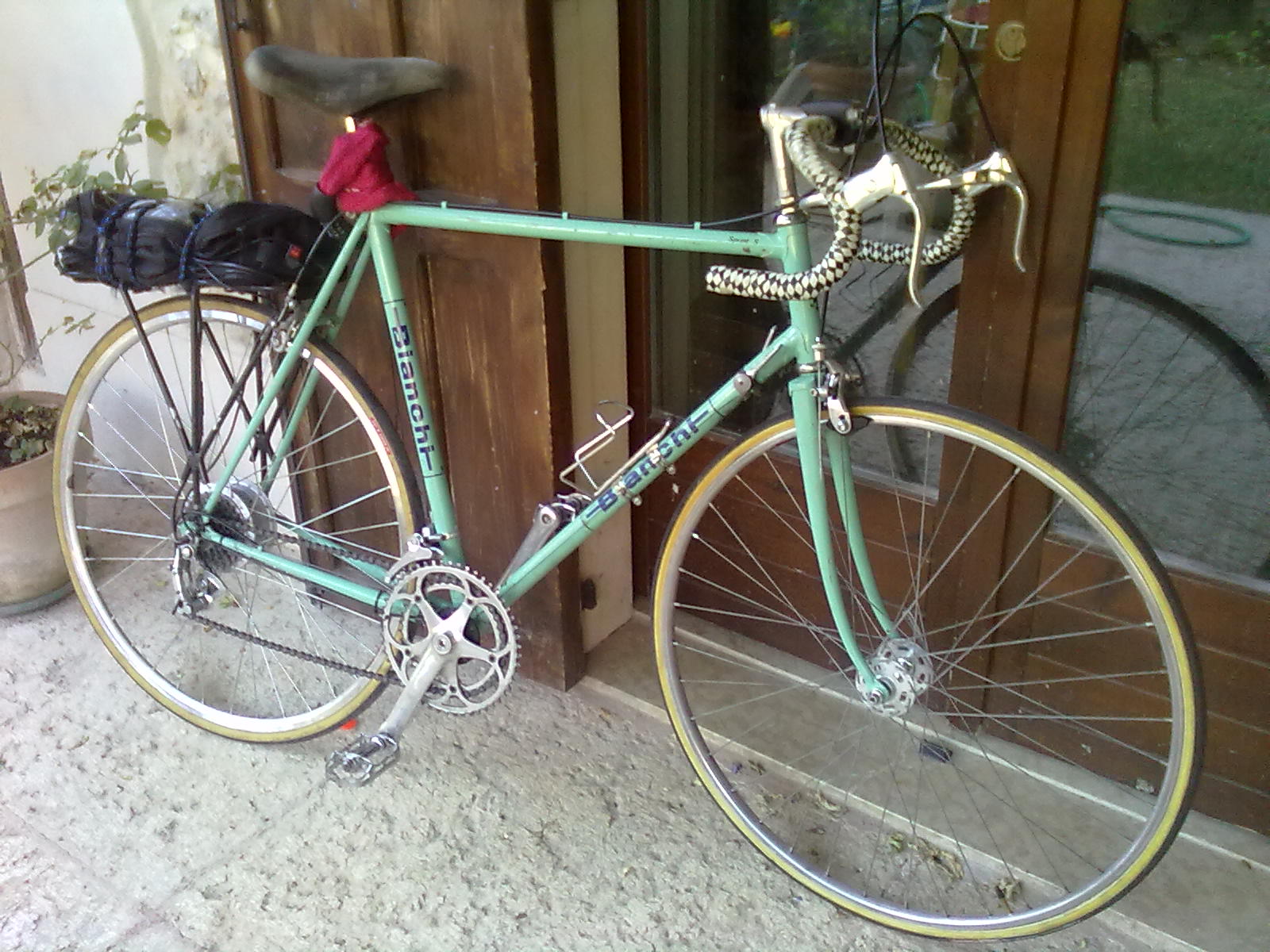

Ciao. Ecco la mia creatura! Ancora devo fare una borsetta definitiva per la batteria, ad ogni modo penso che si capisca.
Il motore è un bafang 250W hi-speed 24 alimentato a 36.
L' intento era di fare una bici leggera che supportasse la pedalata oltre i 50 (discussione Bafang Attrito-Velocità)
Devo dire che sono soddisfatto la bici va bene ed è divertente, devo procurarmi un conta km ma dubito di arrivare a quella velocità, secondo me dopo i 45 sono le gambe che spingono il motore. Comunque è divertente e si pedala bene anche senza il motore.
Domandina: Adesso la alimento con una batteria a 36V da 9 Ah. Se decidessi di alimentarla con una batteria sempre 9Ah ma da 48V (con analoghe caratteristiche a quella che ho ora) avrei la stessa autonomia che ho adesso?
299,95 KB
Inserito il - 14/08/2012 : 23:49:56  Mostra Profilo Invia a Barba 49 un Messaggio Privato  Rispondi Quotando
Aumentando la tensione della batteria aumenta proporzionalmente la velocità della bici, e qui i casi sono due:
1) Usi le prestazioni superiori che la batteria ti consente e il consumo aumenta notevolmente con diminuzione dell'autonomia.
2) Mantieni le stesse prestazioni che hai adesso con 36V ed in questo caso aumenti l'autonomia, visto che la batteria da 48V-9Ah è da 432Wh contro i 324Wh che hai adesso.
Come vedi dipende solo dallo stile di guida...
Inserito il - 15/08/2012 : 00:12:29  Mostra Profilo Invia a Dasti un Messaggio Privato  Rispondi Quotando
3) Usi solo un pochino le prestazioni superiori che la batteria ti consente ed hai la stessa autonomia.
P.S.
Complimenti per la Tua "creatura", anch'io vorrei realizzare un'elettrificazione simile.

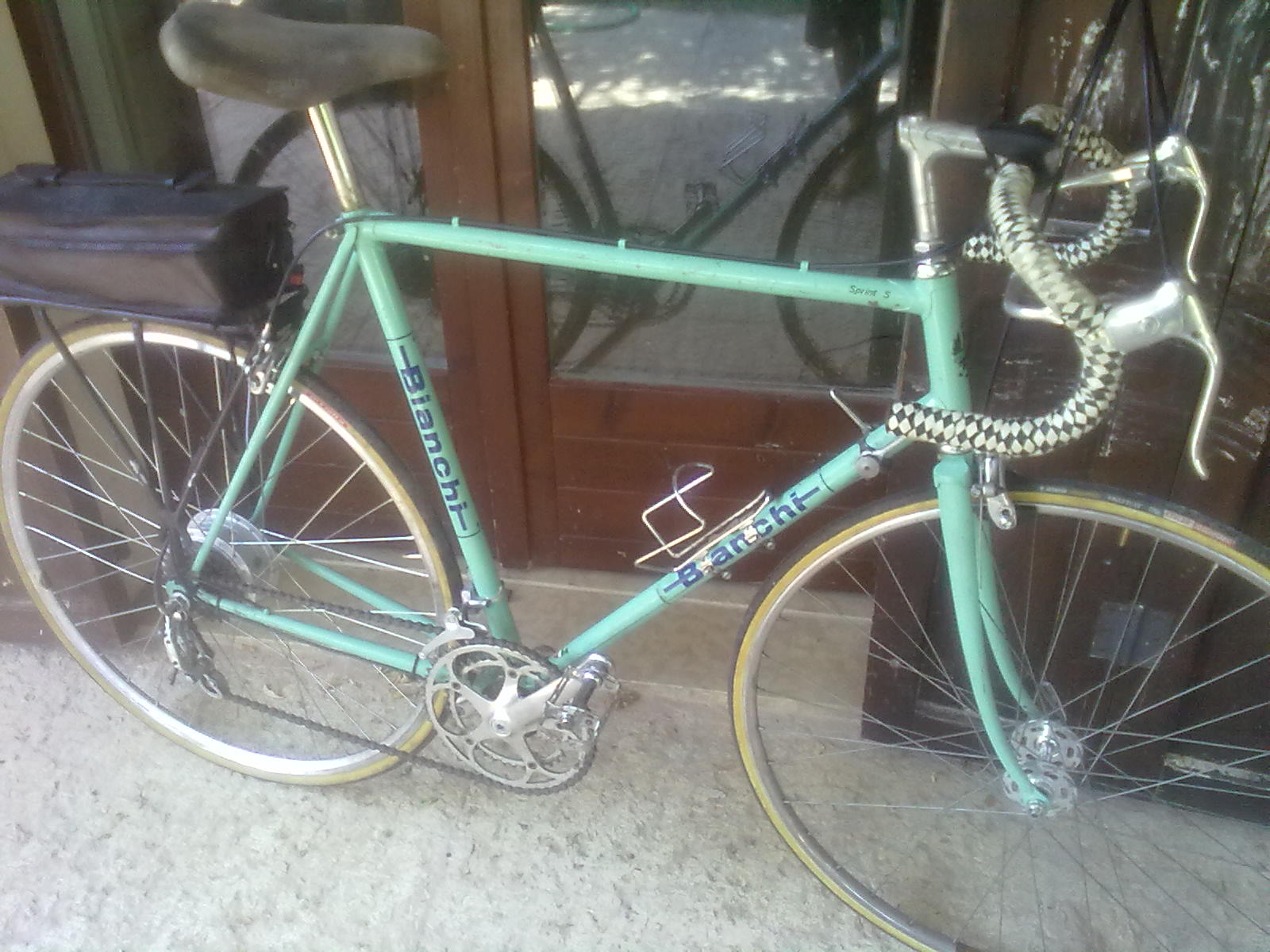

Eccola finita con la borsa.

Inserito il - 17/08/2012 : 17:05:17  Mostra Profilo Invia a isd88 un Messaggio Privato  Rispondi Quotando
scusa ma cutoff dei freni , acceleratore o pas ci sono?? davvero passa inosservatissima complimenti!
Inserito il - 17/08/2012 : 17:20:38  Mostra Profilo Invia a Dasti un Messaggio Privato  Rispondi Quotando
Il PAS c'è perché si vede, quello che non sembra esserci sono gli switch per il cut-off ed i braccetti anti-torsione;
comunque bellissima, ma col PAS se non hai il Cut-off conviene metterlo.

Inserito il - 17/08/2012 : 18:00:53  Mostra Profilo Invia a Marziano un Messaggio Privato  Rispondi Quotando
Ciao c'è solo pas. Niente cut-off. Mi sembra abbastanza sicura lo stesso.
isd88
1272 Messaggi
Inserito il - 17/08/2012 : 18:12:08  Mostra Profilo Invia a isd88 un Messaggio Privato  Rispondi Quotando
non è la sicurezza che mi preoccupa ma i poveri ingranaggi del motore :S

Ciao Marz, la bici è interessante, tanta resa e poca spesa ;-) se vorrai farci sapere quanti km riesci a fare con questa batteria da 36V andando a velocità medie, diciamo intorno ai 30-35 km/h magari aiutando anche un poco con i pedali. Buona pedalata

Inserito il - 17/08/2012 : 19:55:22  Mostra Profilo Invia a bija un Messaggio Privato  Rispondi Quotando
243,75 KB
Se avessi messo la borsa-batteria appesa sotto al tubo orizzontale (levando il portapacchi), avresti bilanciato meglio i pesi e guadagnato ancora di più in estetica e in invisibilità.
Comunque complimenti per il lavoro pulito e poco visibile.

A me piace moltissimo così come è il portapacchi è "credibile" ... se dovessi copiarla (e se trovo una vecchia bdc sa corsa non è detto che non lo faccia) aggiungerei solo un piccolo sensore di cut-off freni al posteriore così ho una sicurezza in più mantenendo il tutto invisibile ....
Inserito il - 17/08/2012 : 23:26:57  Mostra Profilo Invia a Dasti un Messaggio Privato  Rispondi Quotando
Anche secondo me il portapacchi è credibile; è una bici da corsa d'accordo, ma essendo datata è verosimile che venga usata come citybike.
La bici è estremamente pulita c'è solo l'essenziale, direi un'interpretazione minimalista del tema dell'elettrificazione.
aspes
1334 Messaggi
Inserito il - 17/08/2012 : 23:57:56  Mostra Profilo Invia a aspes un Messaggio Privato  Rispondi Quotando
Complimenti,
una realizzazione da prendere sicuramente da esempio,
molto discreta e pulita nell'esecuzione.
Io per sicurezza, però, gli metterei i cut-off.

in assoluto una delle mie realizzazioni preferite!
Complimenti anche per il "fattore stealth"
assolutamente in disaccordo con l'opzione di inserire batteria sotto il cannotto orizzontale. Va benissimo così
Ti dirò, aggiungo che sembra però più stealth con la prima opzione, quella più approssimativa con cavi elastici e borsa morbida che con la seconda; però capisco che con la borsa un pò semirigida il tutto all'interno si disponga in maniera più ordinata.

Grazie Hod. Concordo con le ruote più grosse, in certe occasioni farebbero comodo.
francescopalermo. La bici va molto bene. Il motore è un 250 hi speed 24V portato a 36. Se non devi fare salite estreme è più che sufficiente, vai via veloce sui 45kmh e senza sforzo. Con batteria da 9 ah puoi fare da 35 a più di 60 a seconda di che assistenza vuoi (indicativamente perchè in realtà non ho mai finito la batteria)
Se si volesse migliorare, per una questione di bilanciamento, sarebbe meglio mettere un motore anteriore con batteria posteriore come la mia, oppure motore posteriore e batteria a borraccia. Io ho cambiato le pinze dei freni, ho messo delle campagnolo più moderne rispetto al telaio.

la bici pesa 9,5, più 6kg tra batteria e motore. si pedala bene anche se rimani senza batteria.

ma dunque il bafang che hai utilizzato è un swxh da 250w e 250rpm a 24v
però se vado sul sito alcedo o rpmbatery di swxh con quegli rpm non li vedo... bhò... me sto a perde... :)
Altra domandina: aumentando la tensione della batteria diminuiamo la coppia del motore giusto?
non sarebbe comoda una batteria dotata di interruttori che permette di switchare da 24 a 36 a 48v a seconda che ci occorra più coppia o più velocità?

Autonomia senza pedalare l'hai misurata?
Con quelle gomme li dovresti fare miracoli....
Ti sconsiglio di aumentare la gomma...
Per farti un esempio avresti il 2% di confortevolezza in piu e il 10% di prestazioni in meno.
Quella resterebbe cmq una bici da asfalto liscio quindi meglio l'auonomia......
Invece trovo molto utile spostare la batteria sotto la canna
quello ti cambia bene il comportamento....e l estetica..

Perdona alex (ci mancherebbe, il mondo è bello perchè è vario ), ma non sono in accordo con te. Ne sulla batteria ne sulla gomma...
sicuramente migliora la distribuzione dei pesi... ma l'estetica e la pulizia del telaio se ne va a benedire.

@marziano toglimi una curiosità: avendo optato per un motore a bassa coppia, quando ti trovi su pendenze del 10/15% un minimo di aiuto lo senti oppure devi fare tutto di muscoli?
Se mi trovassi ad es a prendere la pepino sopra indicata opterei per una soluzione simile alla tua... un bel bafanghino della alcedo
1 - di una cosa sono certo: deve essere 250W geared e sensored... direi sensored per evitare le interruzioni che spesso capitano al tuo sensorless
2 - devo però decidere se prenderlo ad alta coppia o a bassa coppia... e qui entra in gioco il tuo giudizio: tu hai scelto un hs per avere più velocità in piano e falso piano giusto? in discesa suppongo che, se anche avessi optato per un motore a bassa coppia i 40/50 Km/h li avresti raggiunti in ogni caso grazie all'apporto muscolare giusto? Dato che nel mio paese ci sono parecchie salite e discese in media ad occhio attorno al 10% e poche pianure, pensi che la tua configurazione sia adatta oppure vado meglio con il classico bafang 250W da 195rpm?(magari alimentato a 36V) che se mi aiuta fino a 38 Km/h direi che, comunque, è un'ottima cosa.
Nelle salite lente hai per caso fatto caso se il tuo motore scalda? Essendo settato per la velocità, mi da idea che a bassi giri possa scaldare... sbaglio?
3 - se le mie considerazioni sono corrette e mi oriento quindi verso una coppia un pò maggiore della tua: mi ritorna in mente il problema dei raggi... può un 250W da 195rpm alimentato a 36v rompere i raggi? Se la risposta è no, onde bilanciare meglio i pesi ed avere una "doppia trazione" valuterei l'idea di posizionarlo sul mozzo anteriore... (certo che un bafanghino piccolo piccolo centrale non sarebbe affatto male!) altrimenti rivaluto ogni cosa e mi rimetto a ragionare.
Grazie, ciaooo

ominodelbuio, purtroppo non so rispondere alle tue domande. Un po aiuta anche in salita ma sicuramente meno di un 200 rpm, soprattutto se hai pendenze forti e per molto km. Io giravo in bici anche prima e le stesse salite le facevo con le gambe, il vantaggio è che ora le faccio a velocità doppia (ma comunque spingendo).
Diciamo che se dovessi rifare tutto metterei un 200 rpm anteriore, e lo alimenterei a 48 volt con batteria in una borsa posteriore o frog. Ora ho ordinato delle batterie da 48v se ti interessa potrei darti la mia batteria a borraccia da 36V con 12 mezzi cicli di ricarica, a 200 euro.

Più che rompere i raggi si può svergolare la ruota e puoi forare più facilmente. Se lo metti davanti questo non ti accade. Io vado controcorrente e dico che i migliori (dopo quelli centrali) sono i motori anteriori "leggeri".
