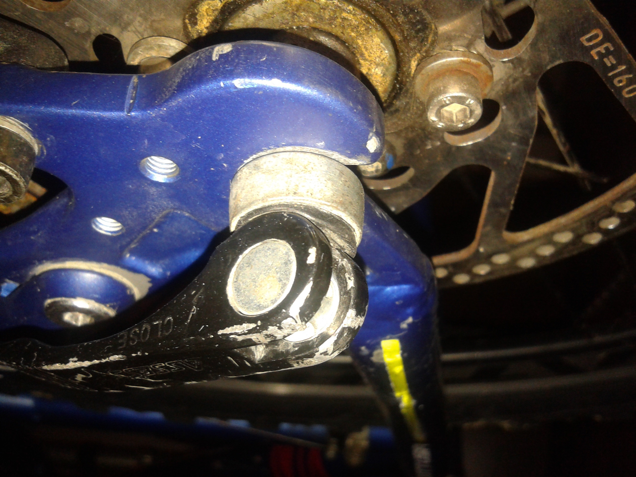

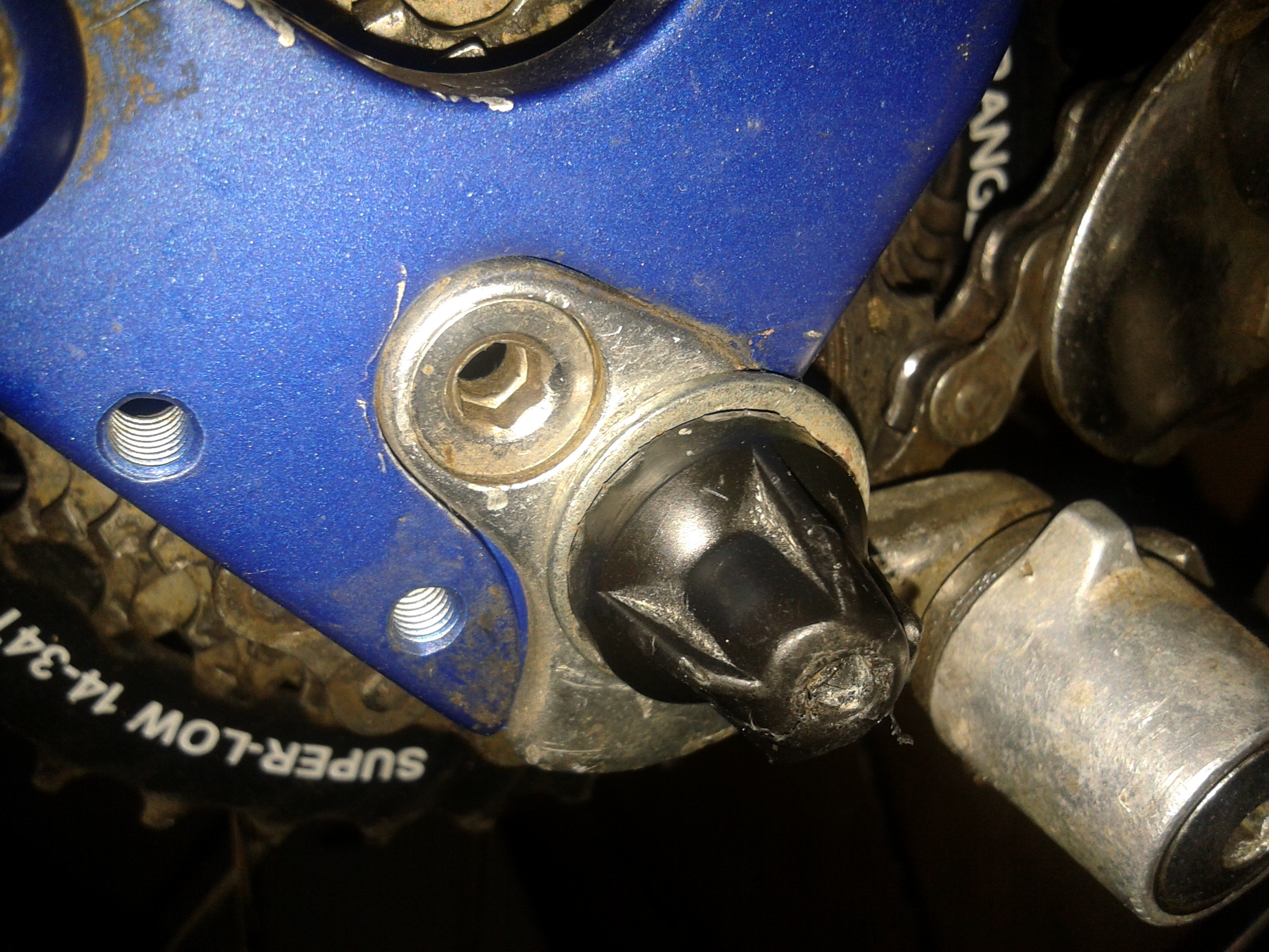

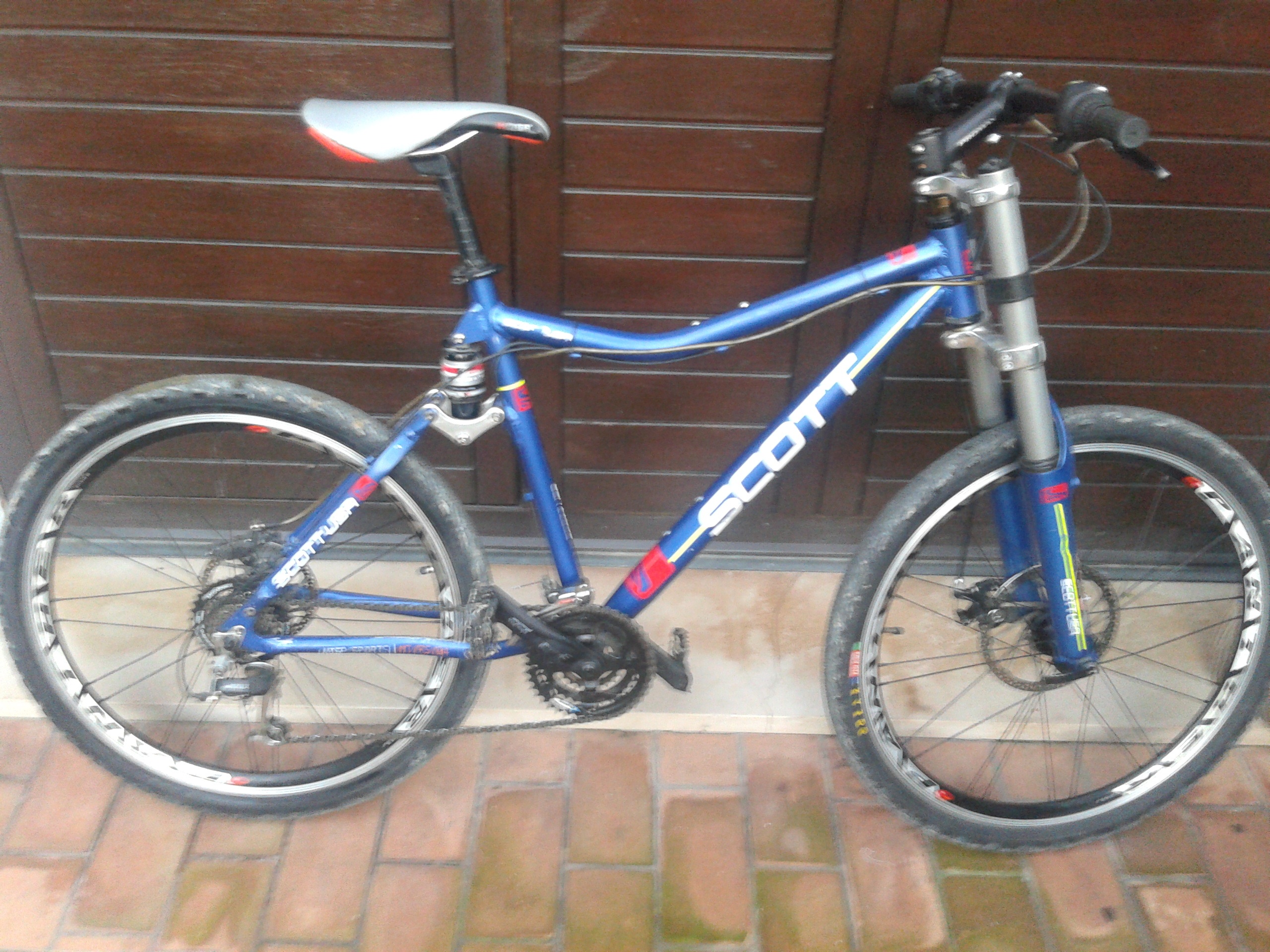

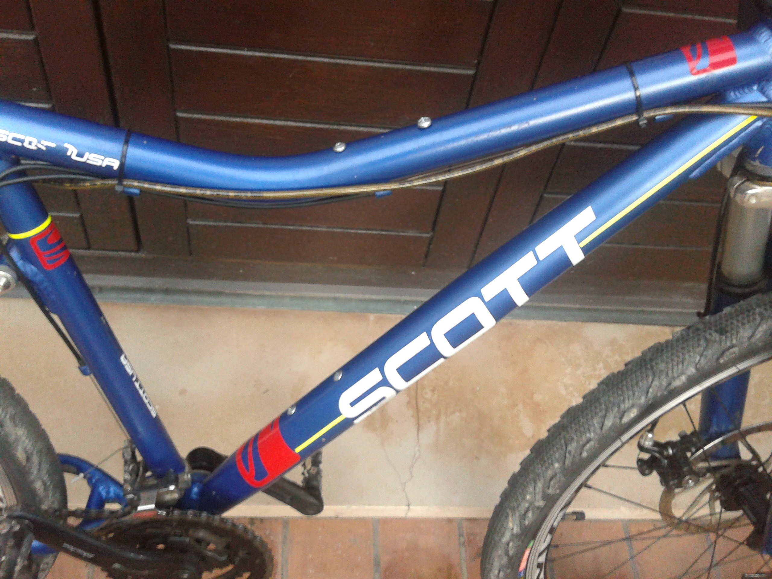

Ciao a tutti
Avrei scelto(dopo luuunghe ricerche)
Questa Scott del 2010
Per il generoso triangolo dove mettere le batterie
È per il telaio in acciaio
Qualcuno conosce il modello?
Il venditore non lo ricorda
Il carro posteriore andrà bene per un hub?
Scusate per le foto ma dal cellulare non riesco
Proprio a ridimensionarle
Grazie in anticipo a tutti

Só che ho già rotto le balle fin troppo con queste cose,
Ma questo è l ultimo del genere!!!
Questa è quella buona,se il mozzo và bene la prendo!!!
Un ultimo sforzo vi prego!!

I carri posteriori delle bici moderne dotate di cambio vanno tutti bene per gli hub motors, sono tutti larghi 135mm.
Il problema come al solito è il gruppo pignoni, se è a cassetta non potrai usarlo per montarlo sul motore a meno che non acquisti un BPM CST, mentre se è a ruota libera (chiedi al venditore) non avrai nessun problema.
