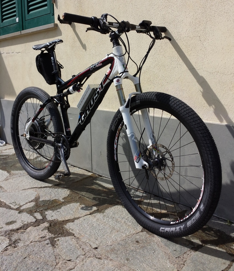

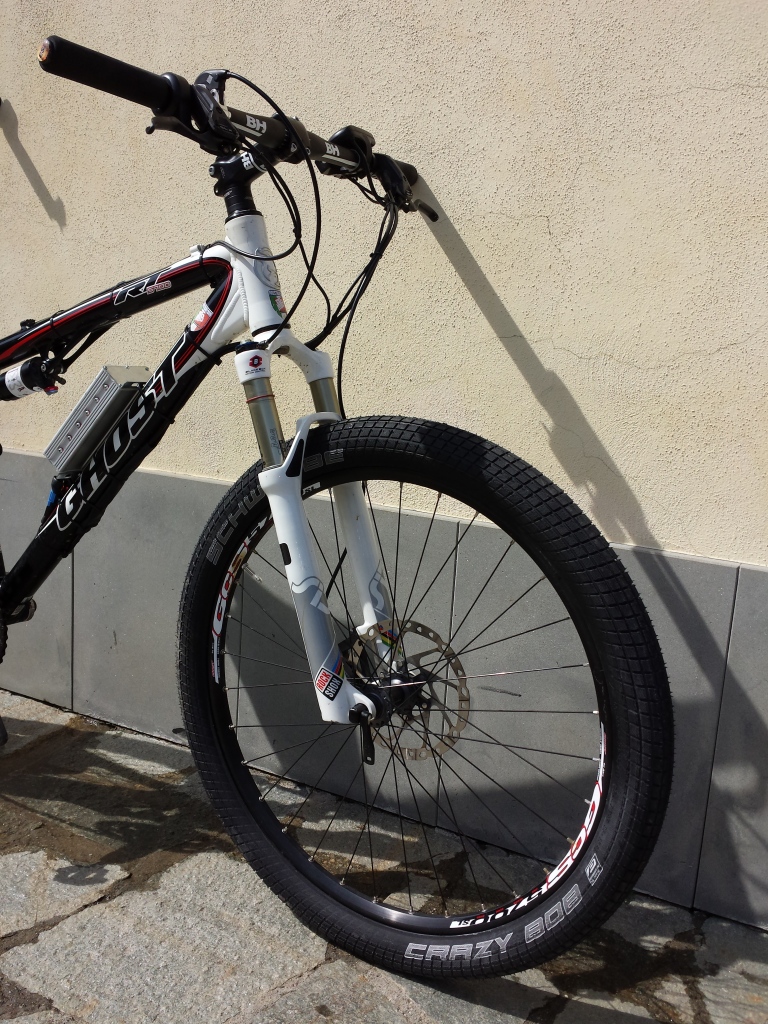

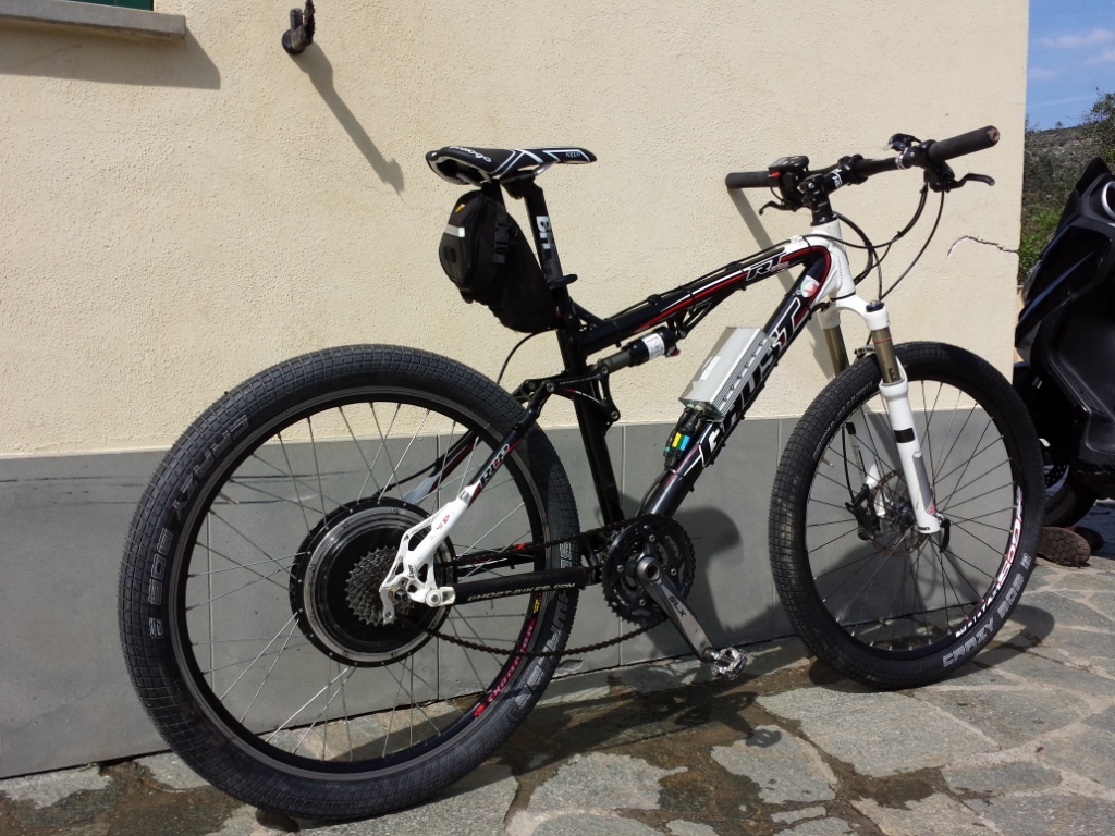

Una Ghost di qualche anno fa montata SLX-XT, forca Rock Shox SID World Cup, controller by Alcedo 36/48V 10-20-30A, e GarchyMotor...
Divertente, comoda.. coppiosa e veloce si trasforma col pulsante magico... con una piccola li-ion 13s nel borsettino sottosella
Grazie a German per la preziosa collaborazione ed il grande contributo..

Ho come la sensazione che in foto non si vedano cambio e deragliatore, o sono i miei occhi ?
6813 Messaggi
Inserito il - 28/03/2014 : 23:37:41  Mostra Profilo Invia a MilleMiglia un Messaggio Privato  Rispondi Quotando
Già superflua la catena..

Nella sterile diatriba tra centrali ed hub ho questa idea.. se voglio pedalare uso il centrale con sensore di coppia che mi "costringe" a pedalare... se non voglio pedalare o perlomeno fare finta uso il motore al mozzo e mi faccio portare senza nessuno sforzo o quasi..
Farsi portare su una comoda full ben equipaggiata, gradevole all'occhio, con prestazioni da cinquantino ottenute grazie al motore col cambio con batteria e centralina normalissime è una gran bella soddisfazione.

La catena è stata montata dopo le prove!!! e non chiedete troppo, l'abbiamo messo solo per fare che ci sia una catena ma io mi trovo meglio acompagnando con la pedalata.
Con quella batteria sottosella va molto bene, diciamo dolce e tranquilla e in pianura (in alta) ha un allungo che non finisce mai, (con 15S di Lipo diventa un po fuori portata di JB).
comodissima, guidabilissima e che freni!!!!
Manca solo sistemare al meglio il cavo della batteria, perchè abbiamo provato diverse.
In bassa però fa i 35, piu o meno.

Se la catena sbatte puoi sempre metterci un tenditore, hai avuto modo di testare l'autonomia con il pacchetto li-ion?
6813 Messaggi
Inserito il - 29/03/2014 : 08:16:10  Mostra Profilo Invia a MilleMiglia un Messaggio Privato  Rispondi Quotando
Con 13s4p di Samsung 29E (48V 11.6Ah) a stella (come esce di fabbrica) va come tutti gli hub ht... piano e con un bel tiro... non l'ho testata ma presumo come con il bpm ht una percorrenza di almeno una cinquantina di km se si va a velocità cds...
Forse la metà se invece si va a triangolo a velocità cds da ciclomotori...

Una domanda, visto che dichiarate 35Km/h in bassa velocità presumo che il motore non sia un 5*12 ma qualcos'altro...
Quanto alla mancanza del cambio dissento, come cavolo si fa a stare in sella (scomoda) ad una bici senza pedalare?
Roba da dolori lancinanti!!!

Barba infatti il motore è un 6*10
...per il pedalare (se vuoi) pedali anche con un rapporto solo (ma questa non è nata per pedalare, quindi per me è superfluo il cambio, mi basta il 42-14) e la prologo è tutt'altro che scomoda (e vorrei vedere, con quello che costa)

Tuttavia sposterei il controller nel sottosella e propenderei ad un box rettangolare lungo e stretto per le li ion al posto della centralina...Sarebbe la mia configurazione ideale, forse con le gommme da 29
6813 Messaggi
Inserito il - 29/03/2014 : 11:51:30  Mostra Profilo Invia a MilleMiglia un Messaggio Privato  Rispondi Quotando
La tua configurazione sarebbe l'optimum se scegliessi una soluzione definitiva..solo quella.. invece così come è adesso posso al volo cambiare batteria, da 10s a 15s senza fare altro che appendere una borsetta alla sella, al manubrio, montare un portapacchi al tubo sella o mettermi uno zainetto in spalla...
6813 Messaggi
Inserito il - 29/03/2014 : 11:54:33  Mostra Profilo Invia a MilleMiglia un Messaggio Privato  Rispondi Quotando
Ah.. con queste gommone le ruote hanno praticamente lo stesso diametro di una 28"!!

Ma le ruote non avrebbero il diametro di una 28 con le stesse gommone...

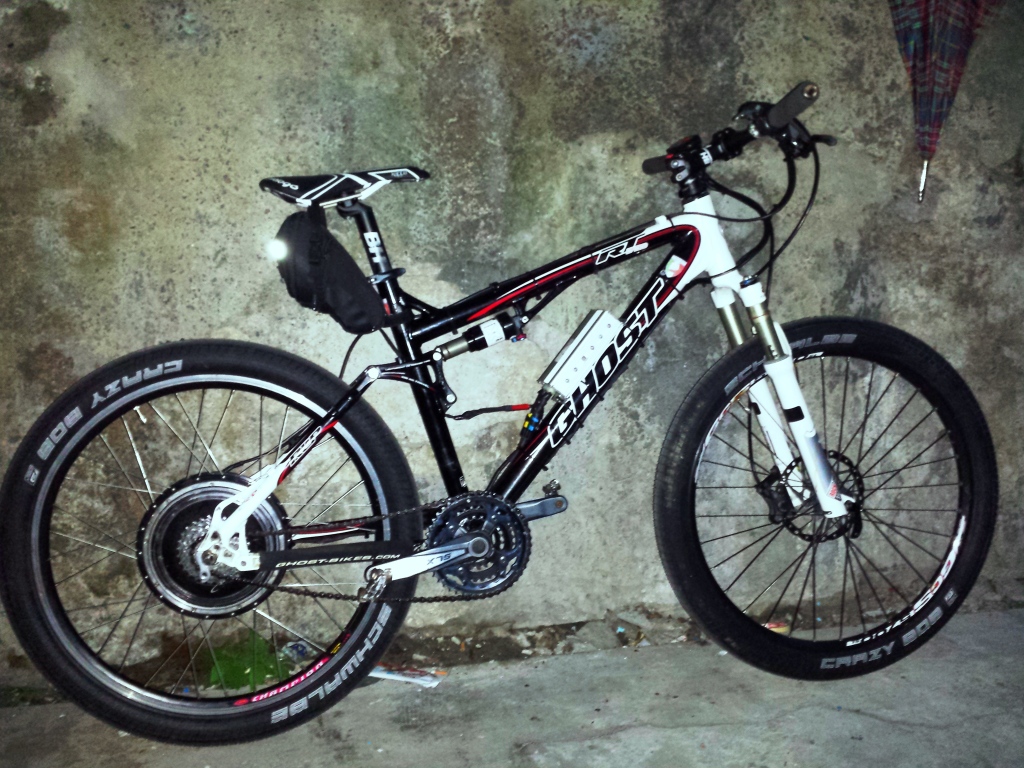

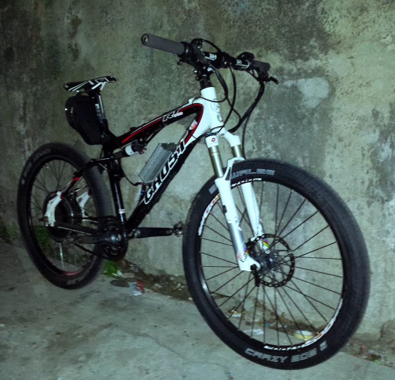

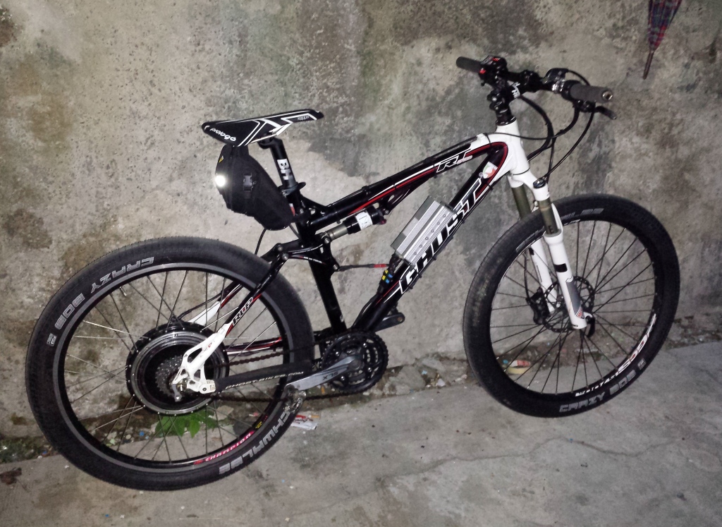

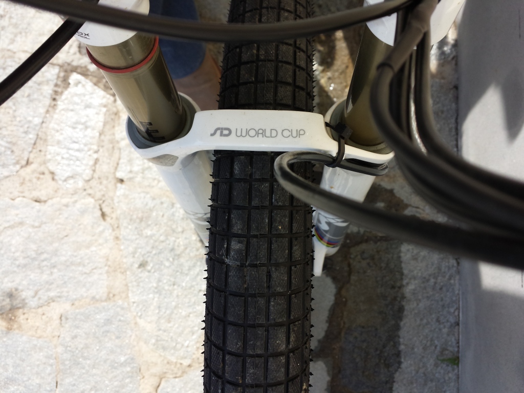

Le foto fanno un po' cag@r€ ne aggiungo altre...

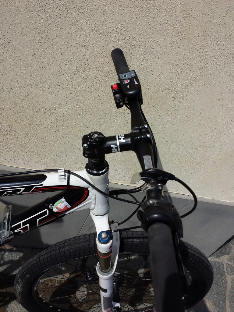

Non avevo dubbi che ci avessi già pensato...
Ahhh... la pedivella era sfuggita anche a me, lo ammetto
Dato che nelle prime foto era presente, nelle successive mi sono concentrato su altri particolari...

Bella la sportiva! Che velocità riesci a fare con la marcia in allungo a. 30A? ...puoi risp anche con un mp! Il motore era quindi un HT, come quello che ho usato per il mio viaggio!
6813 Messaggi
Inserito il - 13/04/2014 : 22:27:39  Mostra Profilo Invia a MilleMiglia un Messaggio Privato  Rispondi Quotando
Il motore è 6*10, il tuo non era un 7*9? (@48V 35 a stella e 51 a triangolo)
Inserito il - 13/04/2014 : 23:39:26  Mostra Profilo  Visita l'Homepage di Daniele Consolini Invia a Daniele Consolini un Messaggio Privato  Rispondi Quotando
Io andavo ai 35 con 53V, di più non so. Ma tu hai il serie parallelo o lo stella triangolo? Avevo capito avessi la garchymod!
garchofa
1982 Messaggi
Inserito il - 14/04/2014 : 10:10:49  Mostra Profilo Invia a garchofa un Messaggio Privato  Rispondi Quotando
è lo stella/triangolo, l'ho fatta io e quindi è Garchymod,
Ha ruote generose, quindi in bassa arriva ai 35, a triagolo lo puoi usare quando sei lanciato in pianura o discessa, oppure con Lipo.
