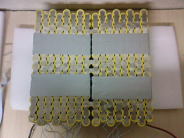

Sempre più vicine a prestazioni da Li-Po,con questa celle si comincia a ragionare! Solo che costano ancora parecchio... @Barba io per la batteria 96v per ora smembrerò la mia Vpower attualmente 48V 15.4Ah in 2 pacchi da 48V 7.7Ah da mettere in serie o in parallelo per ottenere una 96V 7.7Ah o 48V 15.4Ah a seconda della bici che utilizzerò...
144,51 KB così almeno la sfrutto e non rimane ferma in garage,come già ti dissi purtroppo l'invecchiamento chimico avanza comunque inesorabile..

Quoto Barba,infatti nella mia 48V-15Ah con 224 celle 18650,nonostante sia ferma da 6 mesi i paralleli sono sempre perfettamente bilanciati!

Mirco a te con quelle cifre ti converebbe davvero passare alle Pana....ti viene una batteria per andarci sulla luna.
